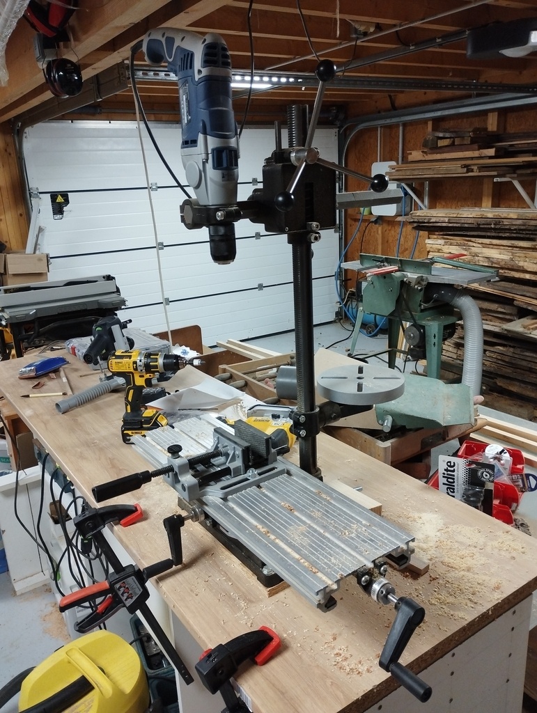

Personnellement j'ai opté pour le système Wabeco, avec une perceuse qui gère 2 rapports mécaniques + un variateur et une gâchette verrouillable.
Je suis très content du matériel Wabeco, ça permet de très bonnes amplitudes en hauteur et en profondeur, avec une rigidité étonnante (c'est du matériaux plein). Et ils proposent des options très sympa comme la platine mobile qui permet de déplacer finement les pièces sur 2 axes.
Le fait de dissocier colonne et perceuse permet de minimiser le retentissement d'une éventuellement panne de la perceuse.
En revanche, le système ne possède pas l'élasticité habituelle des perceuse a colonne, c'est a dire que la perceuse ne remonte pas toute seule.
davifo
J'ai également un support Wabeco avec une perceuse Bosch GSB 24-2 et je suis moi aussi très satisfait de ce système !
Rico29
J'ai également un support wabeco similaire, et j'ai testé avec deux GSB13-RE et le mandrin a un jeu latéral préjudiciable pour le perçage des petite pièces (boucles d'oreille par exemple). C'est pas grand chose (1 ou 2 mm en bout de forêt) mais ça suffit a pas percer au bon endroit...
Est-ce que la GSB24-2 a le même problème ?
davifo
Non je n'ai pas constaté de problème avec la GSB24-2. J'avais un autre modèle de perceuse avant que j'avais justement remplacé à cause d'un problème de jeu.
gbill
Pareil, Wabeco + perceuse Bosch, ce qui permet d'utiliser de temps en temps unique ment la perceuse et, selon les modèles Wabeco, une grande amplitude verticale et sur les axes.

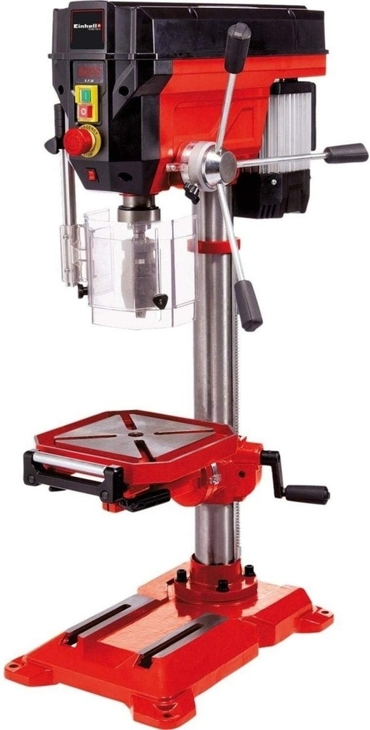

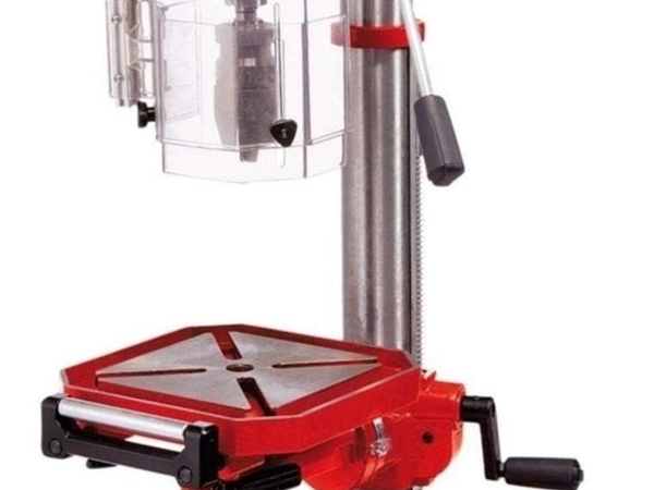

j'utilise Einhell Perceuse à colonne TE-BD 750 E (750 W, Profondeur de perçage : 80 mm, Affichage LCD de la vitesse, Piètement stable, Inclinable et pivotante, Butée de profondeur réglable)j'en suis satisfait
