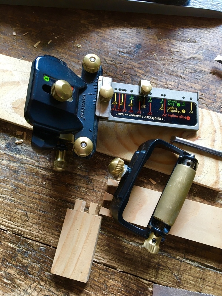

Wolfie A tout hasard, tu aurais une photo du guide que tu utilises ?

Fish j’utilise le guide Veritas, je sais c’est pas donné. Je te mets quand même la photo où tu peux voir le rouleau en forme de tonneau pour l’affûtage des fers de riflard.

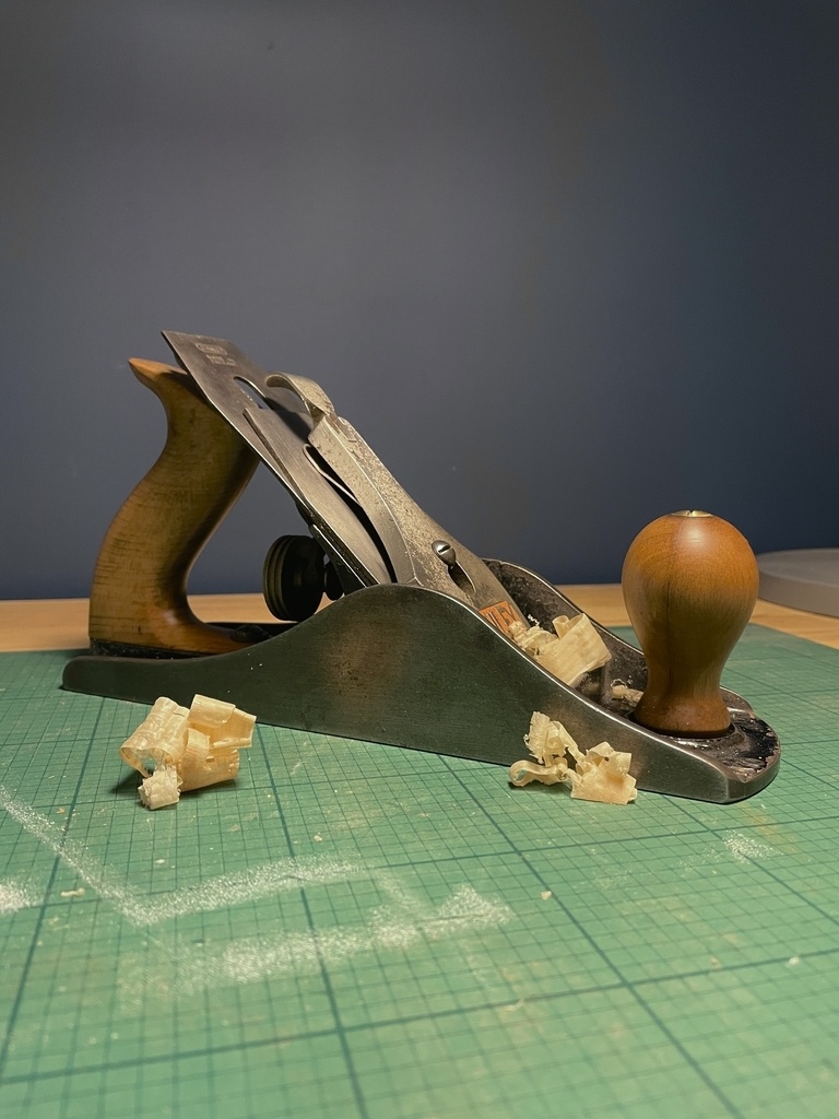

J'ai récupéré un vieux rabot stanley et j'aimerai acheter une nouvelle lame pour le passer en mode riflard. Je dois chiner une vielle lame stanley ou je peux installer une lame neuve?
Wolfie
Tiki Quel modèle le vieux Stanley, peux-tu le dater?
Tiki
Wolfie c’est un 4 1/2 que j’ai daté des années 30. On me l’a offert. C’est mon premier rabot. Je vais essayer de faire un max de chose avec avant d’avoir le budget pour m’acheter d’autres tailles de rabot qui me permettront de corroyer mes pièces de bois correctement.
Wolfie
Je vois qu’il y a une lame, donc tu en veux une deuxième pour utiliser le rabot comme rabot et comme riflard.
Je te conseillerais plutôt de trouver un vieux rabot en bois à 10€ et de l’utiliser comme riflard.
Ce sera beaucoup plus agréable.😉🐺
