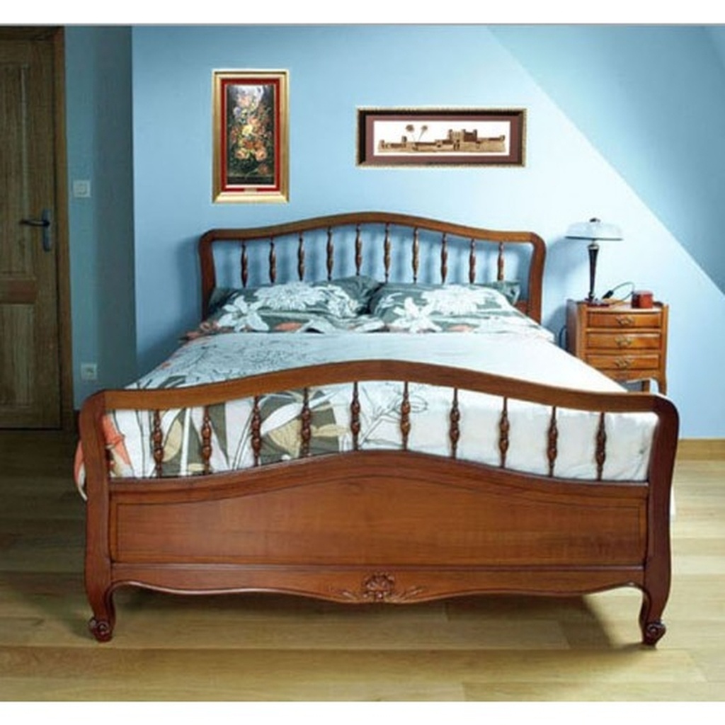

je souhaite teindre mon lit en bois de merisier, car je trouve que sa couleur tire beaucoup trop sur l'orange (voir image n° 1).

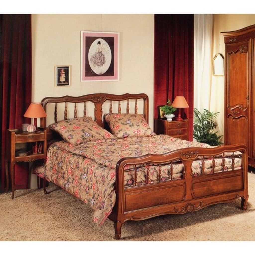

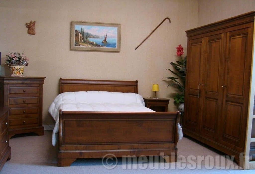

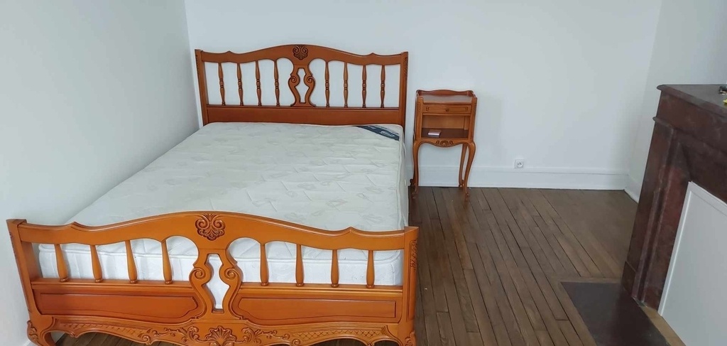

Je souhaite assombrir et ternir la couleur du bois, afin d'obtenir un résultat proche de celui des exemples ci-dessous (voir images n° 2, 3 et 4).

CE bois de lit n'a de Merisier que le nom.
Qu'importe!
Si la finition actuelle est un vernis polyester: oublie!!!
sinon produits SURGAND
-Décapant" NOVA GEL"
-laine d'acier
-Alcool a vernir
-Teinte "COLOR BOIS" (ce genre de teinte permet par ajout ou par "rinçage de rabattre ou de rehausser le ton") un nuancier est à disposition sur le site
-Vernis fond dur
-coton à mécher
-mâtine "LUXOR"
  • Encaustique "244"
    -En d'autres temps j'aurais ajoute brosse en plume de queue d'oie (hélas le dernier fabriquant a disparu).
    -chiffon de laine
Avant de commencer bien lire et comprendre l'ensemble des mode d'emploi et recommandations
A chaque étape de la mis en œuvre ne pas hésiter à relire..
car il y a des temps a respecter.
C'est fastidieux long et parfois pénible mais c'est à ces conditions que l'on obtient un résultat d'exception, pérenne. un coloris stable, une nuance homogène, un touché soyeux quelle que soit l'essence (Noble ça va de soi)

Perso j’enlèverai le vernis avec un solvant, acétone par exemple. J’utilise un textile imprégné que je couvre avec des planchettes pour éviter l’évaporation pendant 3 minutes puis raclette. Puis finir au chiffon imprégné d’acétone.
constibat
Bonjour Grégoire, ton lit a l'air déjà verni, tu ne peux pas le teindre car la teinte doit pénétrer dans les fibres du bois, ce que le vernis empêche.
Tu dois d'abord enlever entièrement le vernis en le raclant ou en le ponçant, mais les reliefs sculptés et les moulures vont être très compliqués à nettoyer jusque dans les creux, à moins d'avoir accès à une sableuse.
