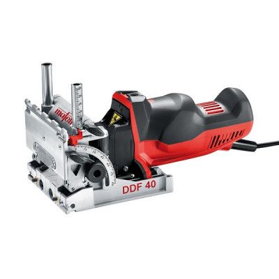

EstOuest
La tourilloneuse Mafell et sa règle permettent un travail rapide et précis.
Tourilloneuse
Gabarit Mafell

Je la connaissais pas celle ci ! Même pas besoin d'acheter la règle. La petite butée plastique suffit non ?

Gatos
Ça s'utilise comme une lamello ou, encore plus proche comme machine, comme la domino de festool. Le gabarit ça aide sur de grandes longueurs mais c'est pas obligatoire non plus
EstOuest
La petite butée plastique fait en partie le job.
Sur de courtes lignes de trous de taquets ça va bien. Mais plus la ligne est longue plus on peut voir apparaître des décalages.
Avec la règle pas de décalage.
Ce que j’aime c’est :
  • La rapidité : 2 trous à la fois, voir 4 si tu fait du traversant recto verso !
  • la propreté : les mèches de percage percent impeccablement
  • une machine qui fait les percage 32 ou tu veux. À toi de construire les gabarits nécessaire. Je m’en sert souvent pour la pose des embrasées des charnières invisibles.
J’utilise aussi régulièrement cette machine pour des assemblages tourillon + vis : 2 tourillons et maintien par une vis au milieu : vite fait bien fait

Ok, merci pour ce retour d'expérience. C'est vrai qu'en électroportatif, tu as la possibilité de l'envoyer sur chantier.
Mais en atelier ça reste moins efficace qu'une bluemax ou minipress qui elle perce 9 trous a la fois. Mais le l'investissement n'est pas le même.

Petit retour d'expérience avec la ddf40 et leur cale plastique K.
Nul... sur un montant de 1800mm, j'ai 6mm de décalage.
Je viens de bricoler un pion avec un taquet de 5mm, fileté sur une partie. Test cette après midi, si pas concluant il me faudra la règle.
Des infos sur cette dernière ? positionnement, serrage, aboutage ?
