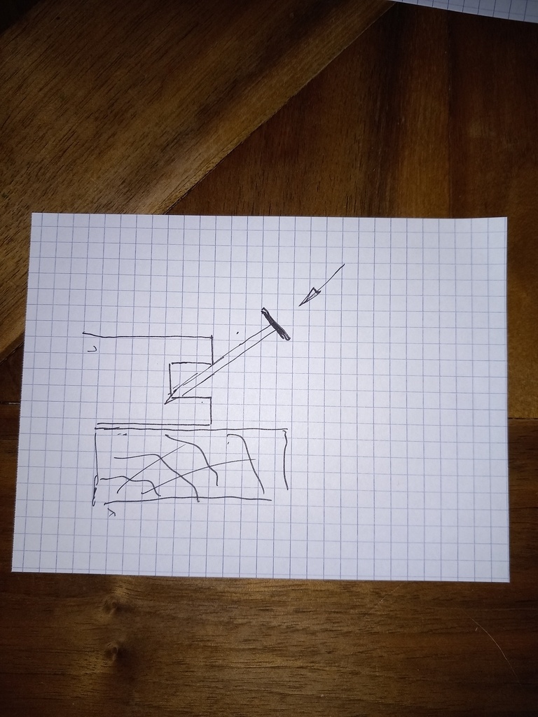

Comme un vieux menuisier que je suis pour moi j'ai toujours pointée le parquet dans la languette, pointe plate et chasse clou .
Avec la pointe vous avez l'inertie du coup de marteau qui redresse les lames qui ne sont pas tout a fait droit bien mieux que le cloueur d'ailleurs.

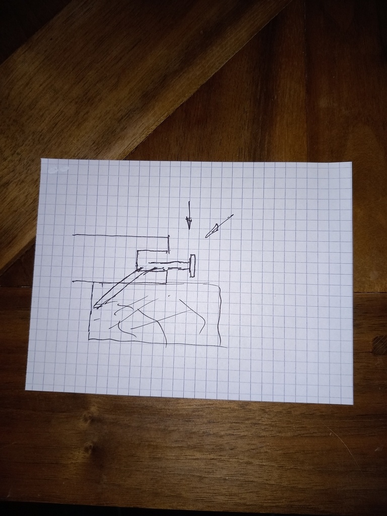

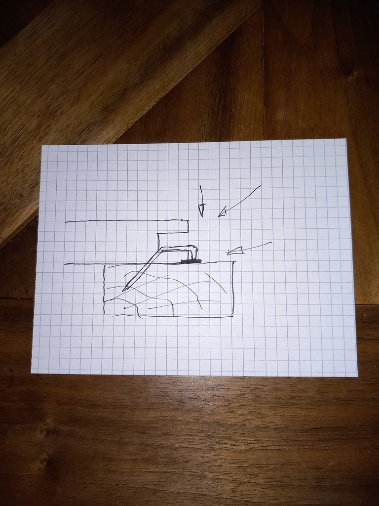

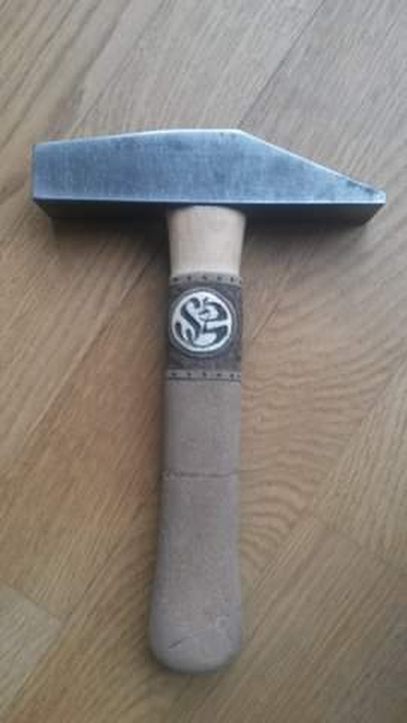

Pendant ma carrière, j'ai côtoyé un certain nombre de parqueteurs.
Ceux qui avec un marteau comme celui-là, pratiquaient cette méthode, forçaient l'admiration par le coup de main et par le résultat obtenu.
la tête du clou (Clou acheté chez Rivière) forcée entre la lame de parquet et la lambourde, verrouillait la lame. Cette méthode faisait que le parquet ne se trouvait plus en contact avec la lambourde.
AUCUN grincement.

tu doit t'amuser a emboiter la suivante avec l’épaisseur des clous, il faut un bon martyr mais après c'est sur que ça doit pas bouger d'un mm
