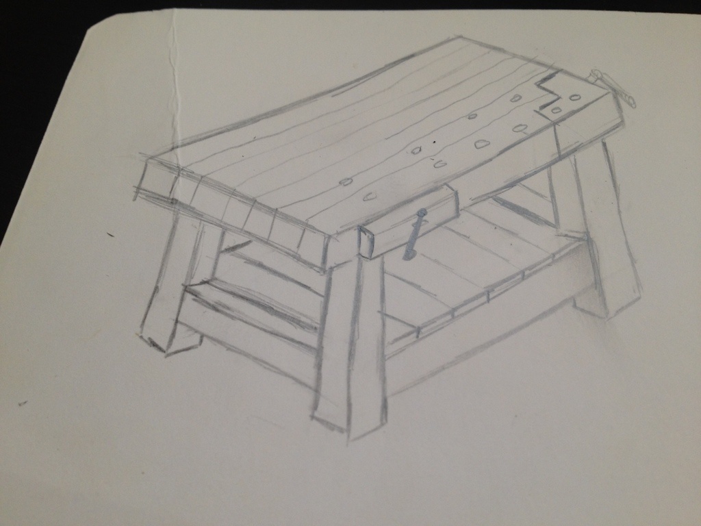

J'aimerais bien me faire un bon établi, d'ailleurs en plus de souhaiter le faire je vais réellement en construire un mais je n'en suis encore qu'à la conception et j'entamerai la construction cet été
Mes questions sont :
Où peut on trouver des presse d'établi de bonne qualité (presse frontale et de bout avec épaulement) sans que cela ne me coûte à cela seul 2X plus cher que le prix du bois ?
Et aussi est ce que 150 mm d'épais pour le plateau c'est bien ?
Merci bisous😘
Didier
Tu devrais préciser les dimensions et le bois envisager. Cela conditionne l'épaisseur.
Tu trouveras une mine d'info dans la traduction du livre de Christopher Schwarz sur les Etablis:
Lucien le Forestier
Le plateau va faire 200 cm de long pour 100 de large pour 15 d'épais
Les montants feront 15x15cm et les traverses 10x15cm.
La base sera 10cm de moins à chaque côté pour pouvoir ternir avec des serre joints

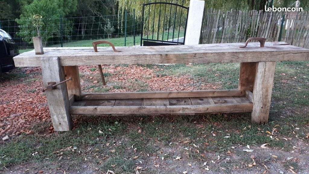

200cm x 100cm x 15cm = 0.3 m3 !
à 600kg par m3 pour du chêne, ça fait quand même 180kg rien que pour le plateau.
J'ai l'impression que le max tourne plutôt autour de 10cm d'épaisseur sur les établis traditionnels (d'après ma petite étude des annonces LBC ;))
Ci dessous, la photo d'un établi de 267cm x 50cm (hauteur 74cm, épaisseur plateau 9cm). ça fait déjà bien massif.
