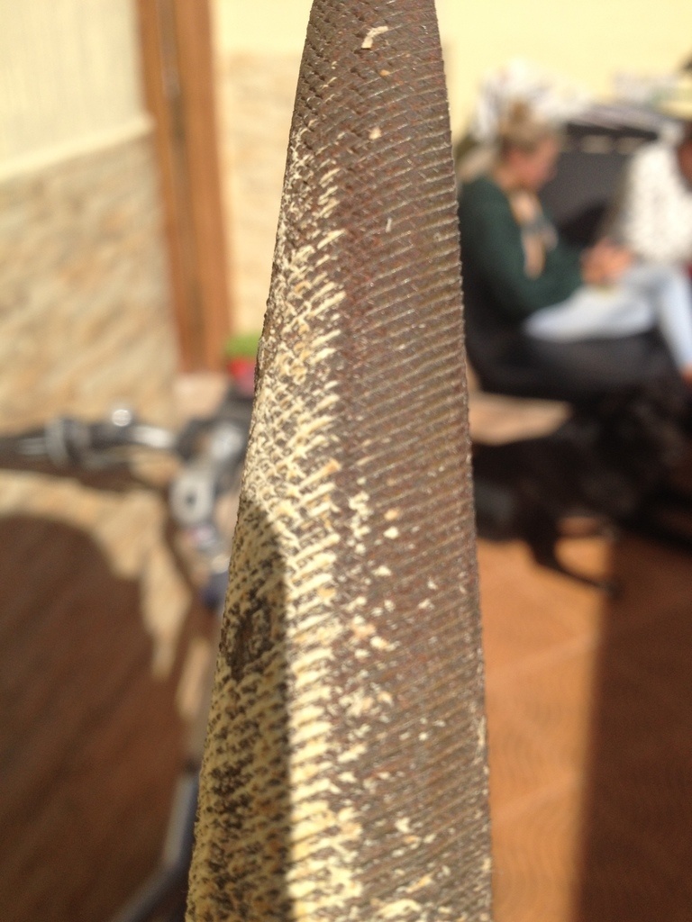

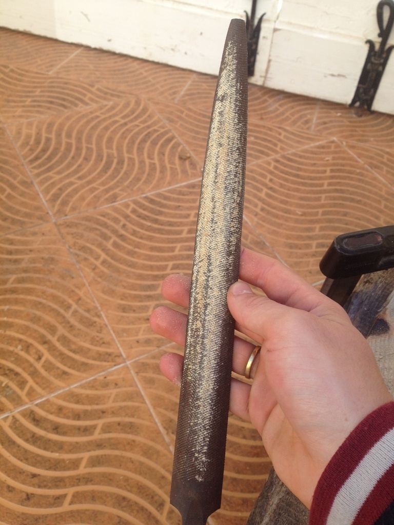

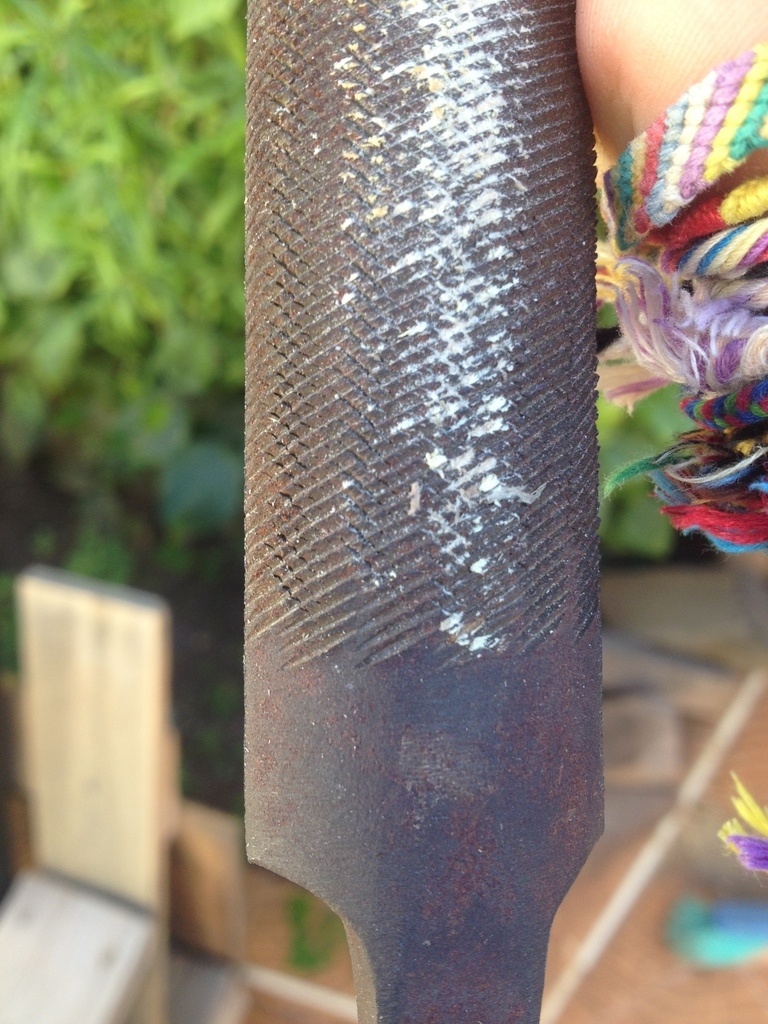

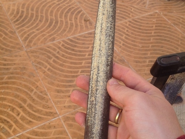

Ma lime sur la photo est une lime à bois que j'ai trouvée neuve en brocante elle est très efficace
Sur la photo, elle ressemble quand même beaucoup à une lime à métaux, avec ses lignes très régulières.
Lucien le Forestier
C'est vrai que sur la photo ca y ressemble mais en réalité la différence est nette entre cette lime ci et puis une lime à metaux
c est curieux c est la première fois que je vois une lime a bois avec
ce type de taille , cela montre qu il y a un problème
Peux tu nous faire une photo très rapprochée. Les pointes ne sont pas du tout pareil entre lime à métaux et à bois.
moi je distingue lime (pour le métal) et râpe (pour le bois).
Je me trompe ? Il existe des limes pour le bois qui ne sont pas des râpes ?
Lucien le Forestier
Voilà désolé si les images ne sont pas en bonne qualité.
