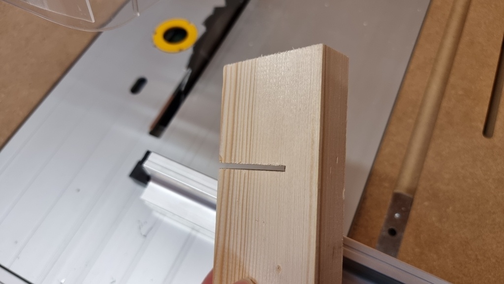

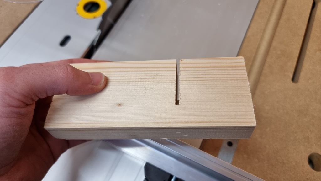

Debutant, je ne comprends pas pourquoi je n'arrive pas a faire une coupe qui parait des plus basiques.
J'ai laisse le bloc exactement ou ca n'avance plus pendant la coupe.
Au tout debut, ca coupe impeccable, et a ce niveau la, tout est stoppe. Meme en forcant un tout petit peu, ca n'avance pas.
J'ai essaye ca sur 2 chutes differentes, je suis perdu.
Quelqu'un voit-il une raison a ce bloquage?
Merci!

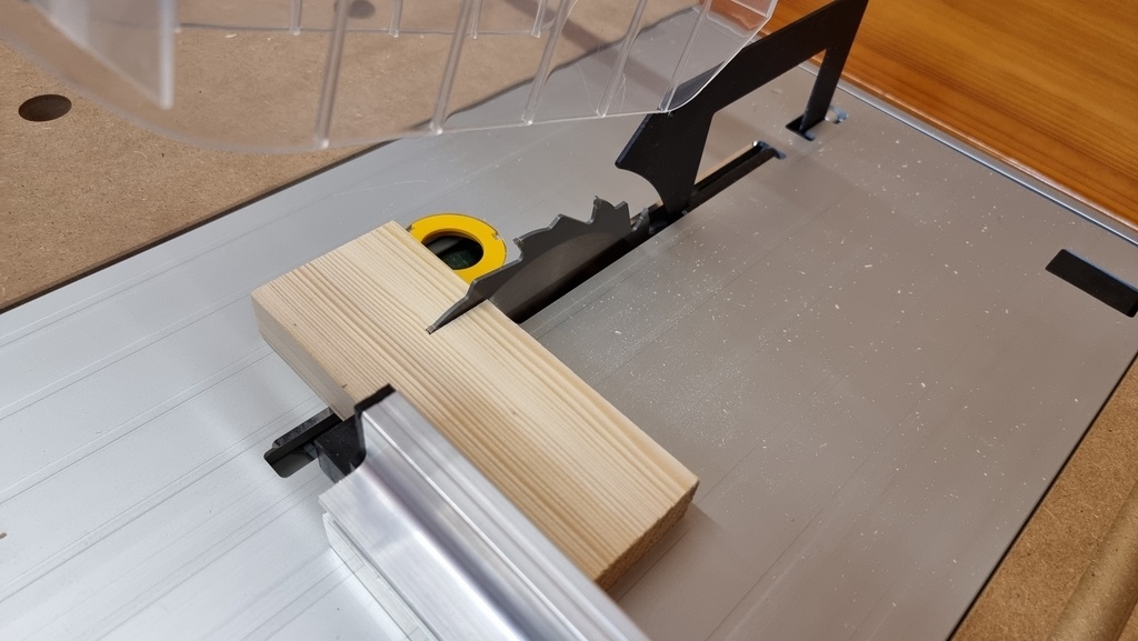

La pastille jaune que l'on voit à gauche de ta chute ne dépasserait-elle pas de la table de coupe et bloquerait ton avance ?
Ou dans la glissière un truc qui te bloque ?
mx92
Je crois que c'est ça. J'ai passé mon doigt dessus et en effet je ne sais pas pourquoi le plastique était sorti un petit peu...
Je ne peux pas tester desuite malheureusement mais je suis sur à 99% que le problème venait de là.
Merci !

A mon sens, la chute est très courte, et tu n'oses pas bien la tenir (et tu as bien raison, car la main est très près de la lame). De ce fait, la chute se met en biais sous la poussée de la lame, et ça bloque.
Personnellement je n'oserais jamais essayer de couper un petit morceau de cette façon. C'est bien trop dangereux. D'ailleurs, si cela commence à bloquer, tu as eu de la chance, cela aurait pu être bien plus dommageable...
Pour les petits morceaux, il vaut mieux utiliser un chariot de coupe, qui permet de "tenir", la pièce des deux cotés de la coupe. Et de plus, c'est bien plus securisé...

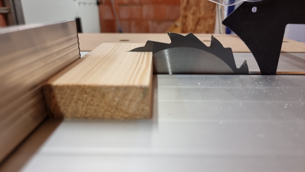

(D'autre part, bien sûr, la lame est bien trop relevée).

Rainure de glissière non parallèle à la lame
benjam
Elle est bizarre ta table. C'est quoi ?
Quand tu enlève le bois, le chariot avance ?
Sinon, prends un morceau de bois plus long pour ton test (tasseau). Ici c'est un peu court et risque de partir de travers. Et ça c'est dangereux.

Je ne sais pas si cela va résoudre le problème, mais il faut commencer par descendre votre lame de scie. Elle est beaucoup trop haute et il n'y a pas assez de dents dans le bois.
mx92
Salut ! C'est noté je viens de le faire merci !
