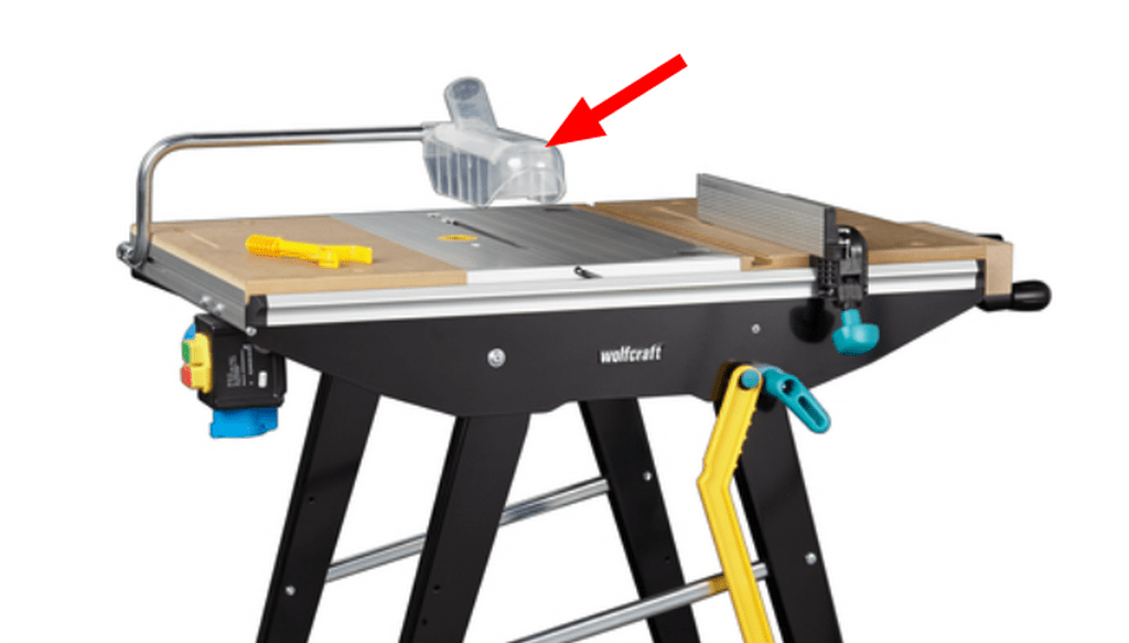

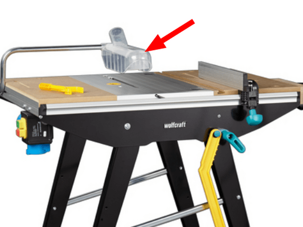

Sur l'etabli que j'ai achete, il y a ceci:
J'imagine que c'est tout d'abord pour la securite et eviter d'avoir la lame exposee librement en cas de fausse manipulation, chute etc. Et il y a aussi une sortie d'aspiration pour eviter d'avoir trop de poussiere.

Voila le couteau diviseur compatible avec l'etabli. Ca te parait bien? Et pour la cape de sciage, est-ce different de la photo sur mon poste original (avec la fleche rouge) ou est-ce que c'est ca? Apres comme c'est en plastique c'est peut etre un peu leger? Je ne sais pas.

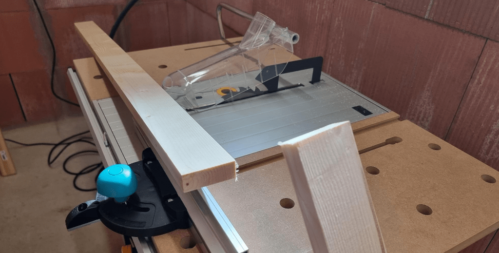

Salut tout le monde, petit update!
J'ai achete et recu semaine derniere le couteau diviseur! Et j'ai pu faire mes toutes premieres coupes ce weekend 🤩.
Je vais faire un petit message dans "Creations" pour montrer mon tout premier petit projet mais en attendant voici la photo avec le fameux couteau diviseur!
