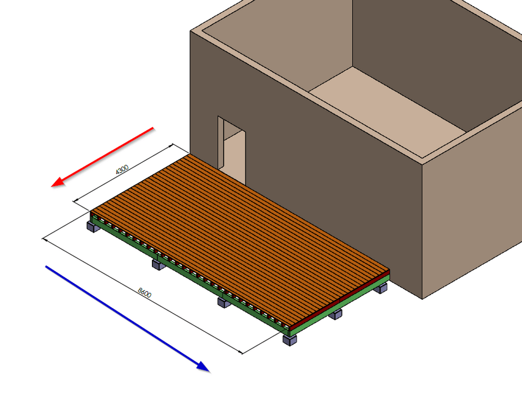

Terrasse bois, la pente dans quel sens ?
Salut les boiseux,
Je dois faire une terrasse surelevée sur plots beton et je me pose la question du sens de la pente.
D'après vous la pente dans le sens BLEU ou ROUGE ?
D'avance merci pour vos réponses.

moi je la ferai dans le sens rouge afin de préserver l'alignement avec le mur qui donne un point de repère visuel. Le défaut de parallélisme risque de se voir, dans l'autre sens il n'existe pas. après il est nécessaire de prendre en considération si les lames ont un motif susceptible de retenir la flotte ou un écartement entre elles.

Merci glaude. En effet, judicieuse remarque car les lames seront striées 🤔

Pareil que Glaude, rouge ou rien pour pas que ça fasse bizarre tendance moche avec la façade.
Si tu peux éviter les stries ce sera tout benef niveau entretien car c’est un nid à cochonneries (c’est la mousse des stries qui fait que ça glisse) c’est le départ rêvé pour les échardes (j’ai pas vu l’essence du bois choisi) en particulier pour du mélèze. Et puis si un jour tu veux refaire un beauté au platelage ben ça va être compliqué.

Il est recommandé de faire une légère pente pour faciliter l’écoulement de l’eau en cas de pluie et éviter la stagnation sur les lames. Il est conseillé de faire une pente de 1,5 à 2%. Dans les faits 1% suffit et l’eau s’écoule.
Sens Rouge sinon ce sera moche.

pourquoi mettre une pente puisque c'est sur plots??
Mike0411
rom pour eviter la stagnation d'eau sur les lames mais a priori c'est un faux problème
Zatopek
Tu as raison c'est un faux problème, les lames de terrasse vont forcément tuilées dans le temps, tu auras donc une bosse ou un creux... Dans le premier cas ça facilitera l’écoulement, dans le second une éventuelle pente (1 ou 2%) ne permettra pas l'évacuation de l'eau stagnante... Pour moi tu peux la faire de niveau.
Par contre je te déconseille très fortement les stries qui pour le coup retiennent l'eau, compliquent le nettoyage et l'entretien, n'ont pas d'effet antidérapant (une terrasse entretenue ne glisse pas) et sont en plus source d'échardes. Cela reste mon avis 😉

A part si les lames sont perpendiculaires au mur (ce qui n'est pas le cas ici), ça a vraiment une importance ? Tes lames seront striées donc l'eau aura toujours tendance à suivre les stries (sauf si tu les inclines à 45° peut-être 🤣 ) et le jour nécessaire entre chaque lame évitera que l'eau ne s'écoule perpendiculairement au lames (elle s'écoulera entre). Je dis des bêtises ?
Il faut surtout faire attention à laisser respirer entre la maison et la terrasse à mon avis.

Plutôt rouge à mon avis. Mais je te déconseille les plots béton, c'est une vraie galère.
