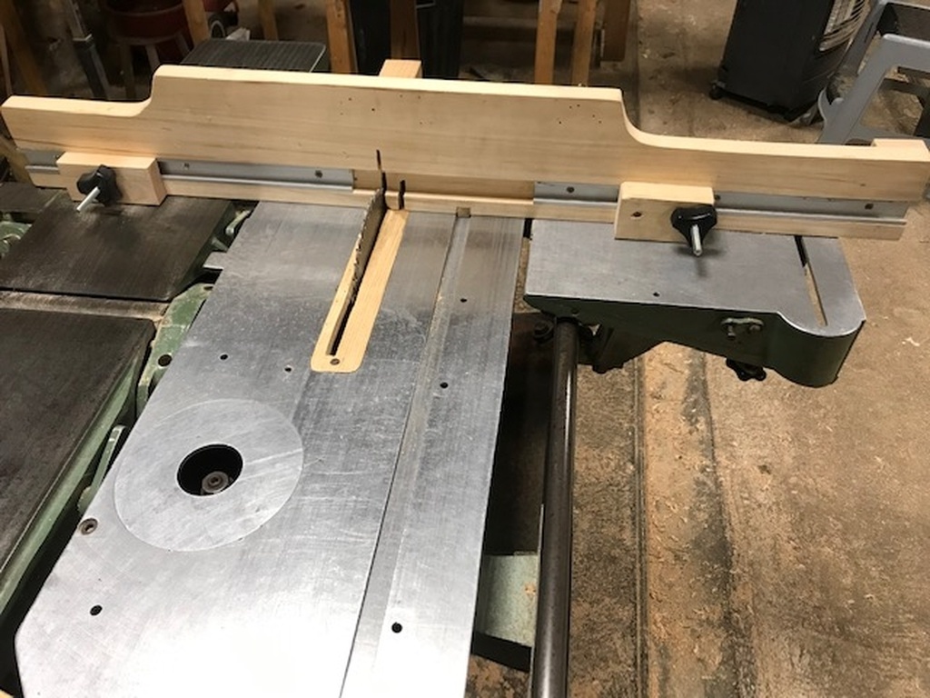

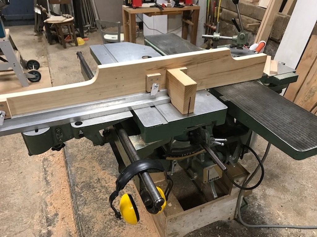

2- Pour le traineau de scie, j'ai réalisé un dispositif très simple qui me convient. Je vais tenter de joindre les deux photos que je viens de prendre pour toi (je n'ai pas fait de plan sur SketchUp pour ce projet). Si ça t'intéresse, je te donnerais des précision utiles.
