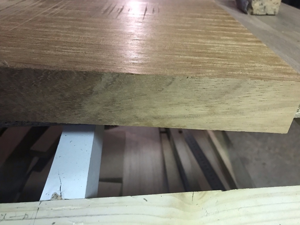

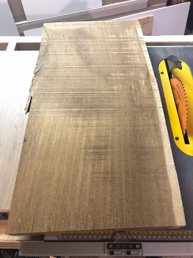

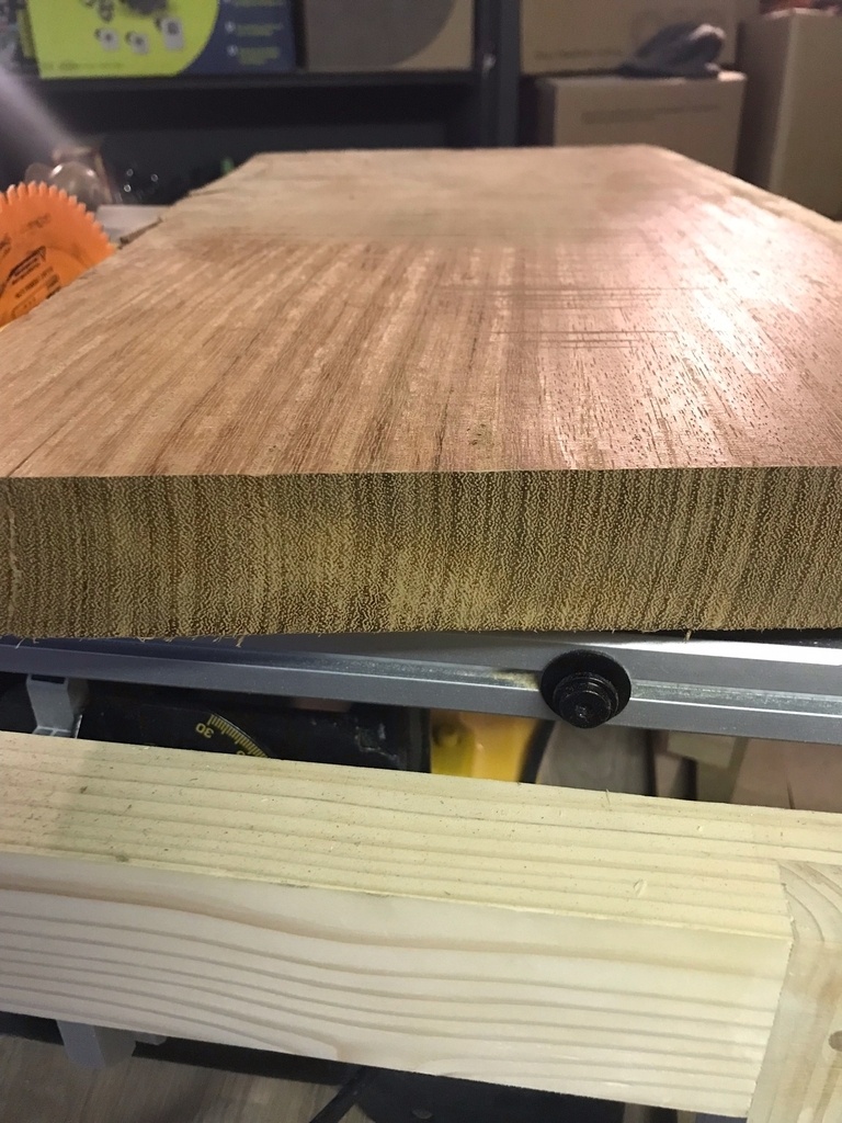

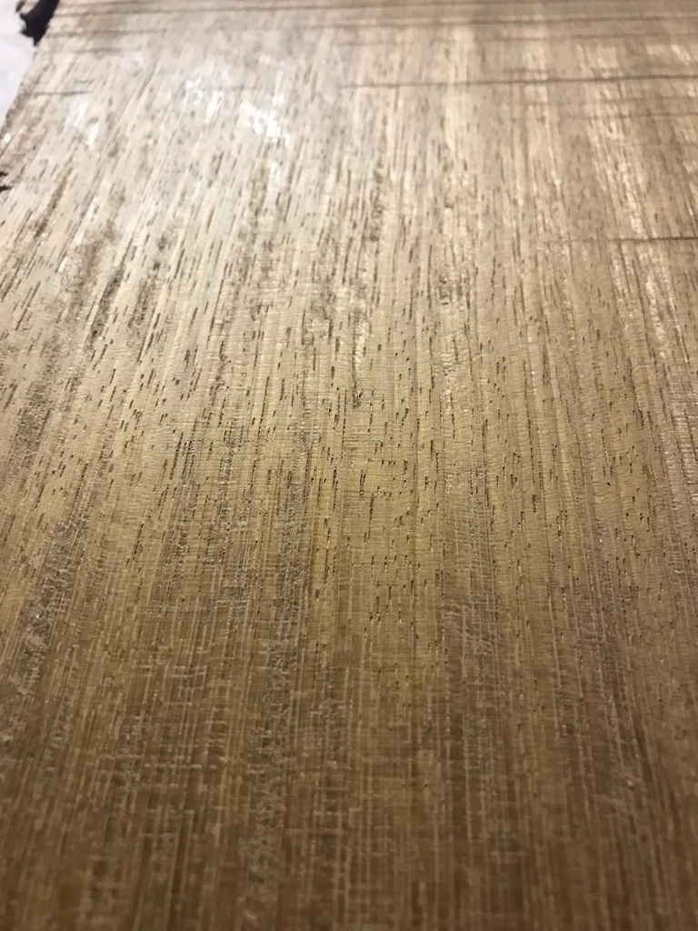

J'aimerai connaître l'essence de cette chute de plateau que j'ai pu récuperer (il devrait me servir a faire de petis objets je pense).

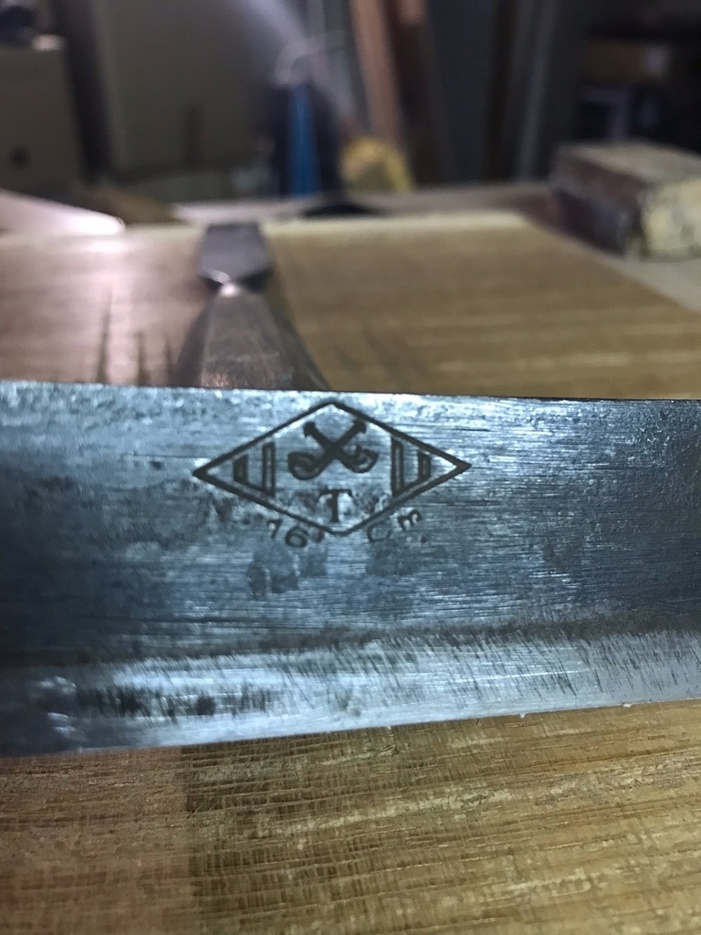

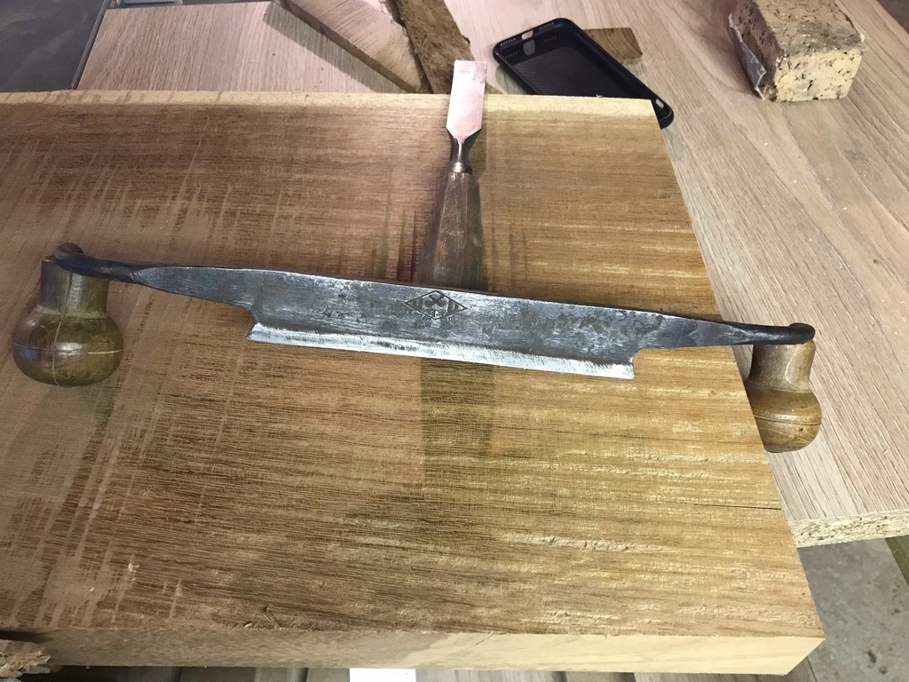

Mais aussi j'aimerais connaître la marque de cette plane que j'ai pu récuprer en même temp que ce morceau de plateau.

ça ressemble beaucoup à de l'iroko
Airdrien
J'aide l'iroko et ça y ressemble beaucoup.

Iroko !

Le bois de bout avec ces petits ronds fait penser à de l'iroko

Je ne connais pas la marque de la plane mais le bois me fais penser à de l'orme
Tarazhilt
Non, pas de l'orme, je distingue plutôt un exotique ( du coté Indonésie) mais je n'arrive pas à le nommer. Je devine une bonne densité (8 à 900 kgs /m3????) A calculer.

Faut il que je le pèse et que je vous donne le volume pour aider ?
BoodWood Oui stp.
Hollywood
Le morceau fait donc 0,33 x 0,645 x 0,042 = 0,0089397 M3
Pour 6kg. Il est je suppose assez sec, il est resté au moins 10 ans sans bouger dans un sous sol, surement un peu plus longtemp.
Tarazhilt
Donc masse volumique de 671 "kgs"...ce qui est déjà pas mal.
François suggère de l'iroko: oui probablement. Du coup ça me fait penser aussi au teck d'Asie. L'aubier très blanc peut-il être un indice? Dans les 2 cas, la masse volumique correspond!
du teck non

orme non

Iroko et plane française mais jamais vu cette marque
