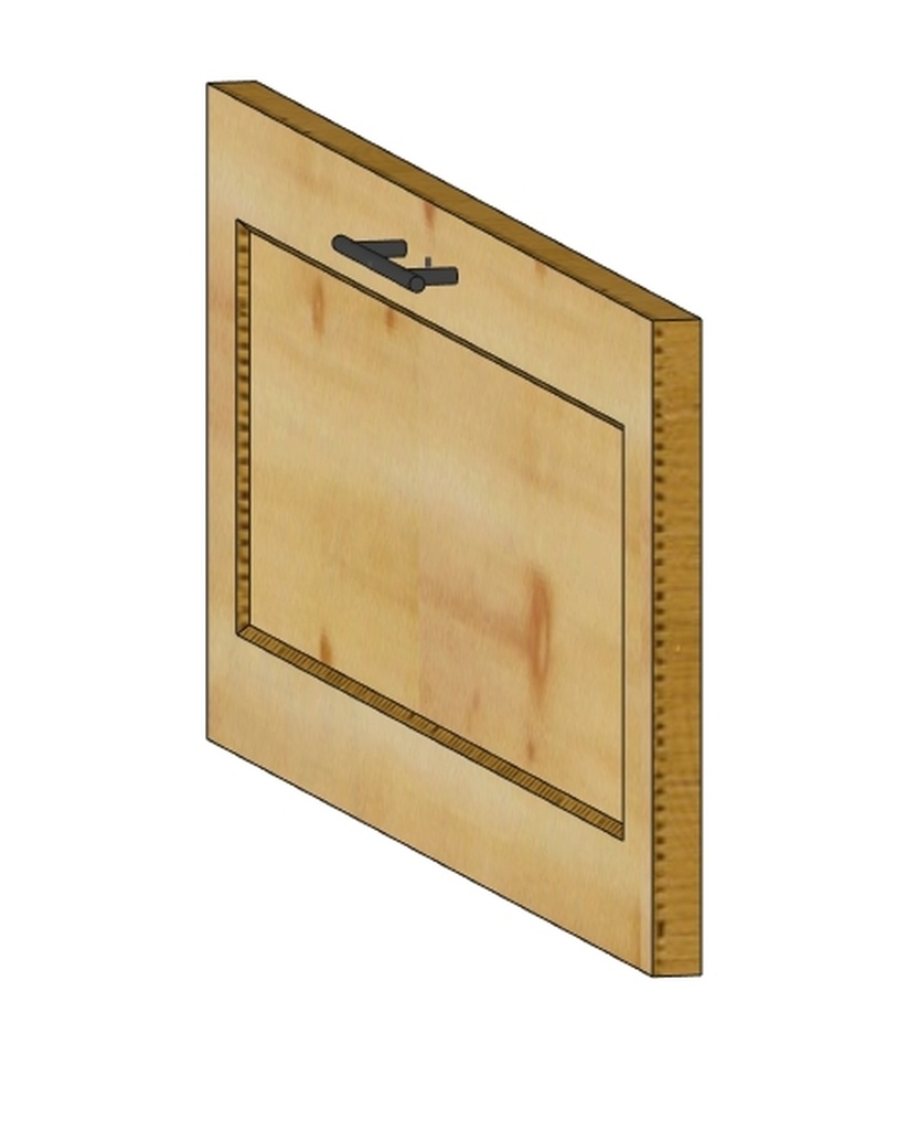

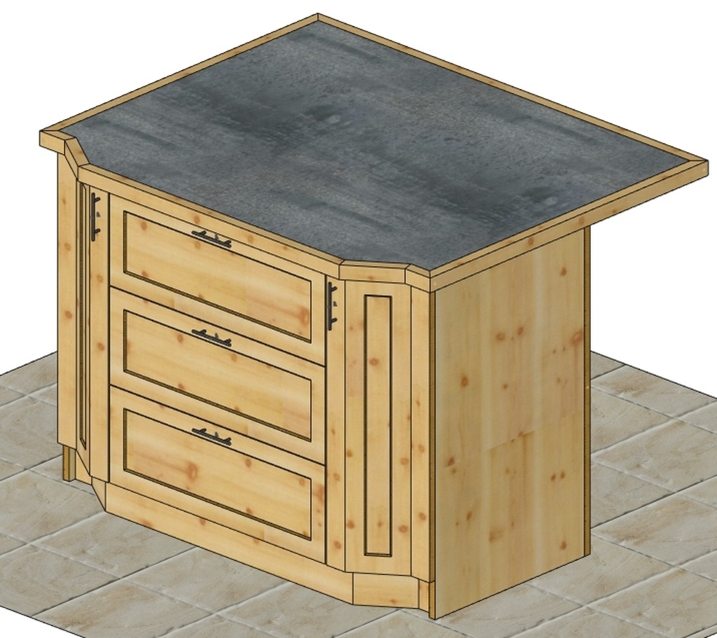

Je dois fabriquer une sorte d'ilot, je vais le faire en trois plis épicéa de 19mm.
Mais on m'a demandé de faire une sorte de relief dans les façades, comme sur les photos, je ne sais pas trop comment creuser comme il faut tout en gardant le tout bien propre, j'imagine que j'ai pas trop le choix de le faire à la défonceuse mais si vous avez une astuce, je suis preneur.
Ardennais
Pour réaliser rapidement et facilement cet ouvrage en restant fidèle à votre visuel, je travaillerais en deux épaisseurs. Un panneau de 15 mm sur lequel je viendrais recoller des bandes de massif de 4 mm. Rapide et efficace car pas de défonçage.
Bon copeaux, Ardennais.
Même avis formulé différemment 👍🏻
Eretiks
Bon je vais faire comme ça, par contre j'ai pas de 15mm à disposition, mais je pense que raboter 4mm sur du 19mm ça peut se faire, pas terrible vu qu'il y a de la colle mais si j'ai des vieux fers et pour le peu que j'ai à faire.
Ajouter des baguettes en sur-épaisseur. Cela donnera qui plus est la sensation plus franche du tradi.
plus simple, plus rapide et plus propre a la défonceuse il y aura des marques (ne serait-ce que par le sens de rotation de l'outil) et il faudra tout reponcer
Eretiks
Merci Oak !
Ah j'y avais pas pensé, pourquoi pas mais moins évident pour mes portes latérales, en parlant de ça, il faut que je réfléchisse à l'assemblage des 3 morceaux sur ces portes.
Il faut plaquer avant de faire les coupes ✌🏻
