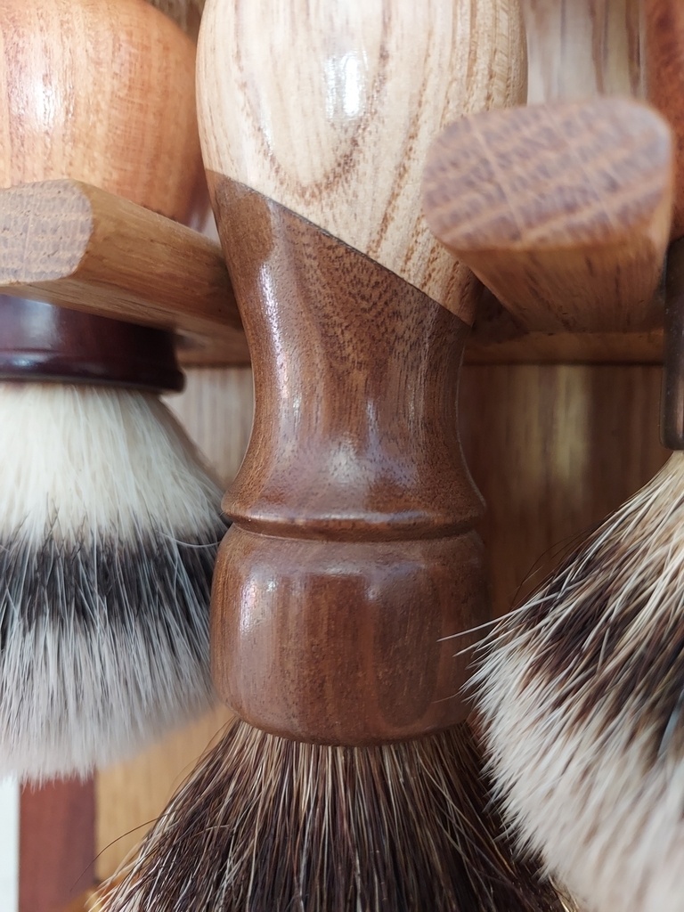

Je dirais Sipo z'aussi

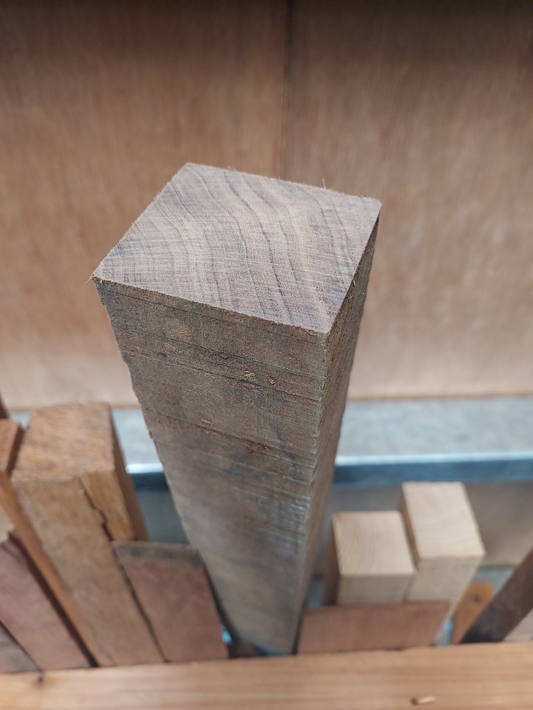

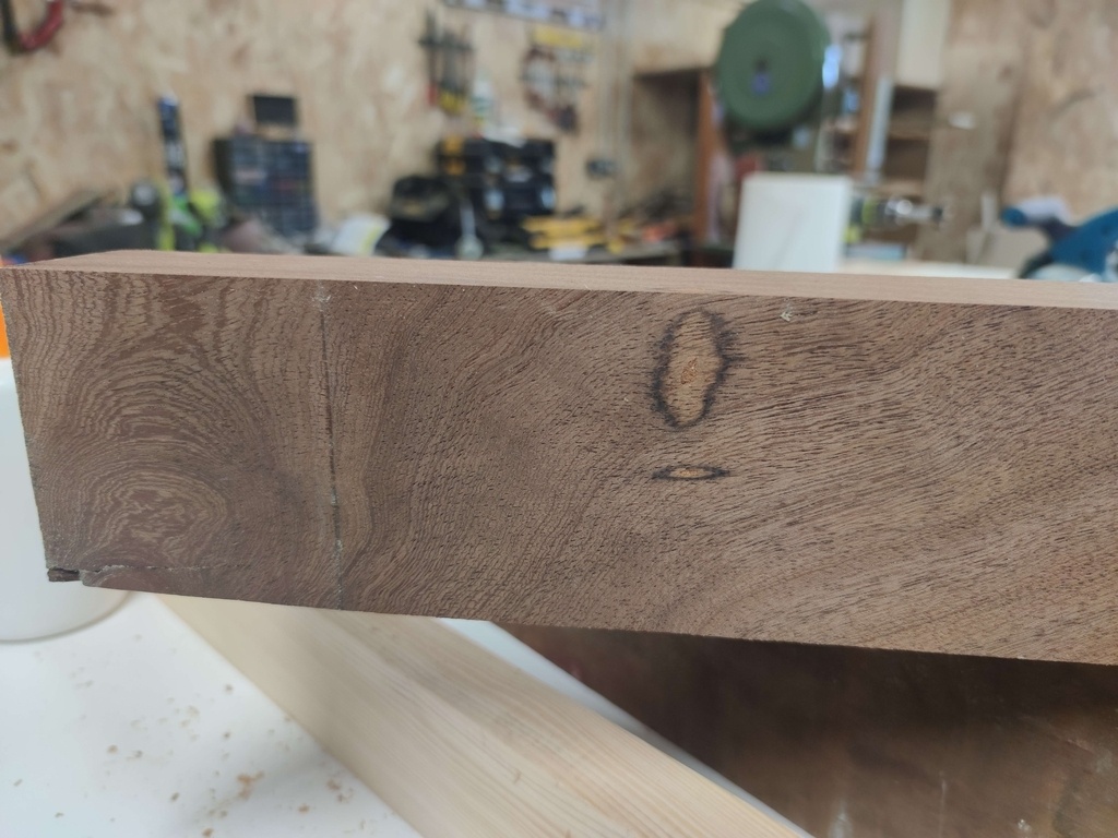

tu ne peux pas refaire tes photos car à part la première les deux autres sont réalisées par temps de brouillard. difficile dans ce cas de donner un point de vue.
La première photo m'évoque du noyer et les autres rien du tout!!!!

ça y ressemble, pour moi les cernes sont trop prononcées pour un arbre exotique

Ce que tu nommes cernes, si tu fais référence à la variation de coloration, ne me paraît pas correspondre aux cernes réelles du bois.
(parce que je suis persuadé du caractère exotique de la chose)

Tu as sûrement raison. J'avais l'impression que la coloration allait de paire avec les pores je m'attendais plus à du bois a pores difus pour de l'exotique

Pareil, c'est exactement ce que je me suis dit en regardant la première photo : "ça c'est du noyer". La couleur, les petits pores ouverts et bien proches entre eux...

La deuxième est volontairement floue pour mettre l'accent sur le bois de bout ! Mais je concède que la dernière a été faite à l'arrache. Je peux tout à fait reprendre des photos, tant qu'a faire, y-a-t-il un angle ou une partie du bois particulier à prendre pour faciliter l'identification ?

Je dirais Mansonia, appelé aussi... noyer africain !
Bois dense et regulier, belle teinte foncée
bois-exotique....rique-mansonia/
je pense pas , il est quand même bien rouge !
