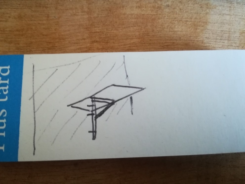

Je suis en train d'évaluer mes besoins en matériau pour la réalisation d'un bureau sur mesure, de profondeur variable (une partie bureau en pleine profondeur, et une partie télé se posant sur une commode existante, de profondeur moindre ; voir esquisse en PJ).

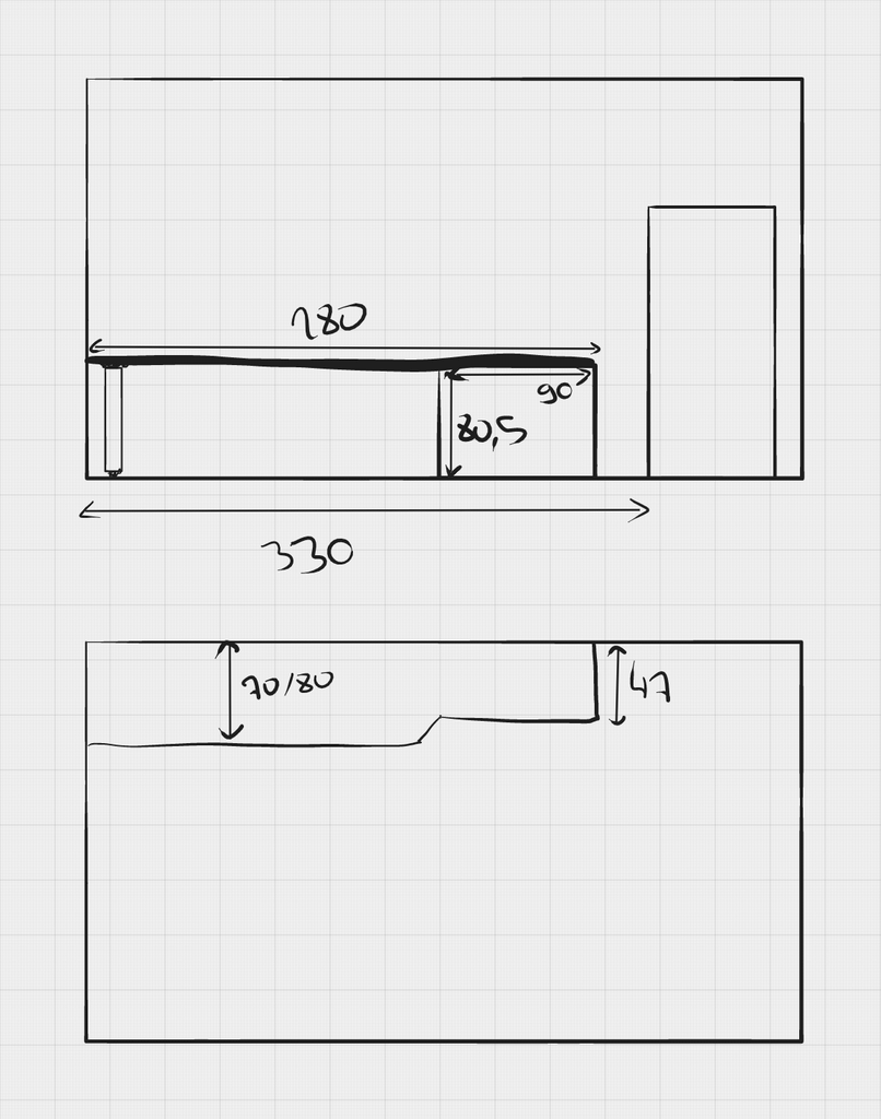

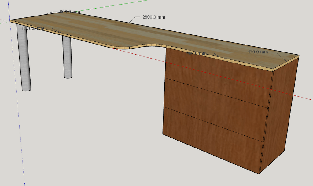

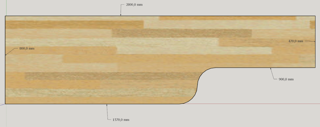

J'ajoute 2 images, qui montrent l'idée globale du projet (ne faites pas attentions aux couleurs et textures, ce n'est pas spécialement représentatif du rendu désiré ni des éléments existants) et les cotations désirées.
Je suis en pleine réflexion sur la rigidification du plateau, grâce aux idées que vous avez apportées.

4 : Dessin joint, mais pour moi ça force à percer dans le mur ; c'est pas grave du tout si tu es chez toi, le tout est d'être prudent et bien prendre le temps de réunir des indices avant d'y aller. Idéalement tu essayes de trouver un montant d'ossature dans la cloison, tu sais ce que c'est comme mur ?

4) Je suis bête... Je cherchais tellement plus compliqué comme équerre, que j'en ai omis les basiques...

  • Une équerre qui va venir reprendre le poids à l'avant vers le mur

Par contre, je ne visualise pas l'équerre ?
