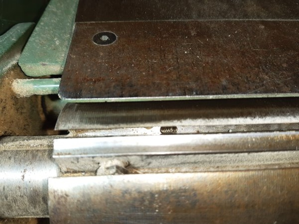

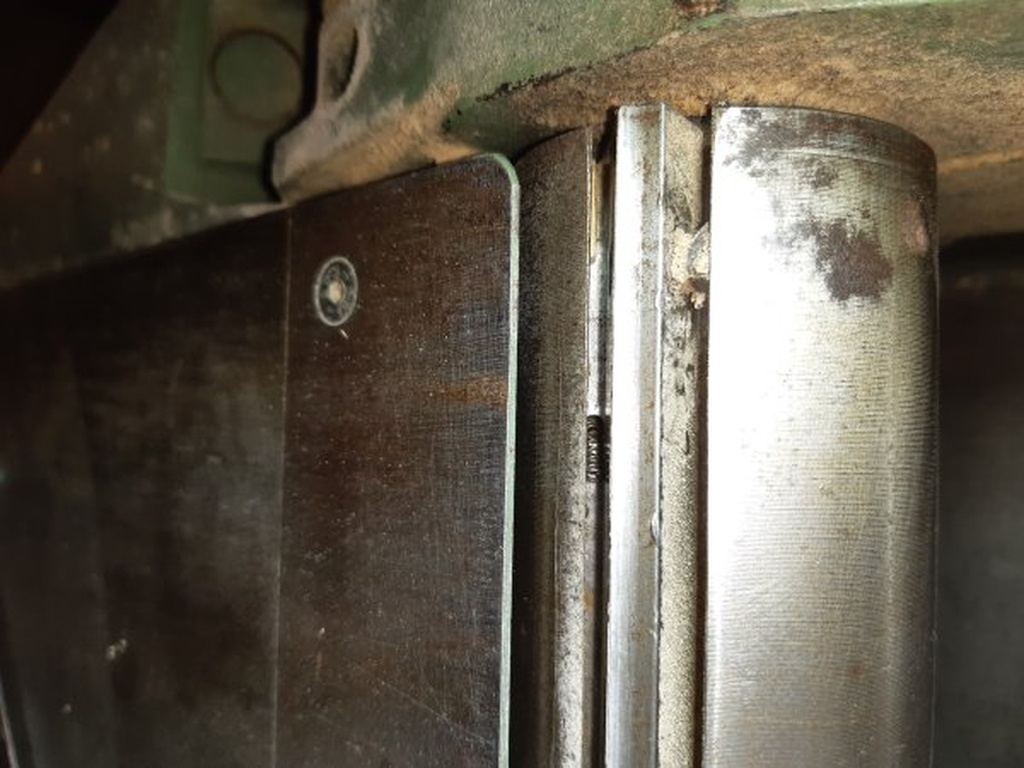

Bah, ce sont des ressorts d'environ 2 à 3 mm de diamètre (ça doit rentrer dans les petits trous au fond du cylindre) et d'environ 3 à 4 cm de long.

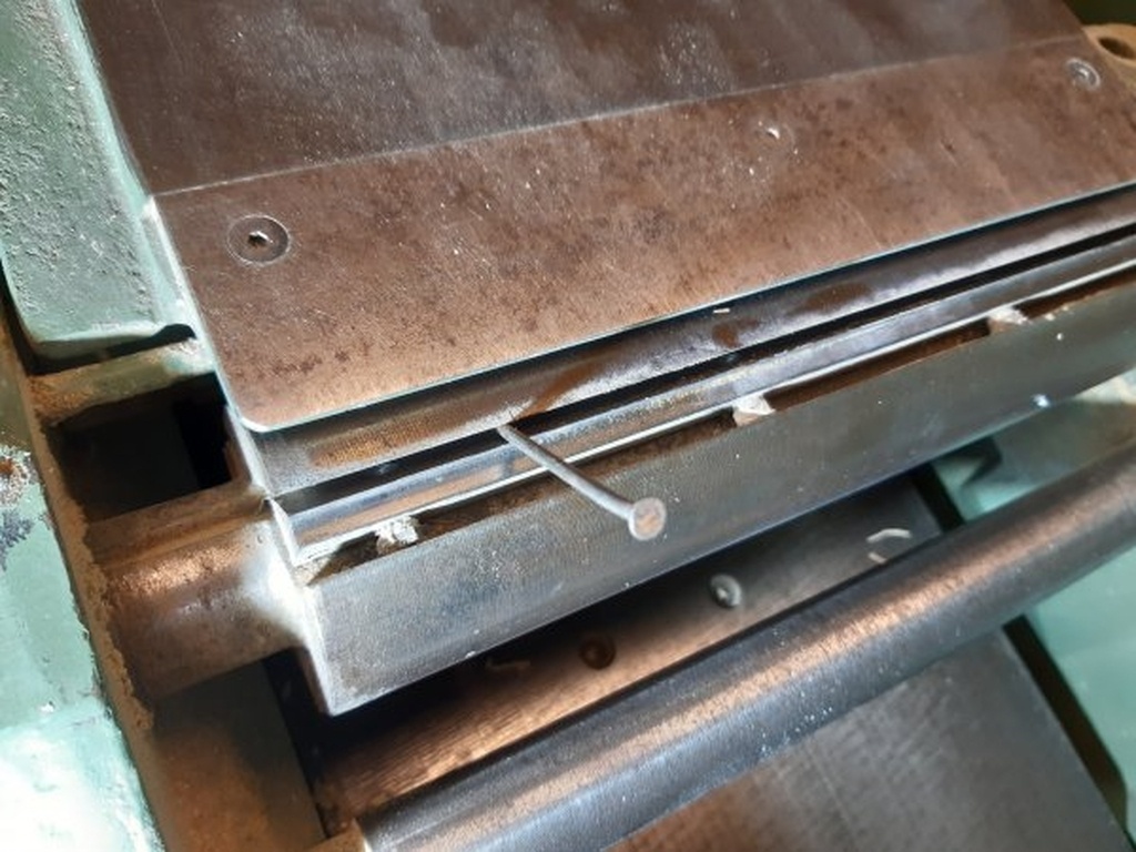

Chez moi ils sont un peu tordus et ils se mettent de traviole, je les redresse avec un clou avant de mettre le fer, et je sais que c'est "one shot" : si je déplace le fer dans le logement ou si je le manœuvre une fois de trop, les ressorts se remettent de biais et il faut tout recommencer. Ce n'est donc pas pratique du tout, mais sans ressort, c'est pire !

Oui, chez moi ils semblent plus fins et plus longs, et faits avec un fil d'acier plus épais. Après, tu as peut-être un marchand près de chez toi qui pourrait t'aider (genre magasin d'affûtage)...
