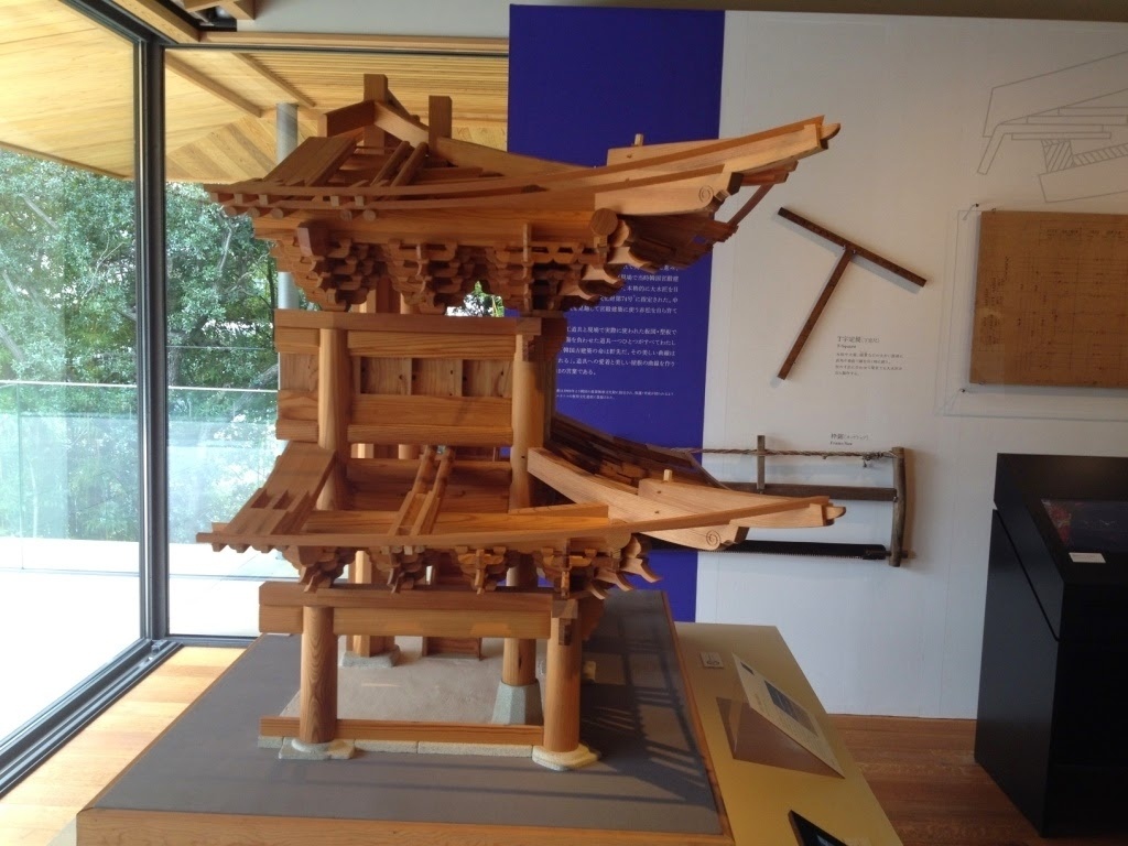

  • Quite à être précis sur les termes, soyons le. En matière de design, il y a le "mid century", ou les "années 50", ce qui se faisait dans les années 50 de l'autre siècle, avec tous les grands designers, Prouvé, Perriand, Corbusier, Eames, Jansen et les autres scandinaves... Et il y a actuellement la mode du "mid century moderne", qui est une copie contemporaine plus ou moins adaptée au goût actuel de ce qui se faisait 70 ans avant. Autant ne pas confondre.
  • En ce qui concerne les assemblages japonais, il faut bien voir que ce sont surtout des assemblages destinées à la charpenterie / architecture.
    Architecture très spéciale, car devant resister aux tremblements de terre. Ce ne sont donc pas des assemblages contraignants, comme en occident, mais des "rotules", qui doivent épouser les mouvements aléatoires des tremblements de terre. Il n'y a par exemple pas de triangulation dans l'architecture japonaise. Tout est à angle droit. Et tout est simplement emboité/empilé (voir les blocs qui semblent compliqués, mais qui sont de simples empilages, entre les piliers et les toits.
  • D'autre part, pour la fabrication des meubles, c'est beaucoup plus simple. C'est même basique. J'ai plusieurs tansu (commodes) ou des lampes anciennes. Les assemblages sont simples, le tout tient grâce à des petites chevilles en bambou et des ferrures. Cela me fait un peu rigoler de voir des occidentaux qui font des meubles avec des assemblages japonais destinés à la charpenterie...
  • En ce qui concerne le design japonais du 20ième siècle, il y a eu plusieurs influences réciproques. Le Bauhaus et le mid century occidental se sont très largement inspirés du design traditionnel japonais. Et à partir des années 50, les japonais se sont eux même inspirés du Bauhaus et du Mid Century. Avec des designers très avant-garde, comme Kuramata.
    En architecture, Kuma Kengo a repris récemment avec succès les techniques de la charpenterie traditionnelle.
