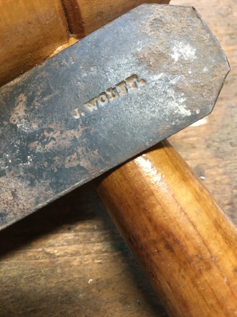

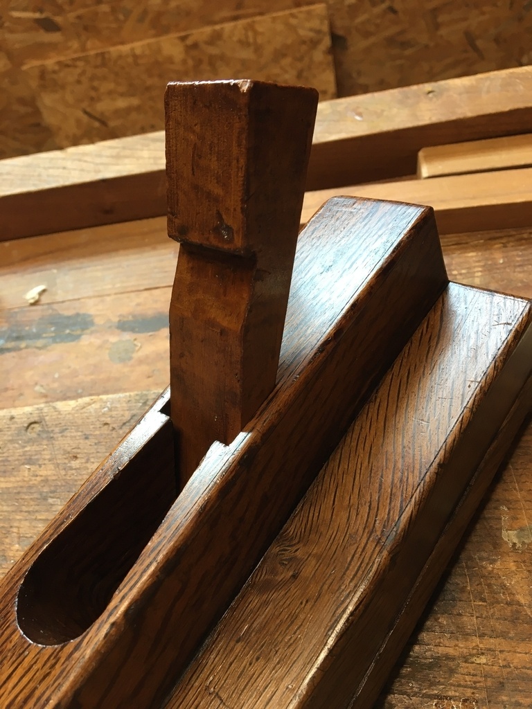

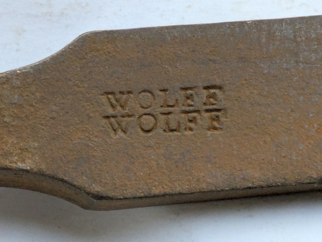

Dans ma quête de l’outillage pour réaliser des fenêtres 18ème j’ai pu acquérir ce joli rabot pour façonner les contre noix. Le seul indice pour connaître sa provenance est la marque « J. WOLFF » sur son fer, je n’ai rien trouvé sur cette signature, si quelqu’un a un indice je suis preneur.

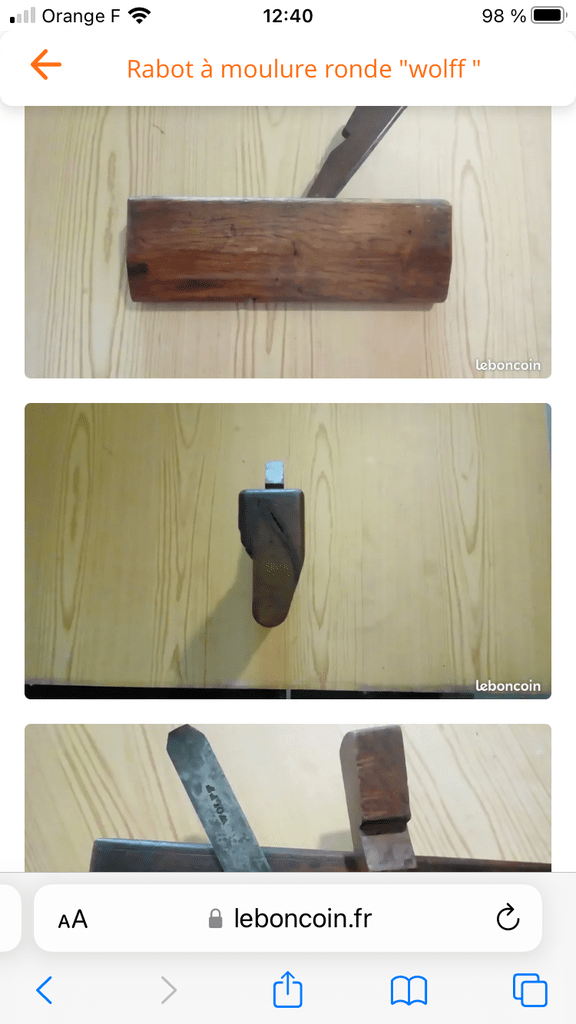

J’ai trouvé ça sur lbcoin, ça m’a l’air de ressembler.
Non, c'est un simple rabot rond. La longueur de l'arc de cercle exposé du fer est moins importante.

dneis je l’ai mis parce que le fer est marqué « WOLFF » et le rabot est en chêne vert. J’ai aussi trouvé deux « moutons » Mines de Suède, par contre je ne trouve rien pour les noix et contre noix des montants des dormants.
Wolfie ok, pardon j'avais mal compris.
Reste à savoir si Wolff est le nom du métallurgiste ou celui de l'outilleur, c'est à dire s'il faisait aussi des outils montés...
Dans le catalogue des Mines de Suède, voir les pages 31 et 32 pour les noix.
Wolfie
dneis sur le lien que tu m’a envoyé il y a Johann Heinrich Wolff qui crée une métallerie en 1843 à Ulm.
Par la suite il semble que les Wolff aient travaillé pour l’initiateur d’Ulmia Georg OTT qui a débuté également à ULM en 1877.

Par contre erreur de fonction, il s'agit d'un rabot "gueule de loup" !! pour battement central de fenêtre "à la française" , pas des noix/contre noix de dormant ouvrant ! 😉
justinstorck.f...ule-de-loup.php
son outil complémentaire de paire, c'est le mouton !
justinstorck.f...r/b/battant.php

En je ne faisais pas la différence, pour le site sur les croisées je connaissais car l’un des rédacteurs me l’avait indiqué, c’est vrai que c’est génial. Entre noix et gueule de loup c’est quoi la différence, la taille ou autre chose?

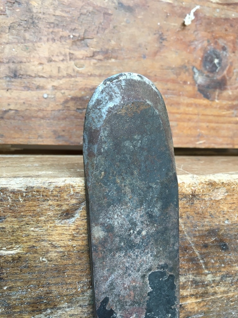

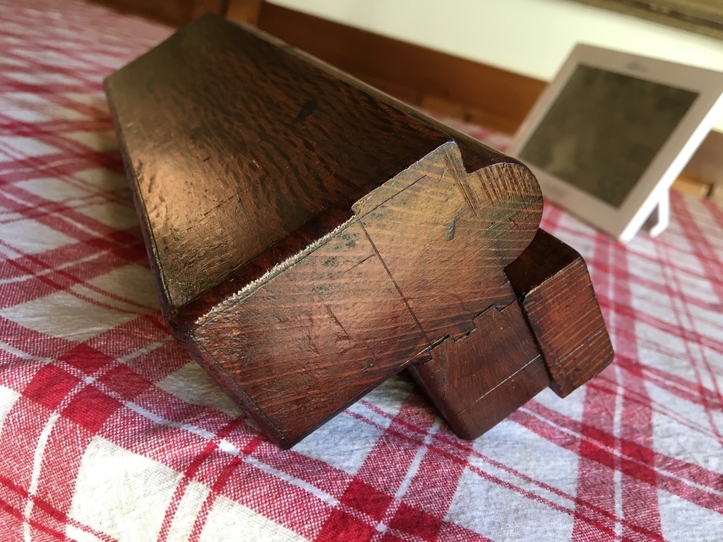

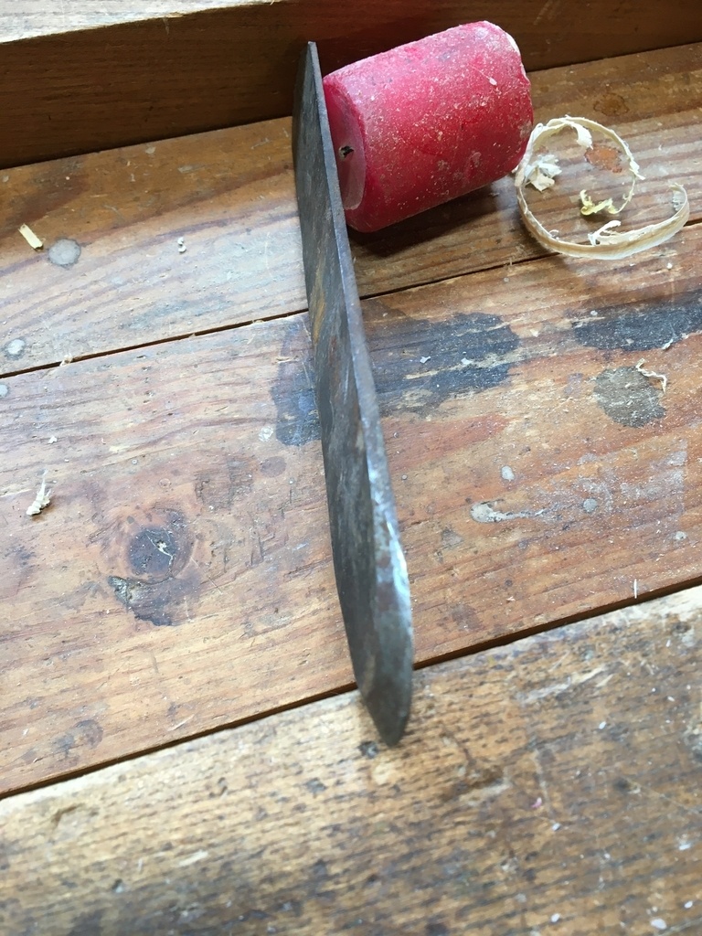

L’inscription dans fer a été clairement forgée à chaud dans le métal, donc pour moi pas un boiseux. Toute la construction s’est faite au trusquin, on le voit sur la photo que j’ai rajoutée, il y a même deux lignes qui devaient servir à régler le guide car elles figurent sur les deux extrémités.

J. Wolff n'est probablement pas le fabricant mais le menuisier a qui appartenait le rabot. A l'époque, on écrivait son nom sur ses outils.
Sur les fûts des outils, oui. Mais je n'ai jamais vu de fer marqué d'un nom autre que le fabriquant du fer.
Exactement et il ne faut pas non plus négliger le fait que le fer est une pièce distincte du fut et qu'il a pu être changé au cours de la vie de ce rabot

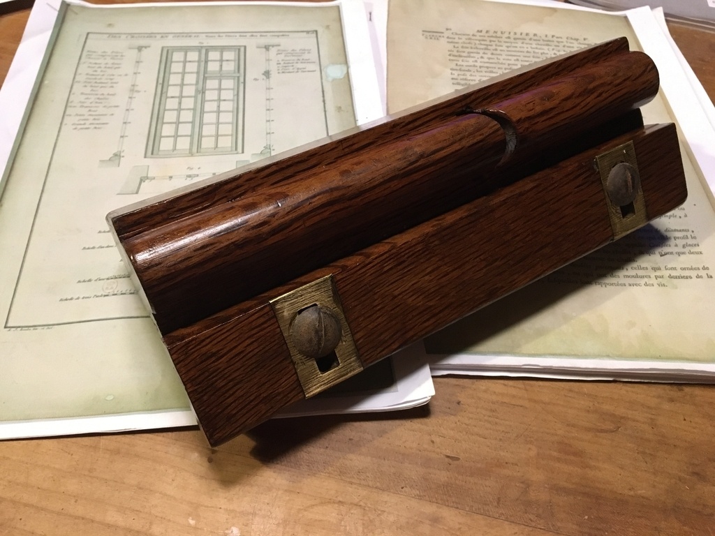

Ce très bel objet m’interpelle car de prime abord il semble réalisé à la machine mais plus on l’observe et plus on se dit qu’il a été fait à la main. Même l’assemblage à double rainure et languette n’est pas courant et les surfaces semblent corroyées à la main.
Ca me parait étrange de la part d'un forgeron de le marquer de la sorte, c'est à dire en lettre plutôt qu'en symbolique. Vous avez d'autres exemples ?
Atelier Eustache Coulaux écrivait en toutes lettres il me semble qu'il y avait pas systématiquement le logo. La mention "acier coulé" était aussi écrit en toutes lettres. Il me semble aussi avoir vu une fois un Peugeot sans logo avec juste l'inscription. Mais je suis très loin d'être un spécialiste.
certains fabricants ou artisans possédaient des outils à frapper spécifiques à leur identité.
Il est probable que ce fer soit l'oeuvre d'un artisan forgeron ou d'une entreprise locale de forge.
