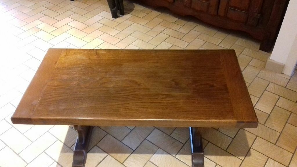

J'ai récupéré une vieille petite table de salon.
Histoire de lui donner un coup de jeune j'avais pour idée de lui faire un gros coup de ponçage pour faire revenir le bois brut et changer le piètement par un piètement en métal.

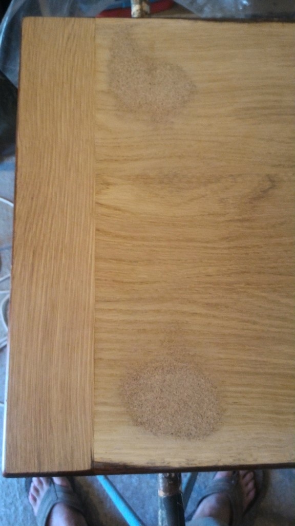

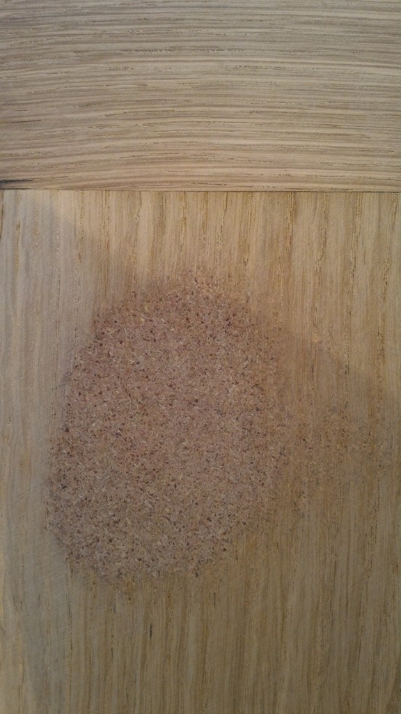

J'ai commencé le ponçage et je me retrouve avec des zones qui laisse apparaître quelque chose qui ne ressemble pas au chêne. Je constate la même chose sur l'autre face du plateau. J'ai pensé au début à du rebouchage, mais plus je ponce plus les "taches" apparaissent....
Avez vous une idée ?
Merci pour vos lumières !
Thibault
Tu as "attrapé la perce" !! En langage menuisier cela veut dire que tu à poncé trop fort et que tu as atteint l aggloméré de base du panneau plaqué en 8/10 mm de placage chêne 😂
Désolé mais ton plateau est mort !!! aux bouts ce sont des alaises en chêne massif .

bene569 merci pour les explications. N'ayant pas pensé à au placage, j'ai pas regardé en détail. Mais après avoir poncé également le dessous du plateau j'ai le même soucis que sur le dessus, donc placage également.. Mais expérience riche d'enseignement pour la suite... Je voulais racheter une grosse table de salle à mangé dans cette esprit, mais je pense que je vais attendre lol..

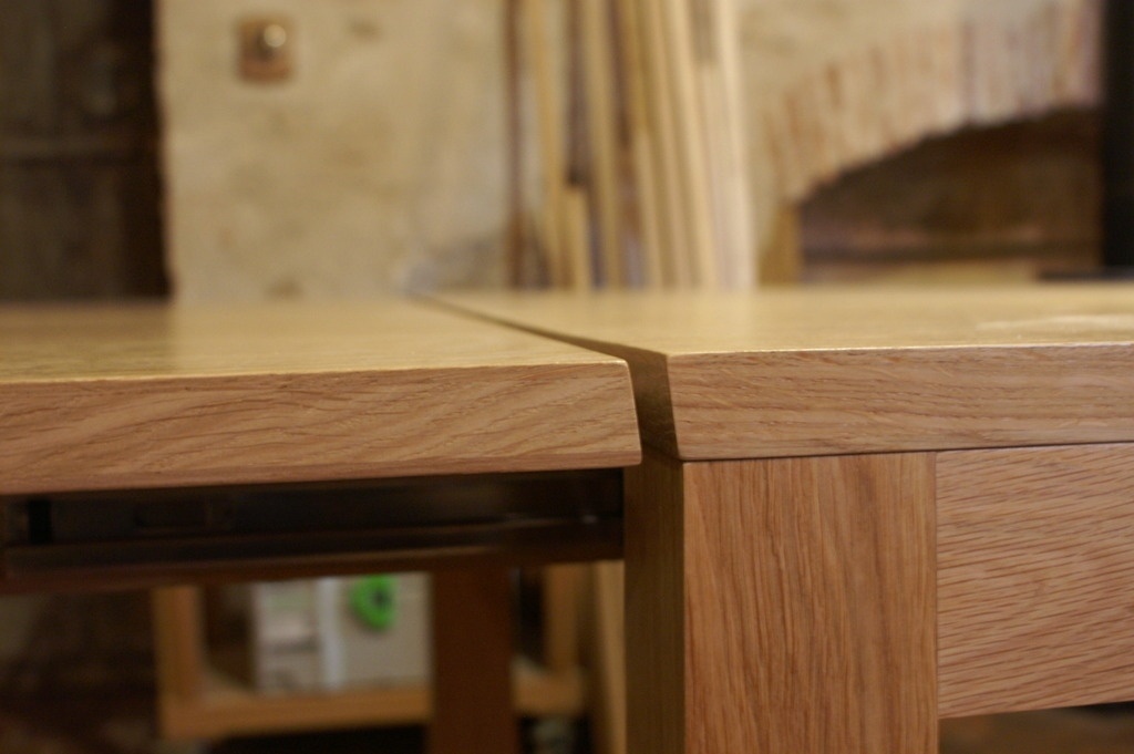

Je savais bien qu'il y avait une photo de table de Boris où on pouvait voir le plaquage.
Bon, c'est pas facile à voir parce qu’il bosse bien le bougre quand même :)

Il me semble que tu as percé le placage et que l'on voit l'aggloméré qui est en dessous, bon sous toute réserve ( j'ai recu un coup sur mes lunettes et je vois un peu flou)
