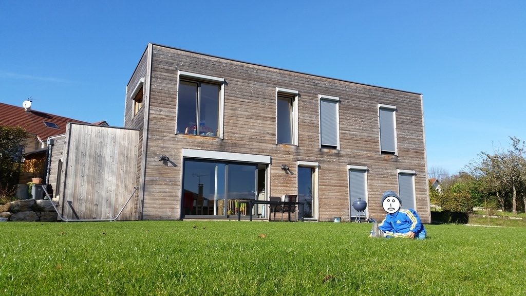

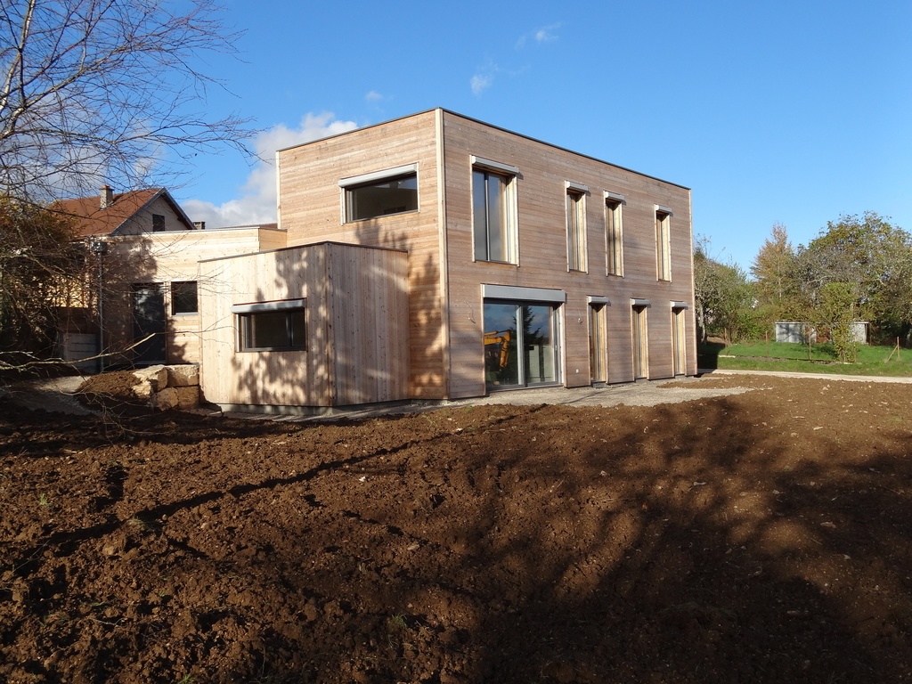

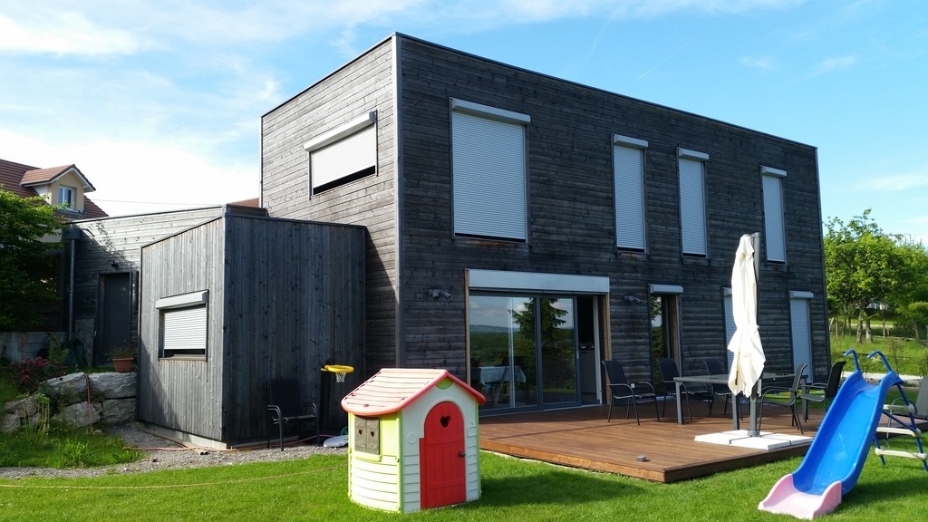

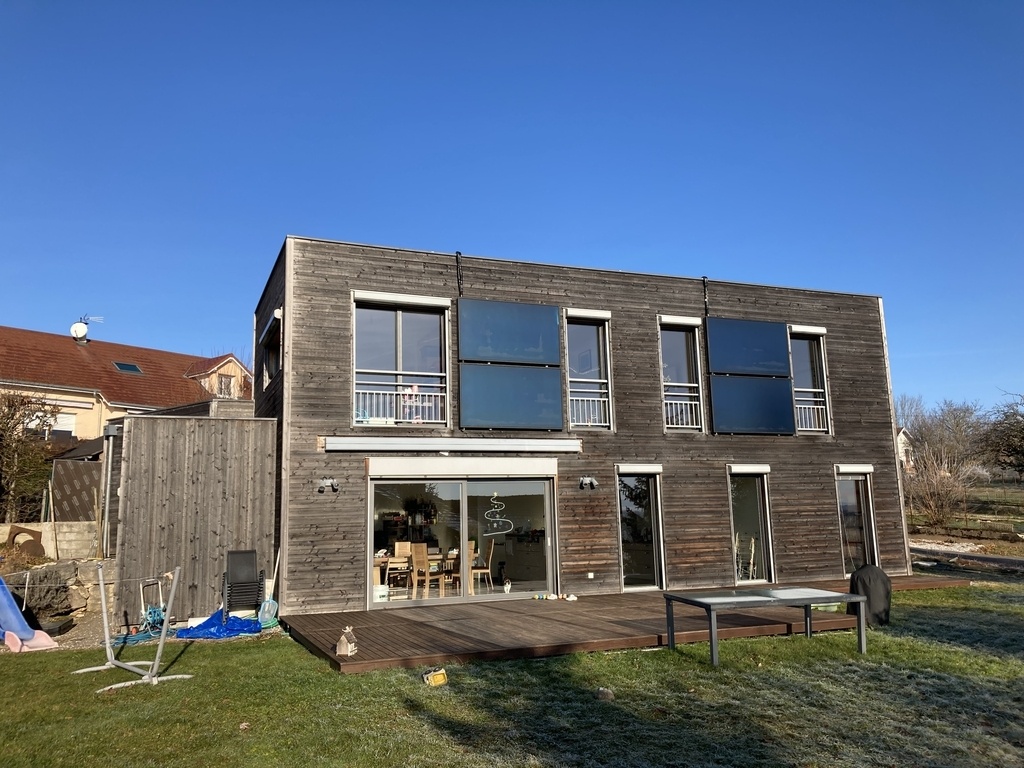

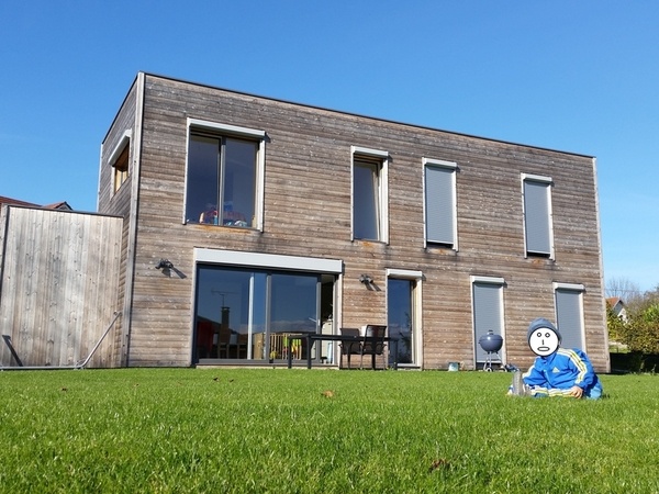

ca t'aidera peut etre j'ai un bardage en mélèze :
Bardage après quelques mois en novembre 2013 (il y a déjà une changement sensible deteinte par rapport au bardage neuf)
Fin Octobre 2014
Fin mai 2017
Fin decembre 2021
Voilà une idée de comment le mélèze peut vieillir.
Il s'agit de lames de 130 ou 135mm finition scié fin et sans traitement.
Je prendrais pas de lames plus large car avec les variations d'humidité les lames bougent de bien 10mm au point de faire sortir les languettes des rainures coté Sud et coté Est. J'habite dans le Doubs.
Je suis en train de faire une cabane avec du bardage douglas. La couleur est plus rouge, mais je pense que ca finira gris pareil...
Et franchement je me vois pas passer de la barbouille tous les 5ans (au mieux!) sur 200m² de facade meme si elle était jolie neuve, je la trouve pas si mal dans son manteau gris aussi!
Après je n'ai pas de débord de toit du coup la couleur est homogène sur les façades.
Voilà ma pierre lame a l'édifice :-)

Il y a toujours un ciel bleu chez toi!
Eric25
Oui, mais dans le Doubs on garde ça secret pour que les touristes continuent à aller dans le Sud… 😇
