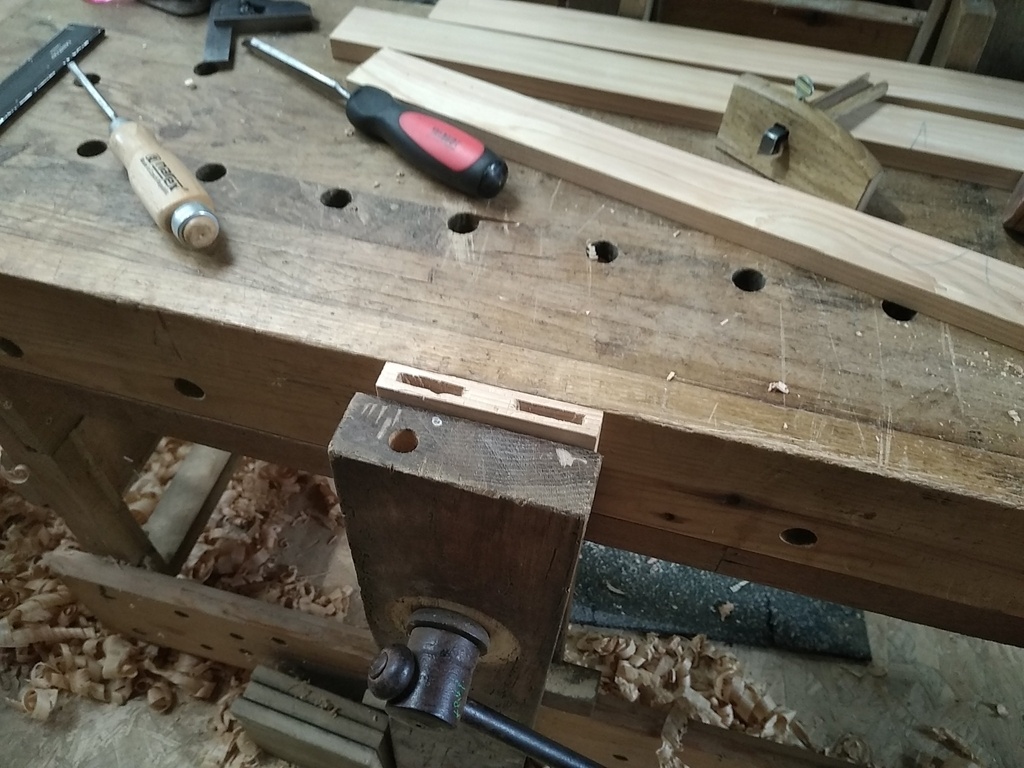

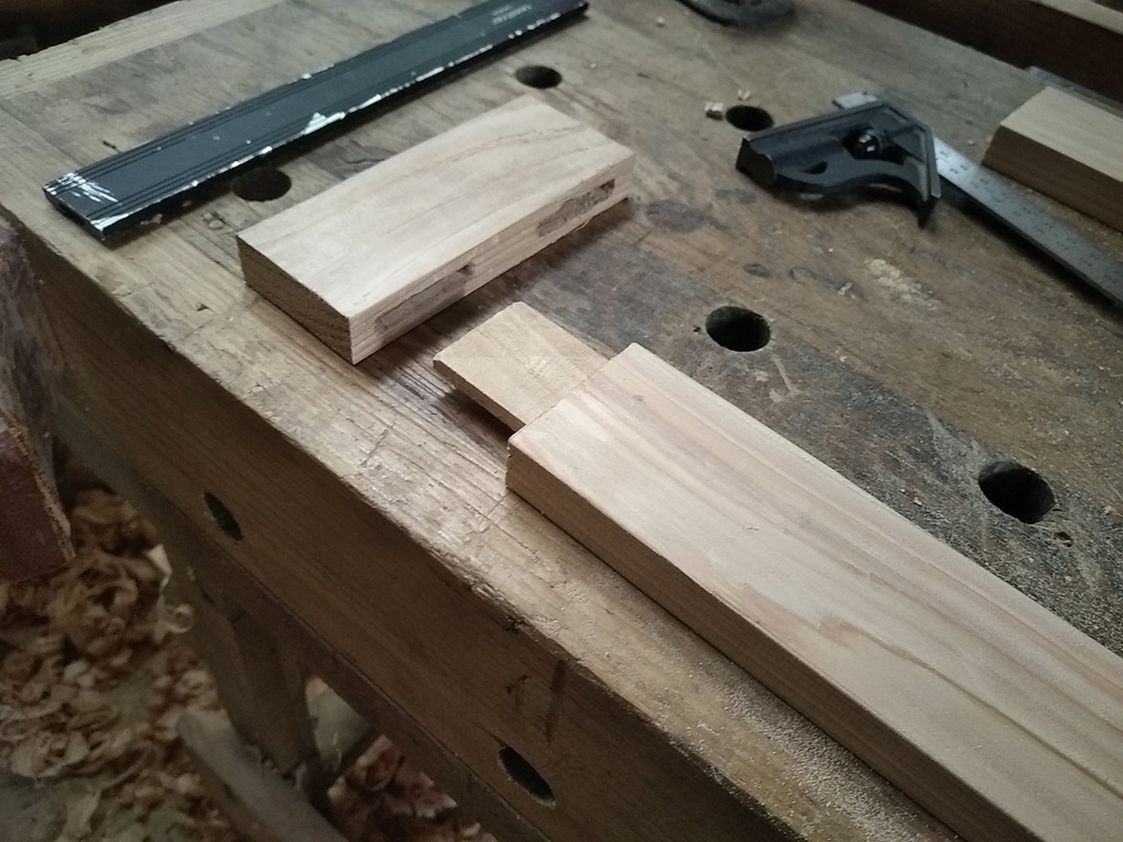

Quitte à passer pour un débutant j’avoue avoir toujours fait mes mortaises au ciseau et non au bédane. En fait j’ai toujours pensé que la finition de la mortaise serait moins soignée au bédane.
Vos avis m’intéressent.

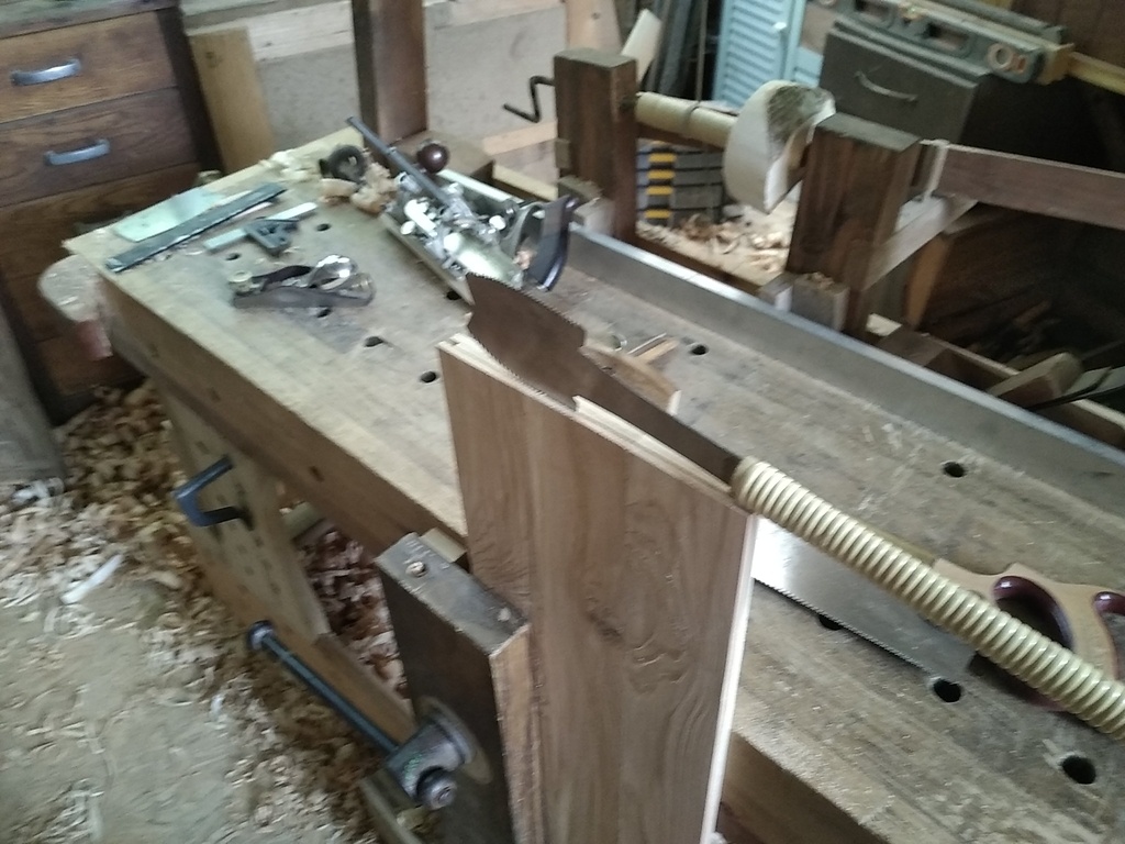

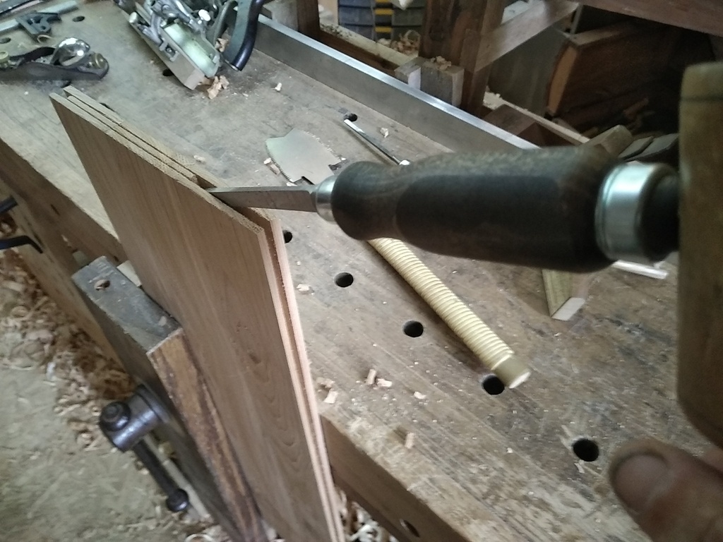

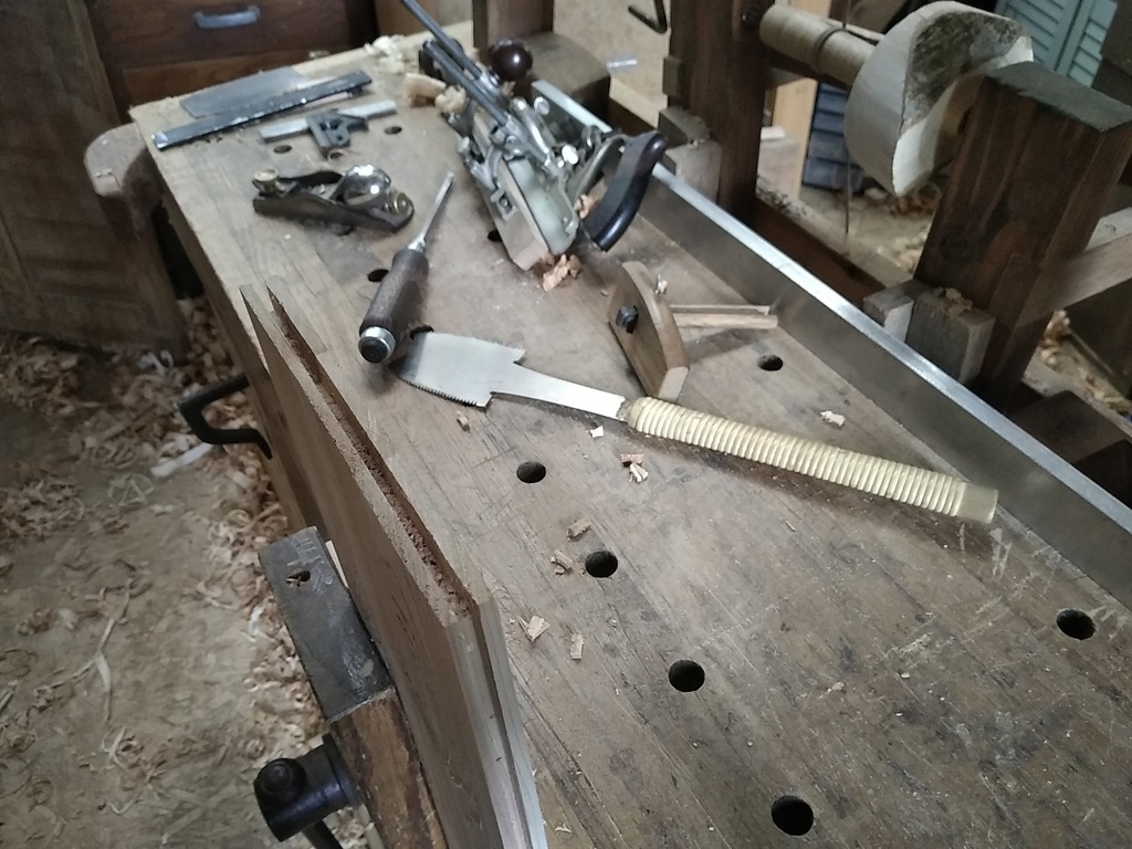

Du coup, question annexe mais j'y pense puisque je suis en plein dedans : je fais des rainure sur le pourtour de planches (un plateau qui va s'insérer dans un cadre rainuré lui même), pour les chants j'utilise le Stanley 45 et pour le bois debout, marquage au trusquin double, je scie avec une azebiki (possible aussi à la scie à dos mais je trouve l'azebiki plus facile) et je bûche avec un bédane justement et là l'effet levier du bédane est bien utile.
Comment vous procédez vous , pour ce genre de rainure ?
hello,normalement au bouvet, en commençant par les bouts avec un bois martyr en sortie pour éviter le éclats!
Serrage dans la presse avec la boite à recaler .
je n'ai jamais utilisé le stanley, mais bouvet traditionnel (très peu de fer) et grain d'orge au trusquin au départ . (j'en ai fait deux en apprentissage, puis la toupie) 😵
Sinon pour les joues
principe anglo saxon "mitre jack" youtube.com/wa...2PPlQ&t=382
dependancesbois
sylvainlefrancomtois merci Sylvain !
Faut vraiment que je me mette sur mes bouvets alors!
Pour le Stanley 45 je suis entre deux : des fois c'est top (ici pour des rainures dans le fil du cèdre c'est top) des fois c'est une horreur (les feuillures souvent ! et le contrefil.)
J'ai essayé en bois de bout une fois et je ne le referais pas.
Plus qu'à essayer au bouvet alors.
dependancesbois Avec retour d'expériences svp ! 😉👍
