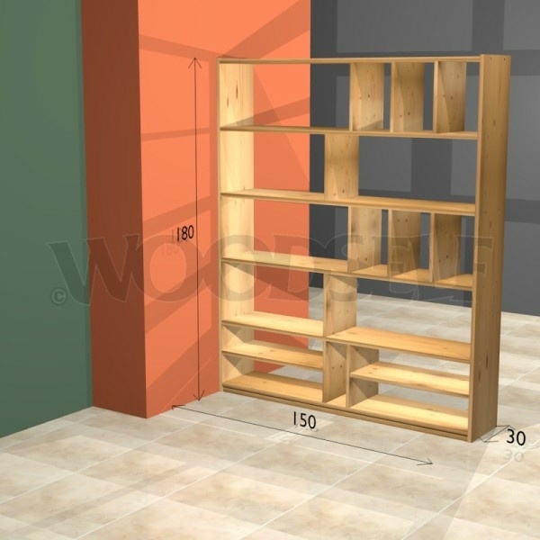

Voici une image de ce que j'ai comme idée de base avec sur le bas plutôt 2 tiroirs.
Ça me semble pas très compliqué.
Il faut aussi que je réfléchisse au type de bois que je veux, je pensais soit du contre-plaqué pour pouvoir le peindre soit du hêtre vu que mon plan de cuisine est en hêtre clair
N'oublie pas de penser aux points d'appui et de fixation car une telle surface de livres représente une masse importante qui pourrait être instable, vu les dimensions relatives.
