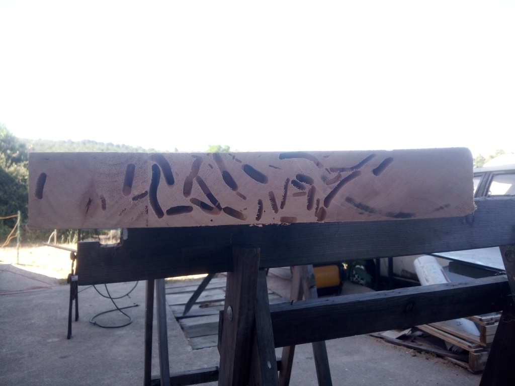

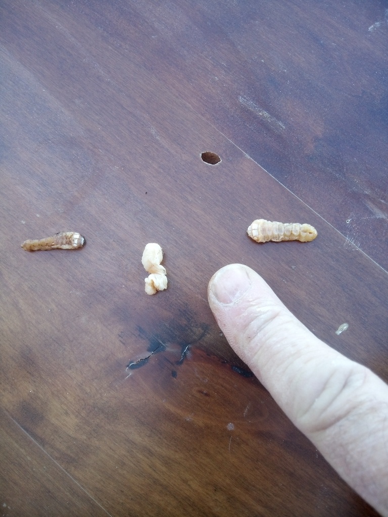

Galeries dans plateau de table, qu'est-ce?
ce n'est pas vraiment une question, mais je voulais juste partager 2 petites photos d'un plateau de table en chêne qu'on m'a donné pour le fun et je ne savais pas ou les mettre...
Du coup, après nettoyage de l'intérieur et gavage avec de l'insecticide, j'a coulé de la résine polyester pour boucher tout ça. Le morceau servira pour un bar extérieur, il tiendra le temps qu'il tiendra...

Cela ressemble à des larves de capricorne.
Met le bout de bois au feu, sinon, tu vas te faire bouffer toutes tes charpentes.
cela se nomme mettre le loup dans la bergerie

  • Jamais ça approche même le camion.
  • le feu bien sûr.
  • C'est pas un bois d'extérieur.
  • si il est bouffé c'est qu'il y'a de l'aubier, c'est encore moins fait pour l'extérieur.
Résumé : on est un peu excessif mais c'est que pour que tu comprennes bien ... LE FEU !

Blague à part mon beau frère a stocké du bois habité dans son garage (pour le cheminée) et quelques années plus tard il a vu les capricornes sortir de sa charpente (la charpente avait été inspectée lors de l'achat de la maison et était saine) bref ne pas stocker ça !
Peuch
Côté charpente, je suis pas embêté elle est métallique.
Maintenant, c'est vrai que ça ne rentre pas dans l'atelier, ça reste à 20 m de la maison minimum.
Corse les capricorne sont partout et ruinent tous les chêne.....
Peuch Les capricornes, ça vole... alors, à 20m, c'est pareil...
ça se met aussi dans les meubles.
Donc, je répète, à brûler.
