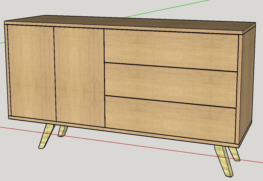

Je souhaite réaliser prochainement un buffet type enfilade avec une partie "portes" et une partie "tiroirs".
Par manque de temps, je ne souhaite pas le réaliser en massif.
Le fournisseur le plus proche de chez moi me propose du Latté Chêne en 19 mm.
Ce matériau permet-il la réalisation de meubles de ce type (portée max d'environ 750 mm) ?
Est-ce préférable d'élargir mon champ de recherche de matériau afin de partir du CP Plaqué Chêne ?
Pour information, je ne souhaite pas partir sur du 3 Plis Chêne car j'ai le premier sentiment d'arriver sur un prix type massif sans la beauté du massif.
Merci par avance pour votre aide fortement précieuse.
Je pense que le Latté Chêne en 19 mm va convenir à ton usage. De toutes façons c'est un peu ce que tu aurais fait avec du massif (abouter des lattes).
L'avantage, c'est que tu n'auras pas à cacher les chants comme ça serait le cas sur du CP ou du 3 plis.
Par contre, il faudra le considérer comme du massif aussi. Autant sur la caisse, ça ne posera pas de problèmes. Mais sur les portes, il y aura besoin de créer des renfort à l'arrière (pour éviter le tuilage) qui laissent aussi la libre variation dans la largeur des fibres du panneau.
Dbnkd
Merci pour cette réponse rapide.
Je me suis peut être mal explique mais je parle de panneau Latté replaqué Chêne avec une âme en pin.
