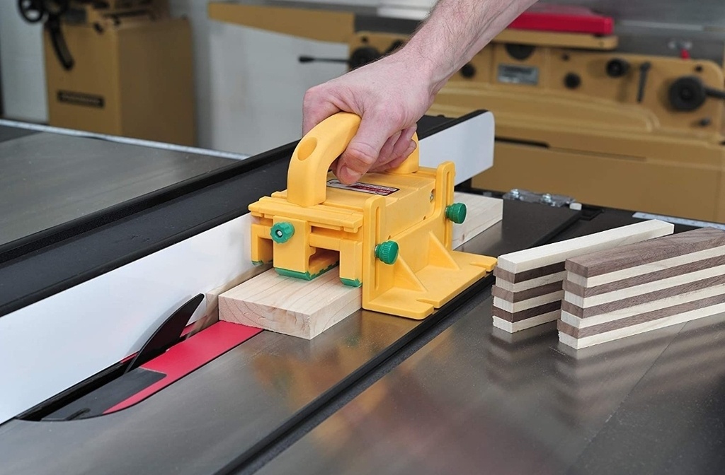

J'hésite à acheter un poussoir type GRR RIPPER. Étant donné que ce n'est pas donné, je voudrais savoir ce que vous en pensez ? A plusieurs reprise je me suis senti en insécurité quand j'ai découpé de petites pièces...

Perso , mais ca n'engage que moi .. Ca me fait peur .. j'ai un poussoir .. au pire 2 poussoirs .. mais l'idee de passer la main complète au dessus de la lame me laisse perplexe .. Et puis ca me semble tres long a régler ? Il faudrait l'avis de ceux qui l'utilisent .. Il faut aussi ne pas utiliser de cape de protection ..
A mon avis il s'agit encore de poussoir certes bien, mais très cher. Il suffit d 'en fabriquer en bois afin d'avoir le même résultat.
En conclusion bien mais pas indispensable

Dans 90% des cas je suis totalement d'accord.
Ce poussoir est purement inutile.
Par contre, pour usiner des petits sections et pour avoir ce genre de poussoir, j'avoue que c'est quand même super pratique.
Il y a des réglages dans tous les sens et même une compensation de hauteur pour être bien calé sur la table (comme sur la photo d'ailleurs).
Il m'est arrivé de faire des languettes de quelques millimètres à l'aide de ce poussoir et sans lui je ne sais pas comment je m'y serais pris.
Et puis pour revenir sur la cape de protection, et bien n'en déplaise à tous les paranos de la sécu mais franchement c'est pas très pratique et ça peut même être carrément dangereux (oui j'assume).
Avec la cape il m'est arrivé de bloquer une pièce de bois en entrée de lame et là c'est la panique !

Le meilleur poussoir est celui que l'on se fabrique soi même dans un panneau de contreplaqué multiplis. On se fait un modèle de base et ensuite on adapte en fonction de la particularité de l'usinage.
Si on est un peu scrupuleux sur la sécurité, et c'est très bien, alors on ne retire pas la cape de protection d'une scie circulaire. Ta petite pièce se coince, ton poussoir se soulève, tu le lâche et ta main vient en contact avec la lame. Les meilleurs sécurité sont celles intrinsèques aux machines, ensuite les poussoirs sont utilisés pour éloigner les mains de l'opérateur des outils en rotation. Dans le cas présenté tu retires la sécurité de la machine et tu fais en sorte de rapprocher tes mains de la scie en mouvement.

Je suis d'accord, j'essaye de laisser la cape le plus possible mais dans certains cas c'est juste pas possible comme dans l'exemple de la photo...
En fait si il existe des solutions mais elle ne sont juste pas utilisées par exemple fixer à la table une planche moins haute que la pièce à decouper le long du guide de cette manière les côtés droits et gauches de la pièce sont accessibles pour être poussés en sécurité avec les mains loin de la lame. Ma scie possède même un rail qui se fixe sur le guide pour cette fonction et qui me donne un guide de 10mm de haut un peu comme celui la.

Bien sur que c'est possible. Il suffit d'avoir un poussoir assez long. Et bien régler la hauteur de lame pour qu'elle "rabatte" la pièce en permanence contre la table de la machine.

oui enfin la lame rabat la pièce à l'avant mais pas l'arrière…
J'ajouterai que l'avantage d'un poussoir que je fait maison c'est que j'ai aucun scrupule quand la scie lui met un coup je sais qu'en 5 min j'en referai un.

J'en ai un et franchement c'est génial, je n'ai absolument pas peur de l'utiliser.
Je l'utilise pour façonner des toutes petites pièces, des petites lames etc.
L'avantage c'est que les 2 côtés de la pièce de bois sont plaquées / glissées, la finition des 2 pièces est excellente de ce fait.
A noter que j'utilise cet outil en étant // à la lame et non pas devant la lame.

J'ai acheté cet accessoire, il est maintenant sur une étagère à regarder son poussoir en cp travailler.
Pour ma part, et je pense que ça venait de mon utilisation, mais je n'arrivais pas bien à plaquer la pièce le long du guide parralèle.
Pour la coupe de fines pièces, un poussoir fait maison est tout aussi pratique.
Je rajouterai que pour me rassurer en terme de sécurité, j'ai acheté un presseur à peignes(marque Bow ou autre..), et je trouve que c'est génial.

Je possède une copie chinoise et je ne le regrette pas car l'original est vraiment très cher et, à l'usage, je ne l'utilise que très rarement.
Le réglage est long,
L'outil est encombrant et beaucoup moins maniable qu'un bon vieux poussoir en CP.
Le seul point positif est de maintenir la pièce plaquée des deux côtés de la lame
