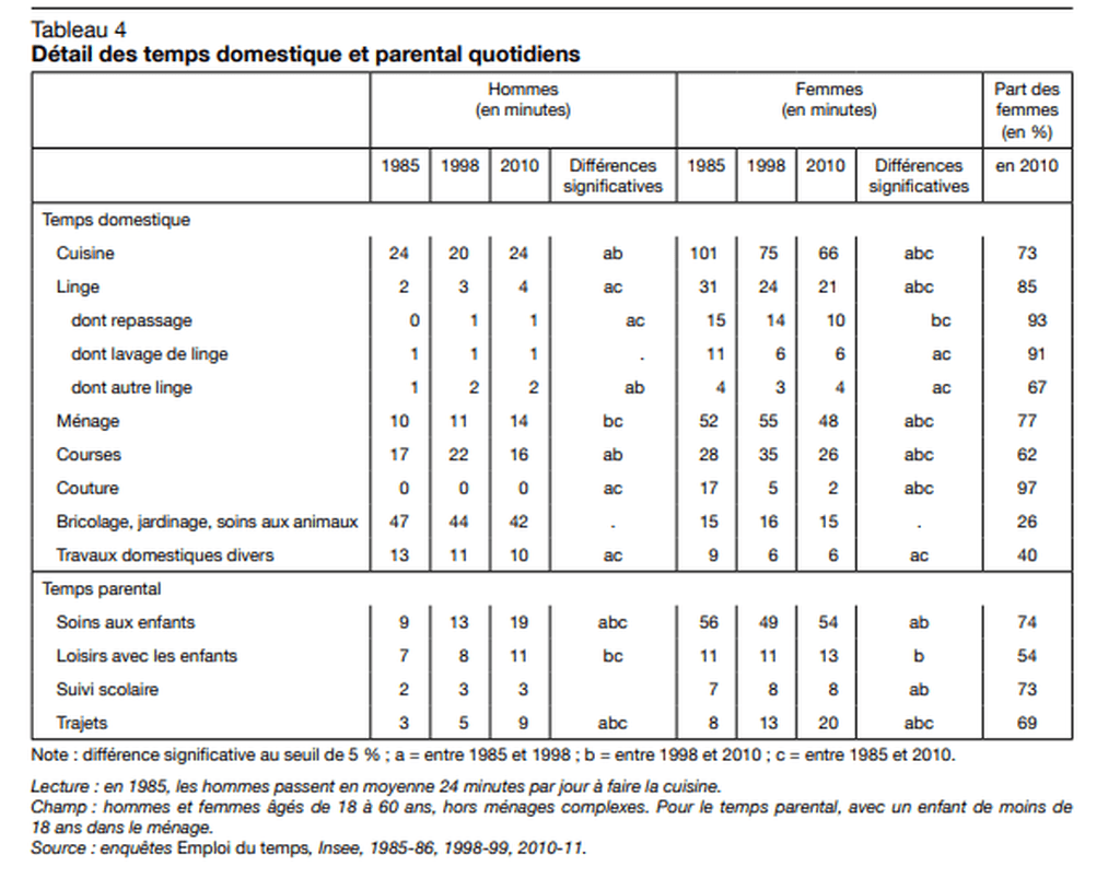

FBang
Kentaro   « La plupart du temps, c'est parce que Monsieur veut se donner bonne conscience auprès de l'esclave qu'il a épousé pour faire la cuisine... »
Alors là à mon avis c’est plutôt l’inverse. Si la cuisine devient un lieu high-tech et où les gens investissent du pognon ce serai plutôt parce que les mecs se sont mis à cuisiner.
Du coup la hauteur des plans de travail est remontée, les couteaux japonais hors de prix ont dit leur arrivée parleur c’est plus viril que le petit couteau de grand mère…
FBang Ouai, alors là, je suis dubitatif. les mecs cuisinent quand ils veulent bien, le week end, pour "se sortir la tête du quotidien", le petit plat bien valorisant, etc etc... mais pour les trucs de tous les jours, je demande à voir...
Mais tu as raison, dès l'instant où cela les intéresse, les mecs sont prêts à investir...
Kentaro ça demande des stats mais je suis pas le seul de mes potes à cuisiner tous les jours.
Folgansky
Kentaro Eh bien des hommes dans des cuisines à étagères semble être une douce utopie par ici. 🙃
Folgansky
Oak 1 homme sur 4 en couple visiblement, en tout cas toute tâche confondue je crois ici.
Mais les hommes qui cuisinent n'ont jamais été nouveau. Le fait que des hommes se paient des cuisine pour eux, ça c'est autre chose et je trouve cela pertinent. Ce serait les budgets qui auraient changé de pôles investissements.
Folgansky Intéressantes statistiques... Il reste encore à faire... D'autant plus que cela n'évolue pas beaucoup. Sauf pour la cuisine, où en fait, ce sont les femmes qui y passent moins de temps (plus de surgelés et plats précuisinés ?).
Folgansky
D'après la nomenclature du doc complet de l'Insee, c'est plus vaste que juste faire à manger.
