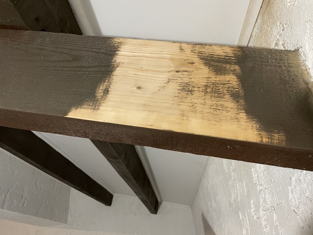

Je viens de décaper un petit bout de poutre qui était un peu trop foncée à mon goût.
La couleur brute me plaît bien, étant novice je ne saurais même pas définir quelle est l’essence du bois.
J’aurais besoin de vos conseils pour savoir quel produit appliquer pour protéger tout en gardant un aspect mat incolore.
Merci d’avance pour vos conseils !
Tu veux les protéger contre quoi ? contre les araignées ? Laisse les brut. Elles prendront un peu de patine. Ce sera très bien.
De plus, n'importe quelle finition ne l'empêchera pas de foncer/jaunir avec le temps, surtout du sapin.
Par contre, bon courage pour le décapage, si tu veux que cela soit propre et net. Décaper dans les coins ne va pas être évident.

A priori je dirais de l'épicéa/sapin
Pour ta finition étant donné que tu vas devoir barbouiller au plafond, une huile me parait le plus simple d'application. Tu appliques , attends un quart d'heure et tu essuie le surplus si possible dans une pièce chauffée pour une bonne pénétration.

une couche suffit, ou zéro couche ça marche aussi, pour des poutres qui ne vont pas souvent être touchées, et qui sont au sec😉. l'huile va quand même bien changer le ton, en réchauffant pas mal la couleur.

Par contre quelle que soit la finition choisie le bois va jaunir il faut bien garder ça en tête
du sapin du nord qui est en fait de l 'épicéa
le bois qui vient du froid
