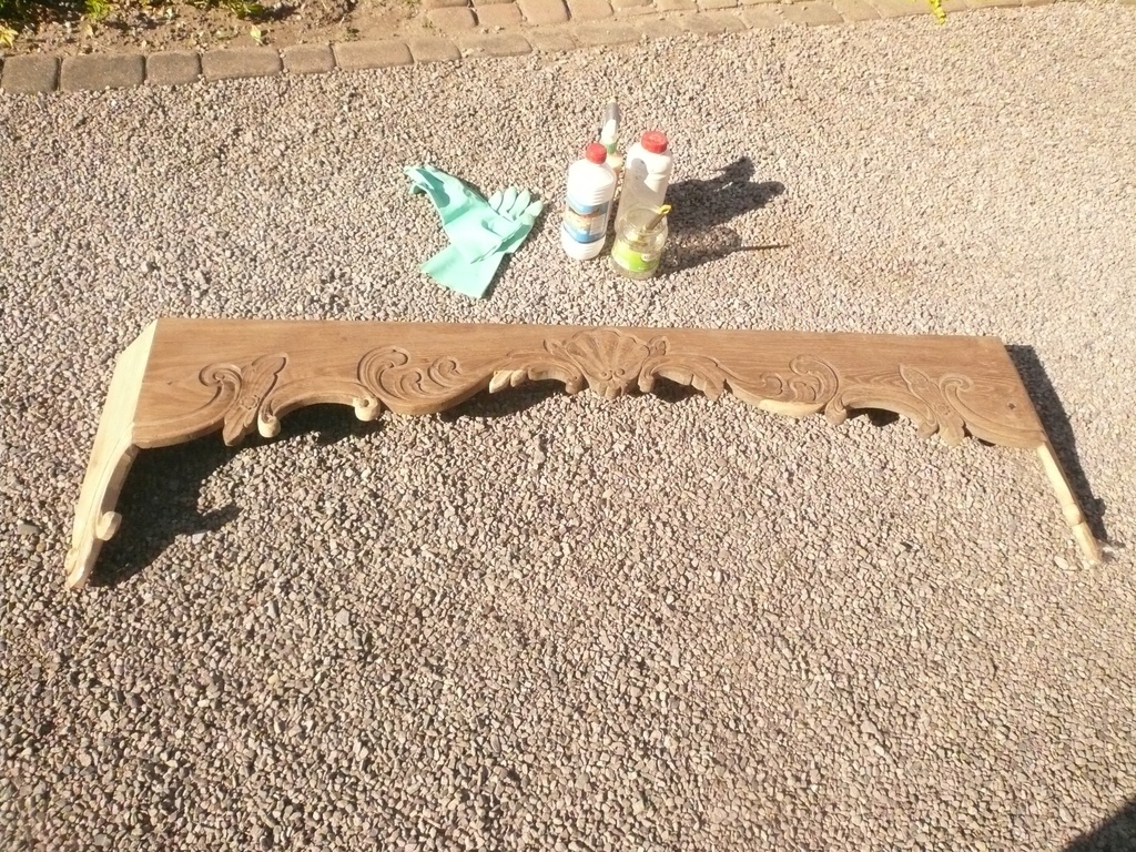

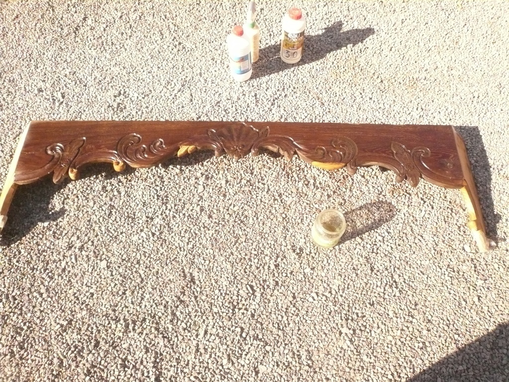

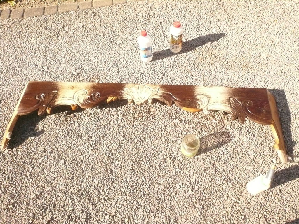

Je te joins quelques photos de la restauration d'un fronton en chêne ancien avec des greffes de bois neuf;l'image du bois foncé c'est la couleur provoquée par l'application du perox et la vaporisation par bandes montre clairement la reaction.

Merci également pour les photos. Ta technique semble effectivement très efficace, c’est beaucoup (beaucoup beaucoup) plus clair que ce que j’avais observé sur ma vieille étagère en chêne, même avec une préparation fraîche du mélange.
