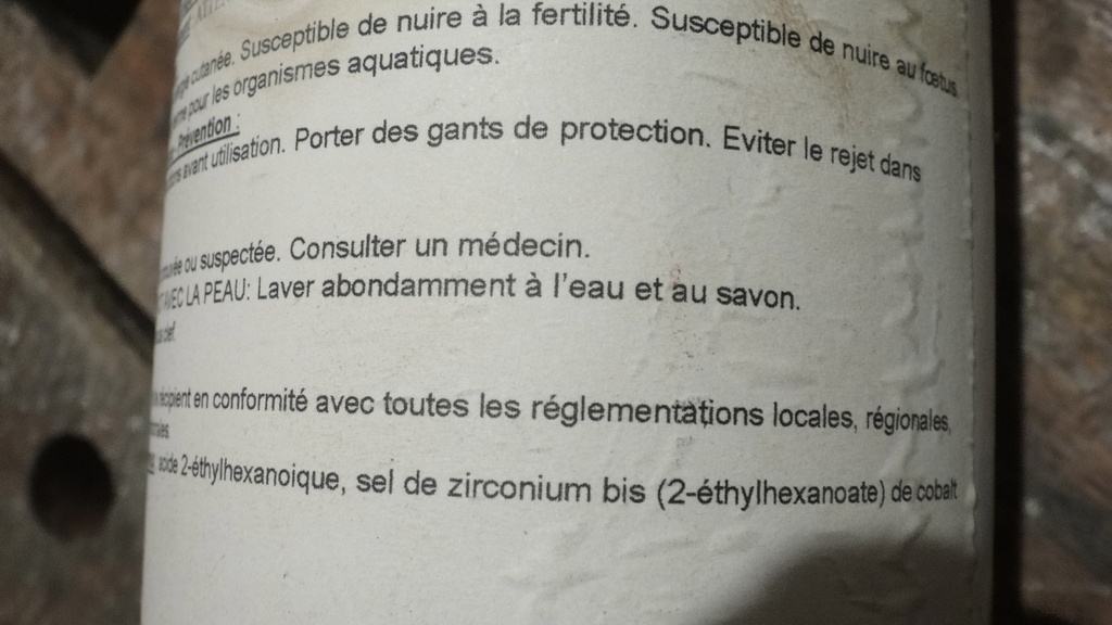

bernardrebout c'est vrai que la fds de mon siccatifs ne parle pas d'oxyde métallique. Ca parle d'un composé "HYDROCARBURES, C10-C13, N-ALCANES, ISOALCANES, CYCLIQUES, < 2% AROMATIQUES", c'est le solvant non (du white spirit) ?
il n'y aurait pas comme une erreur de destinataire benjams
benjams
Oups 😅 toutes mes excuses
bernardrebout
benjams J'ai un peu de retard , désolé.
La formule que tu donnes est simplement celle d'un white spirit et c'est pour cela que tu n'as pas autre chose puisque dans la fds ou fiche de sécurité ne figurent pas les produits sans risques , qui eux sont dans la fiche composition du produit , normalement.
Je te joins une photo de l'un de mes siccatifs qui ,entre autre dans la composition ,contient de l'ethyl hexanoate de cobalt.
Il existe encore des fixatifs contenant des oxydes de plomb , mais c'est plutôt dans le domaine des peintures à l'huile en tube qui sont pâteuses, utilisées en épaisseur et difficiles à sécher!.
N° CAS : 136-52-7
Synonymes : Bis(2-éthylhexanoate) de cobalt; sel de cobalt (II) de l'acide éthyl-2 hexanoïque; cobatl bis(2-ethylhexanoate)
Classification CMR : Non classé
Famille chimique : Sel organique de cobalt
Formule brute : C16H30CoO4****
En fin de formule brute, il y a 4 atomes d'oxygène dont la moitié ont des doubles liaisons tout comme dans l'acide gras alpha linolénique de l'huile de lin qui en contient 57 % et c'est cette part qui contient 3 doubles liasons qui vont s'allier à l'oxygène et c'est ce qui permet l'oxydation et l'initiation de la réaction ( c'est pourquoi certains l'appelle un accélérateur) de séchage par oxydation.
Comme je disais précédemment tout ce qui possède des atomes d'oxygène alliés à un métal peut démarrer une oxydation rapidement pourvu que les huiles contiennent des acides gras à doubles ou triple liasons et ceci n'est valable que pour certaines huiles végétales et pas du tout pour les huiles minérales , qui elles sont inertes.
La conservation des huiles oxydatives ( lin ,tung etc) doit se faire dans des bidons bien remplis ( pour minimiser le contact avec l'air et voir l'huile épaissir par début d'oxydation en surface.
Si tu as des questions , n'hésites pas, ça paraît compliqué ,mais c'est assez logique comme disait Lavoisier
