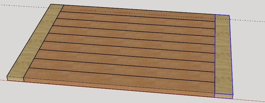

Bonsoir à tous,
Je continue tout doucement la conception de mon bureau.
Je souhaite qu'il fasse 1m30 de long mais je n'ai que des plateau de 120cm.
Du coup j'envisage le collage comme sur l'image.
Pensez-vous que cela risque de poser soucis au niveau du travail du bois ?
Merci pour vos conseils.
Captain

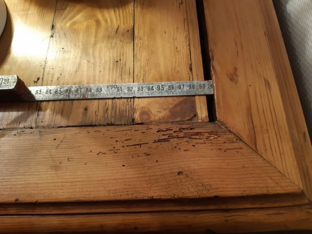

Voici mon bureau, et on voit qu'une pièce avait déjà été mise... il a particulièrement beaucoup travaillé !
Ceci dit, ton bureau travaillera moins si le bois est déjà à l'humidité de la pièce dans laquelle il sera mis. Et comme on est en hiver, tout dépend si ton atelier est chauffé ou non ; si ce n'est pas le cas tu auras un retrait important.
NB : voir ici
En tout état de cause comme dit Benjam il ne faut pas coller les alèses sinon tu as toutes les chances pour que ça craque (par contre tu peux coller les planches du plateau entre elles).

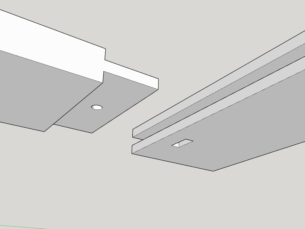

Mais du coup si je ne dois pas la coller,c'est quoi la solution ? Des domino et j'emboite ?
Merci pour ton temps,
Déjà admettons que les alèses aient une rainure, et que les abouts du plateau aient une languette. Ça peut coulisser mais il faut encore que ça tienne. Après, bah, il y a plein de solutions...
Je mettrais déjà un point fixe à l'avant du bureau (un tourillon sur chaque alèse) de sorte qu'il ne bouge que vers l'arrière. Et au passage, le tourillon tient l'alèse.
Et à l'arrière, un tourillon aussi, mais dans un trou oblong.
(J'ai fait un trou rectangle pour l'exemple, hein, parce que c'est plus facile avec sketchup qu'un vrai tout à la défonceuse !)
Bon, mais laissons les pros donner leurs idées, il y a peut-être plus simple et plus efficace...
Pas très facile de faire une rainure et une languette assez profondes pour pouvoir cheviller ou tourillonner (qui au passage peut être traversant ou non suivant l'esthétique choisie).
Je viens de le faire mais sur la toupie avec un outil à rainurer de 160 de diamètre (qui un renflement autour de l'alésage), j'étais limité à à 35 mm de profondeur (ou un chouilla plus).
ll reste aussi la solution de tenons oud e faux tenons (éventuellement faits à la domino) : dans ce cas, ne coller qu'un seul des côté du domino ou du faux tenon.
pas compris: tu veux rallonger ton bureau dans sa longueur et sur le plan on comprend que c'est la largeur qui s'accroit?
Captain Bricol'
ouais desolé c'etait pas forcement clair.Il semblerait que ce soit des aleses que je souhaite faire.
benjam
Tu cherche à faire des alèses
C'est pas évident à faire car le bois ne travaille pas dans le même sens. Il ne faut du coup surtout pas le coller sur toute la largeur de ton plateau.
Tu trouveras un exemple ici : blb-bois.com/d...o-du-bois/alese
