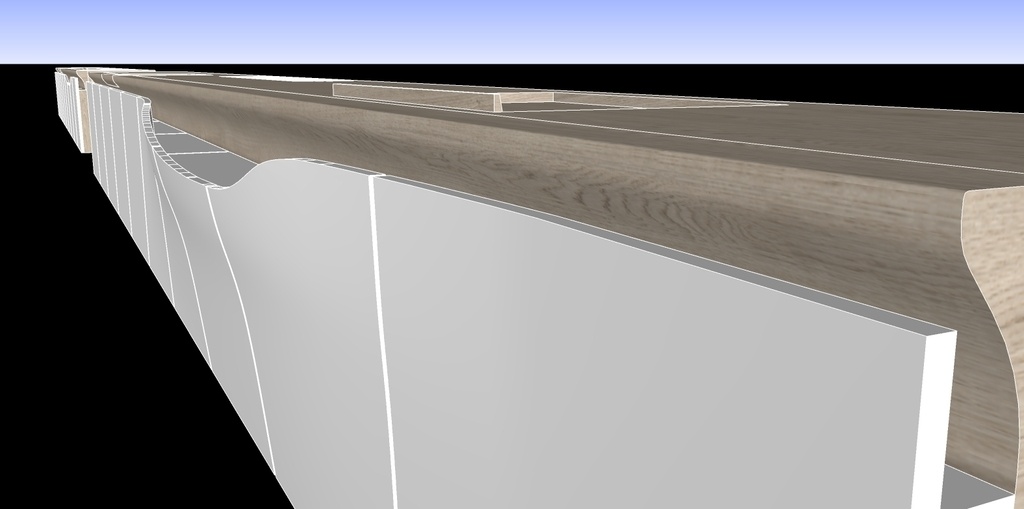

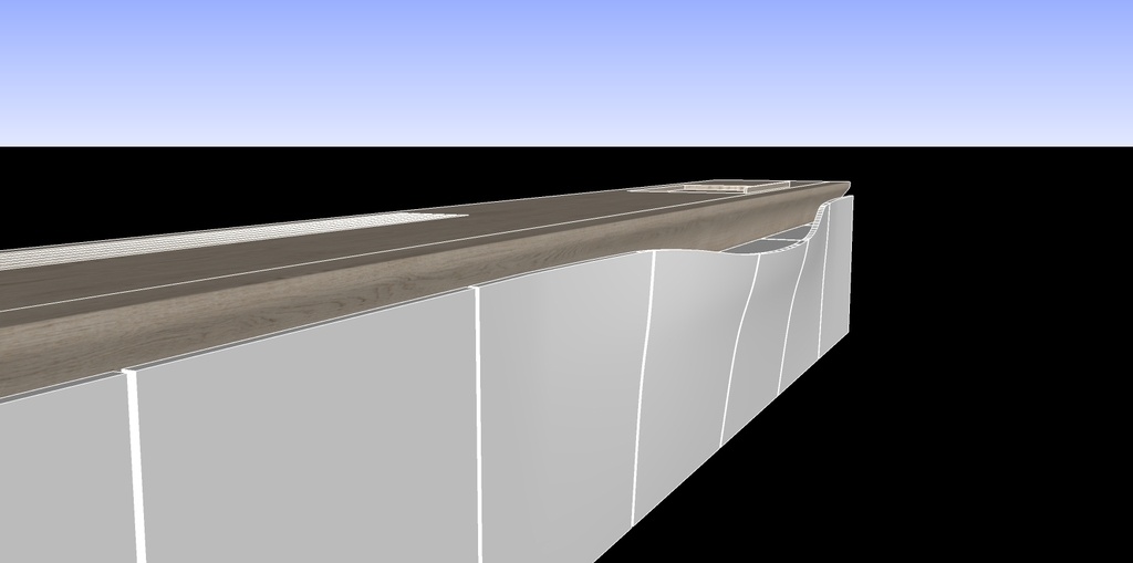

Bonjour chère communauté,
Voila je suis entrain de concevoir un meuble dont les portes seront galbées et je suis bloqué dans la recherche de charnière adaptés.
Vous trouverez quelques images du meuble jointé.
Merci d'avance
merci de donner plus de renseignements pour que l on puisse réfléchir
Salut. Quelle est la structure des portes ?
A mon avis il faut travailler sur la contreface des portes pour que des charnieres classiques soient adaptables.
Que l'on parle de charnières classiques ou de charnières piano.
A savoir une structure plane du côté du pivot.

peut etre des pivots positionés d'aplomb dans les deux sens .prévoir un dégraissement adequat sur l'arrière et ses essais sur un prototype. une vue de dessus pourrai nous aider à y voir plus clair.
oakpour proposer une solution j ai demandé plus de renseignements que je n ai pas encore obtenu aussi je n 'ai pas proposé de solution , il y a la possibilité de mettre 2 pivots alignés a l'extérieur on met une règle pour s assurer être sur deux points les plus éloignés de la courbe
ce qui fait un pivot en bas et un autre a 10 15 cm du haut ce qui peu esthétique
on peu essayer si on a des renseignements sur la composition de la porte de mettre 2 charnières invisibles entaillés dans le chant de la porte au même endroit défini par l emplacement des pivots

etiennedesthuilliers sur le schéma Étienne, rien ne me laisse penser que le chant est courbe.
Il semble bien y'avoir une "structure" en contreface.
Effectivement les piano ne semblent pas accordées. C'était une formule pour ramener à ce que je propose comme piste :
"A savoir une structure plane du côté du pivot."

la structure des portes est en Okoumé peint en blanc.
En voici quelques prises.
Merci tout les deux pour votre réactivité 😄
Sur le schéma on ne saisi pas bien si le capot qui chapeaute les portes est solidaire du meuble ou des portes.
Peux-tu nous le préciser s'il te plait ?

Le capot est solidaire avec le meuble mais ca me donne une idee pourquoi pas le joindre avec la porte pour avoir des arrêtes droites pour poser les charnières normales. Faudrait juste choisir la bonne qui va supporter le poid de la porte et capot..
Bonne journée
yoonnes c'est tout à fait là ou je veux en venir. Mais il se pose la question du dégagement du coup.
Peut-être en la laissant solidaire du meuble mais en créant une doublure sur la porte qui ne ferait pas toute sa largeur afin d'obtenir le support à charnières sans s'ennuyer avec le dégagement.
yoonnes
Oak le meuble est un bahut du coup je pense a faire un petit rangement de bouteille par exemple, je dis ca je dis rien, afin de donner de lutilité sous le capot et poser mes charnières normalement, et oui La doublure y sera certainement.
