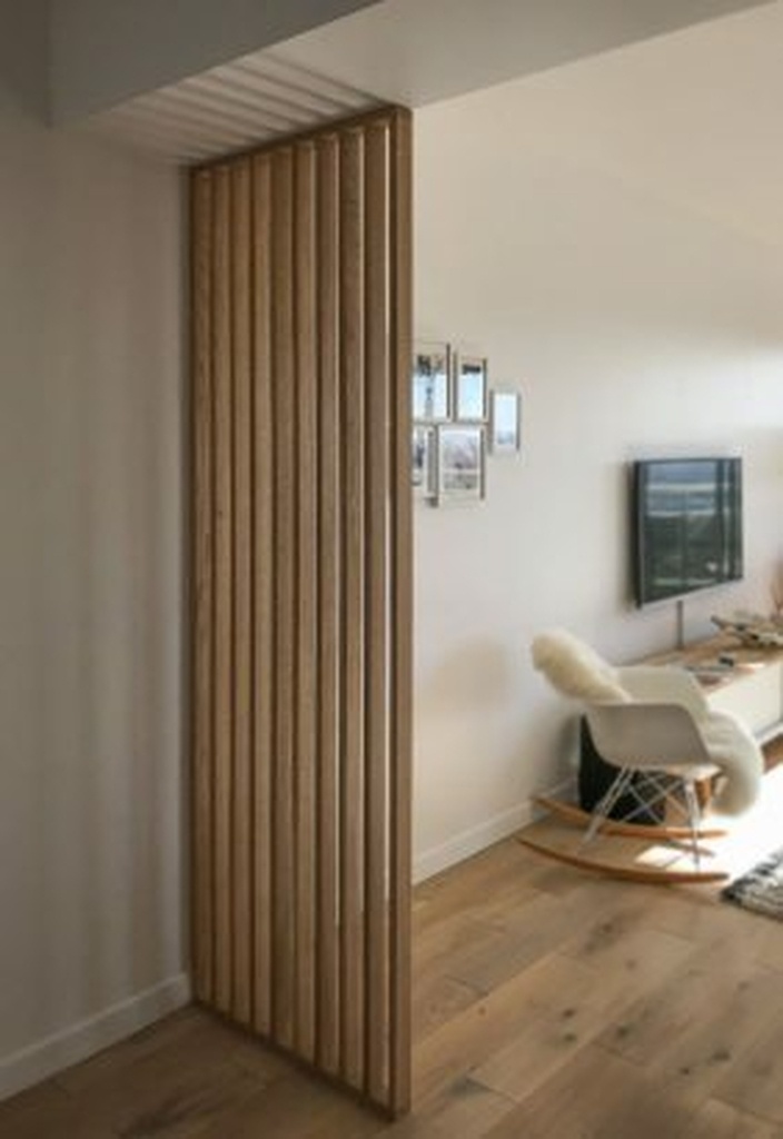

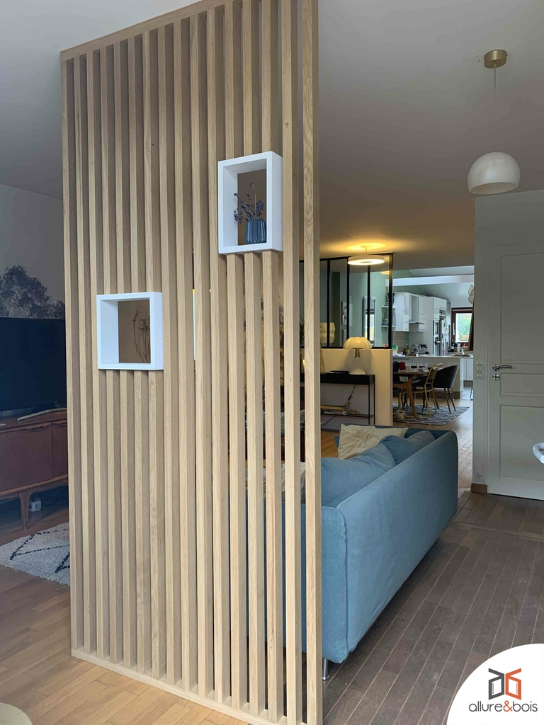

3) Tous les claustras que je trouve sur ce forum ou sur le net sont toujours semblable : les traverses sont maîtres et sont fixé directement au plafond et dans le sol. Sans aucun joint, ni couvre joint. D'où ma question sur le sujet...
