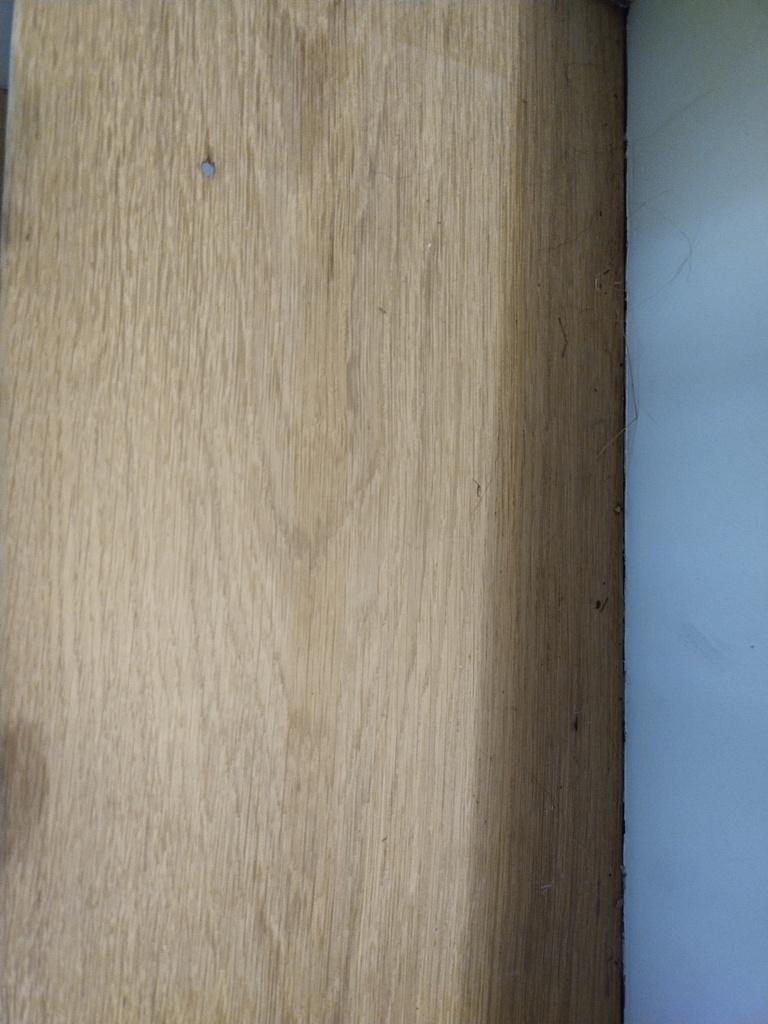

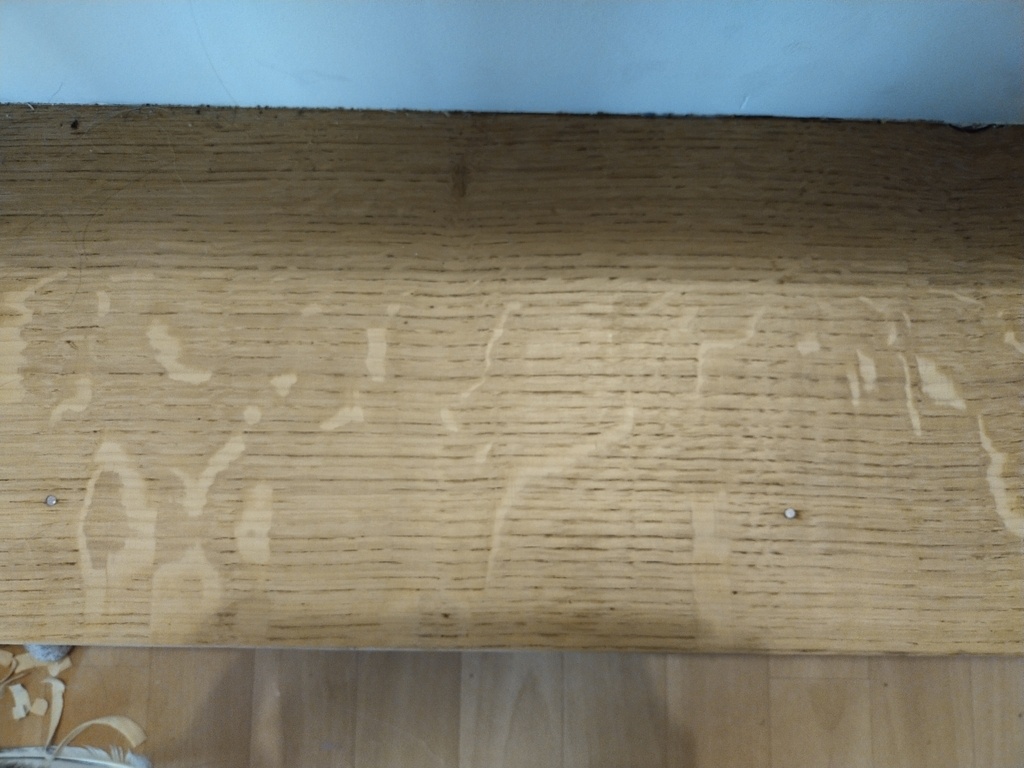

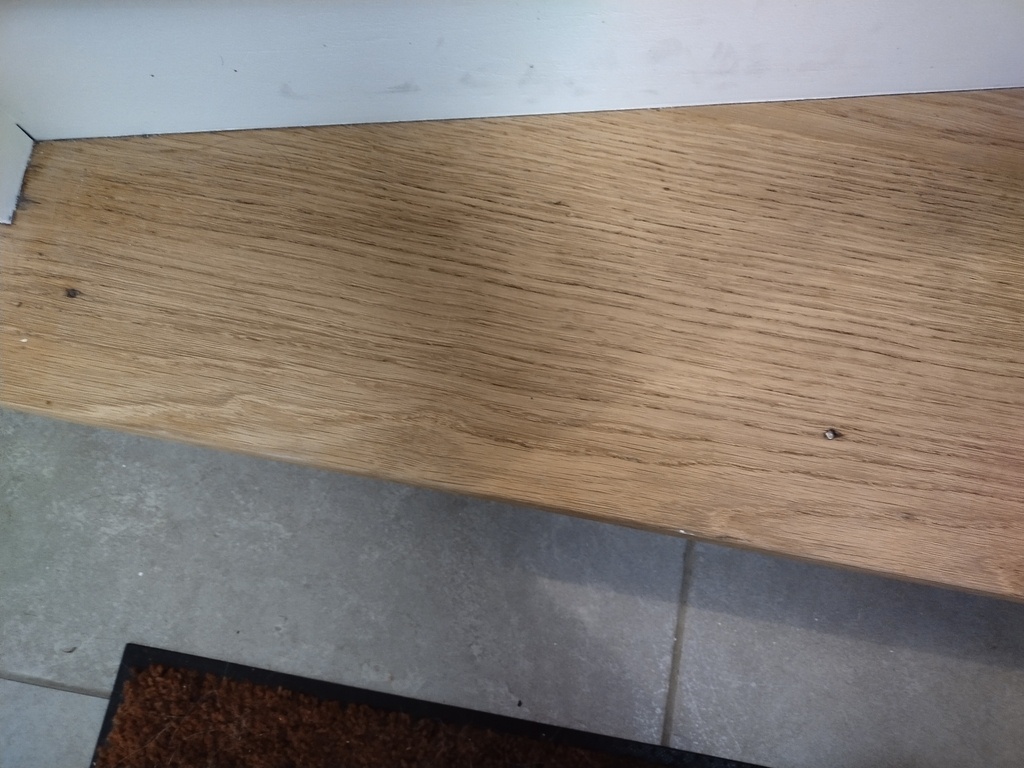

Bonjour a tous, après plusieurs mois d'arrêt de mon chantier de rénovation de mon escalier,je vais passer à l'étape finition des marches (rubio??? Ce sera une autre question...). Seulement voilà... Je ne suis plus aussi sûr de moi pour l'essence du bois. Je pensais au châtaignier... Mais peut-être du chêne... A votre avis? Merci beaucoup pour votre aide.
Steph.

C'est du chêne: les mailles sur la seconde photo sont typiques, le châtaignier peut en effet tromper (lui n'est pas maillé).

Bonsoir, oui c'est bien a cause de cette photo que je me suis posé la question. Merci pour ton aide.
Pour moi c'est du chêne, mais le châtaignier je peux comprendre c'est trompeur.
