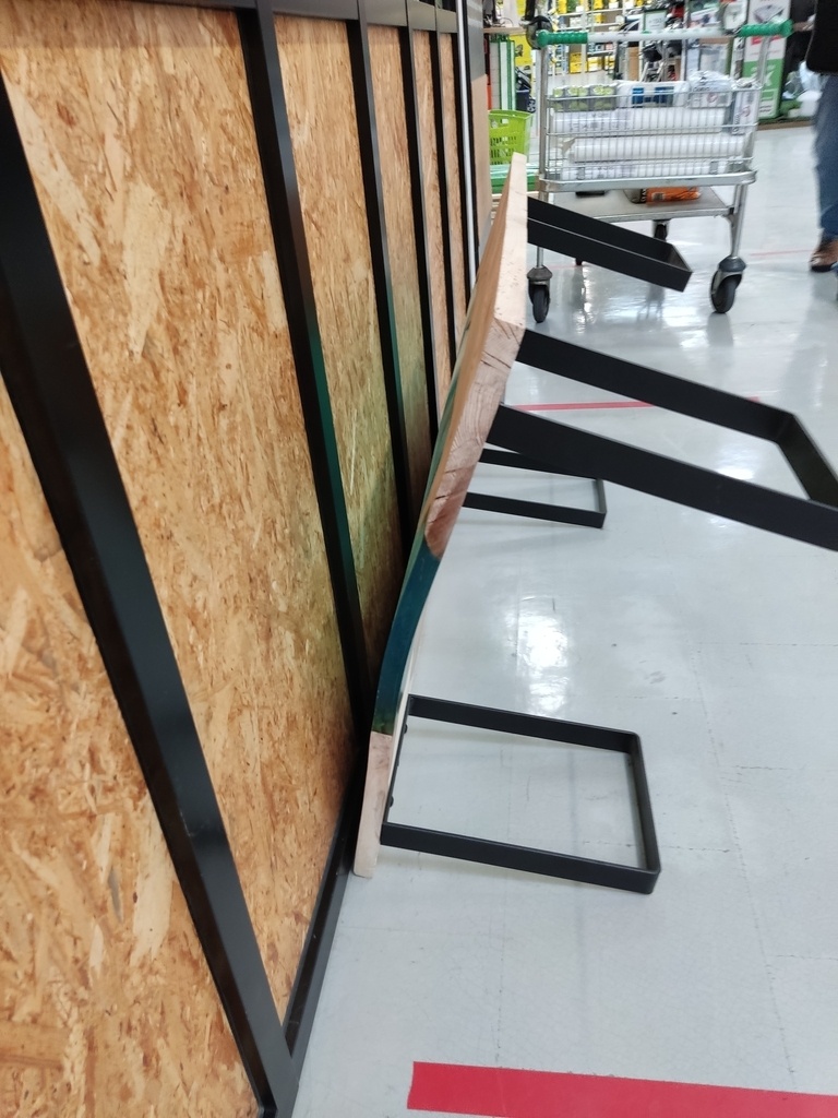

Je ne vais pas donner de conseils techniques mais commencer par ça me semble un peu risqué.
Les tutos sont bien jolis mais c'est beaucoup beaucoup plus difficile que ça n'en a l'air ça nécessite de bonnes connaissances du matériel (des trucs spécifiques si tu ne veux pas de bulles par exemple) et une rigueur qu'on ne voit pas dans les vidéos. Ça couplé aux difficultés que tu rencontrera avec la partie bois fait que je trouve ça risqué et tu risque de finir avec soit un truc moche soit carrément inutilisable.
Pour finir il faut que ça soit parfaitement pensé parce que ça peut vite flancher je te met une photo vu chez leroy merluche le vendeur m'a expliqué qu'ils l'avaient mise comme ça parce qu'elle pliait dans l'autre sens et tu vois le résultat...
Eh oui des traverses discrètes c'est pas du luxe !
Erebor limite IPN...😜
