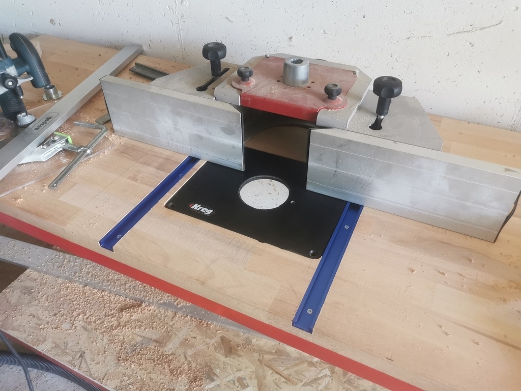

Salut je suis en train d'aménager mon atelier et suis en train de monter ma Def sous table. Plutôt que de fabriquer un guide avec joues mobiles j'ai repris celui de ma toupie qui s'adapte très facilement. Ma question est peut être bête mais je n'ai pas souvenir d'avoir déjà vu l'emploi du guide de toupie pour la défonceuse. Je n'y trouve ma foi aucun inconvénients bien au contraire. Des avis ou des réflexions sur la chose ?
Cela n'a absolument rien de compliqué de bricoler un guide léger pour une défonceuse sous table. On a alors une machine simple, prête à l'emploi, peut-être plus facile à utiliser et mieux déplaçable que la toupie.
Cela fait deux machines qui peuvent être complémentaires et utilisables chacune immédiatement.
Par contre, devoir démonter le guide de la toupie pour le mettre sur la défonceuse, cela me semble un truc un peu compliqué et plutôt contreproductif.
MOWD
Rien que le poids du guide de la toupie me découragerait...
je plussoie Kentaro: guide léger. Il y a plein d'exemples sur l'air du bois...

J'ai la bosch gof 2000 ce qui envoie la sauce et est d'ailleurs prévue pour être montée sous table. Elle accepte des queues de 12 . Effectivement chacun a la vision de la chose. Comme le dit à juste titre Lansau. Je suis quasi systématiquement obligé de virer le cache de la toupie sans quoi je ne peux plus me servir des autres opérations. J'ai testé hier c'est vraiment pratique et secure
EricFd
je suis d'accord avec toi Scarta.
J'ai egalement une toupie sur mon combiné Toupie Scie. Et plutot que de stocker mon guide de toupie sur une etagere je l'utiliserai comme guide pour ma def sous table. Ces deux outils étant complementaire, le guide servira au lieu de prendre la poussiere.
Scarta
EricFd oui c'était exactement la réflexion que je m'étais faite en choisissant d'adopter ce système. Je m'en suis servi ce we et même si effectivement la fabrication d'un guide n'a rien de sorcier c'est bien pratique d'en avoir un robuste et réglable tout prêt à portée de la main ! Pour ce qui travaille sur combiné il faut de toute manière le virer quasi à chaque fois qu'on se sert d'autre chose que la toupie

Je suis assez surpris que tout le monde trouve ça lourd 😳 le miens est celui de mon combiné que je suis de toute façon obligé de sortir presque à chaque fois. C'est nettement moins lourd que certaine pièce de bois. Effectivement fabriquer un guide n'est pas sorcier Je verrai à l'usage de toute façon
Souvent la cape est en fonte et de nombreuses pièces en acier additionnés les poids finissent par être conséquents. Après si ton guide est léger tant mieux mais en général c'est pas une pièce facile à manipuler d'où le manque d'exemples d'utilisation
