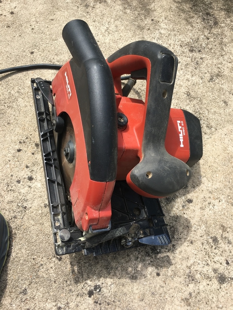

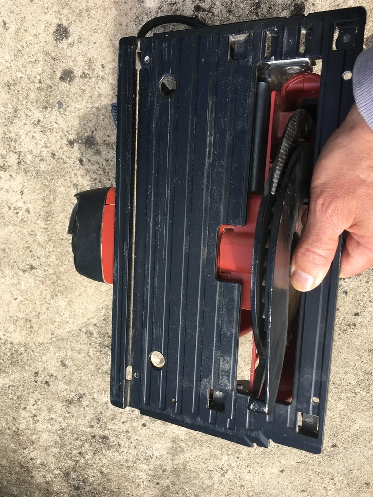

je possède une scie circulaire HILTI WSC 55 et je recherche un rail de guidage; les rails de guidage de cette marque étant plutôt chers et difficiles à se procurer (même d'occasion !), savez-vous si d'autres marques ont des rails compatibles avec ma scie ?
Merci, bonne journée à tous !

je suis passé au magasin des boiseux de ma région (saintesmachinesabois.com, merci à eux!) et j'ai trouvé un rail Festool qui s'adapte parfaitement, Festool et Makita étant compatible le rail Makita devrait aussi pouvoir fonctionner avec une scie Hilti, en revanche, les rails de la marque d'entrée de gamme Scheppach ne conviennent pas du tout.
