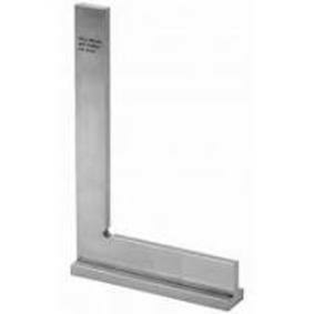

Une petite Facom de mécanicien dans les 20€ permet de vérifier les machines et le bois dégauchi/raboté. Une autre menuisier Facom de 40cm pour à peu près le même prix pour vérifier les assemblages. Ça se trouve même sur amazon, ça ne me semble pas un luxe.
olivier-inge-bricoleur
pareil équerre de mecano facom en classe 2 et c'est franchement bien !

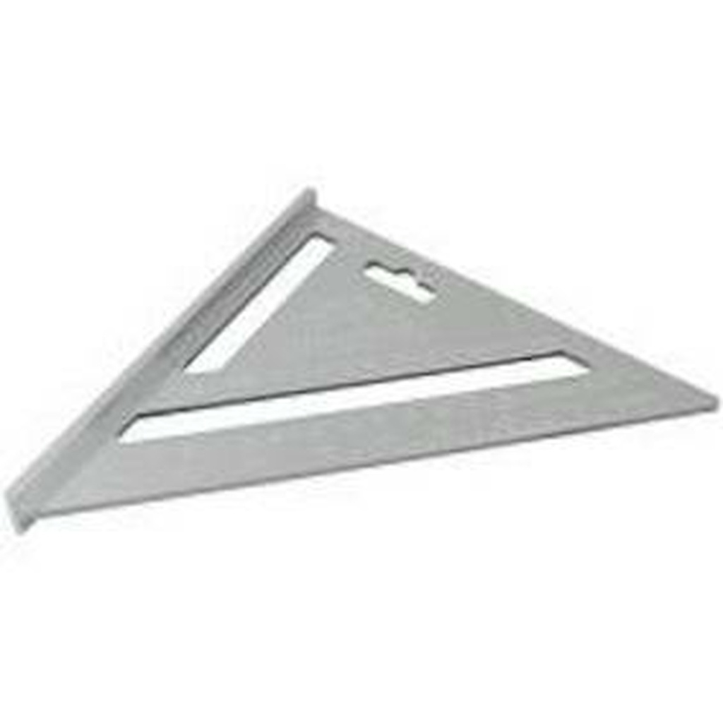

Comme trente six Seb, je ne suis pas grand fan des inventaires à la Prevert, mais je vais néanmoins remettre une pièce dans le bastringue. Comme beaucoup d’entre nous, quand je passe dans une gsb, je jette toujours un œil, « juste pour regarder ». Ayant besoin d’une grande équerre de charpentier, je suis tombé sur celle ci chez Castoche, et pour autant que j’ai pu en juger sur place, elle me semblait pas mal (me rappelle plus comment j’ai fait, j’ai dû les prendre deux par deux et les placer contre une règle ou un chant de panneau)
castorama.fr/e...R.prd?rrec=true
Pour le prix, j’ai tenté ma chance. Retour au garatelier, test de retournement sur un morceau de panneau : j’avais une superposition quasi parfaite du trait à l’extrémité du côté long. J’ai refait le test plusieurs fois car j’avais un peu de mal à le croire.

Deux modèles d'équerres qui ferons rarement défaut sur les 90° du fait de leur conception: équerre de charpentier et de mécanicien.
