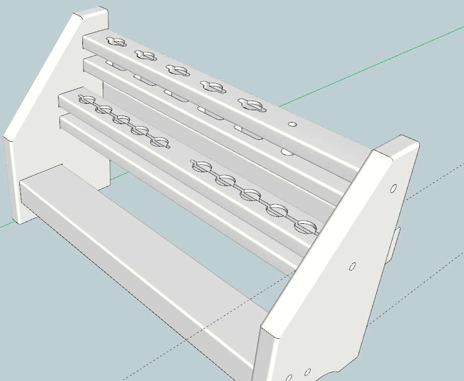

dependancesbois
Une petite idée par ici.

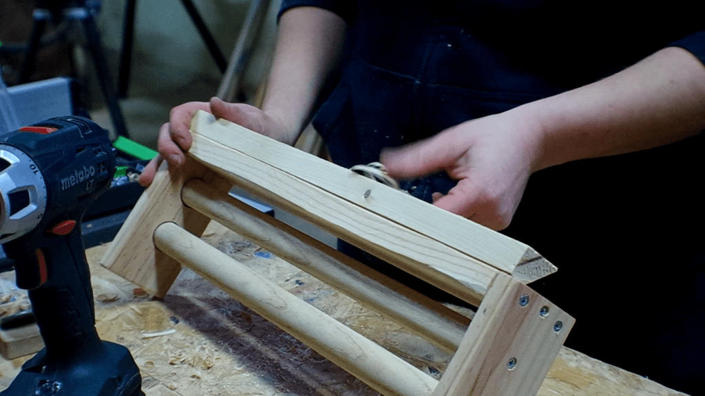

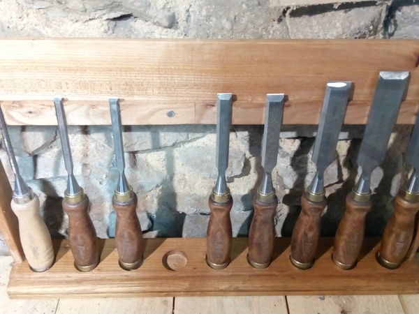

Thibault Jehl
Je m'étais bricolé ce rack il y a qqs années, à l'usage j'en suis content.

Thibault Jehl
moins glamour que les aimants, mais ça à l'avantage d'être gratuit. qqs perçages, des traits a la scie, et c'est tout.

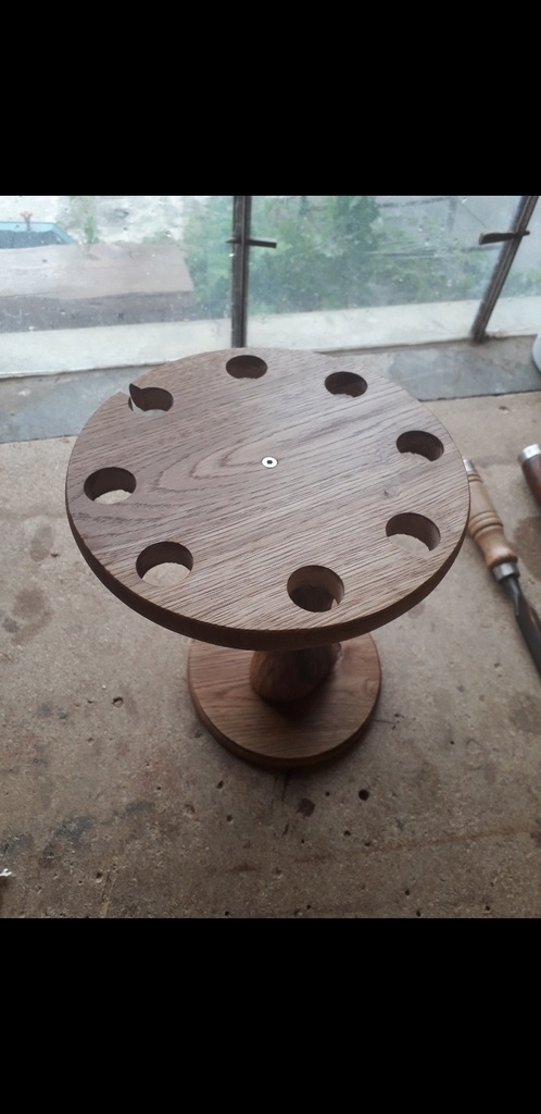

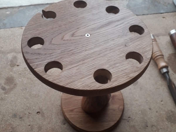

Simon Lacroix
Sulut moi si tu veut je me suis fait un espèce de chandelier pour mes ciseaux

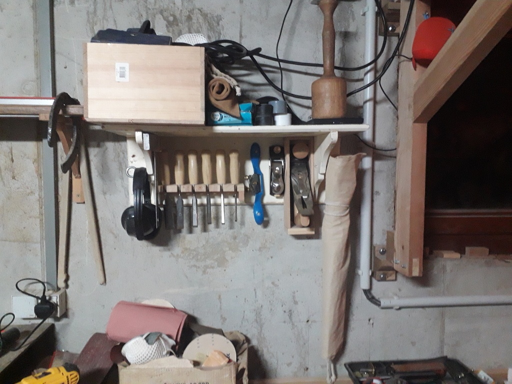

Copeaux And Co
salut! en ce qui me concerne j'ai opté pour un support sur taquet (french cleat) avec des chutes de manches à outils de jardin!

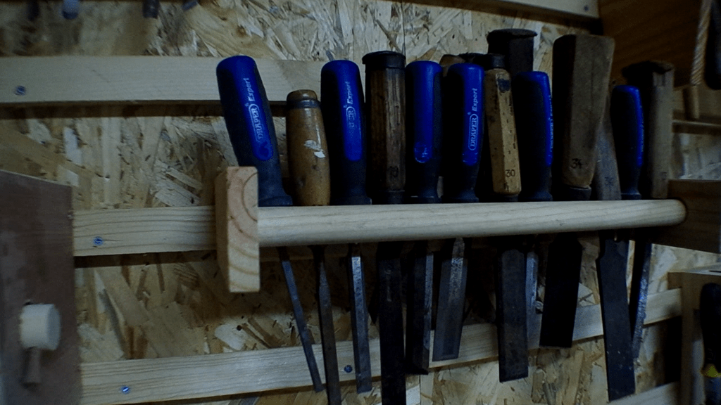

Greg La bidouille
Un petit support rapide avec aimants, j'en suis très content ! Pas besoin de viser le trou, les dimensions des ciseaux sont visibles, pas de contact du tranchant avec quoi que ce soit, pose et dépose facile.

Termite
Et tu ne t'aies jamais coupé la main dessus. Le tranchant à nu en l'air me semble un peu dangereux
Le Bois d'Yv
Bonne idée.
Comment as tu choisi les aimants ?
pour moi mauvaise idée car les ciseaux deviennent amoureux de la limaille et pose des problèmes a l'affutage
Greg La bidouille
avec ce que j'avais sous la main, y'a pas d'effort à fournir, juste à garder les ciseaux droits. C'est de mémoire, des diamètre 8 épaisseur 3.

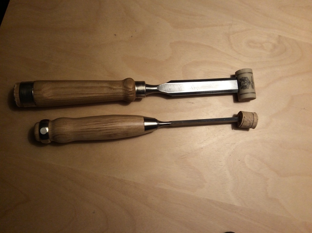

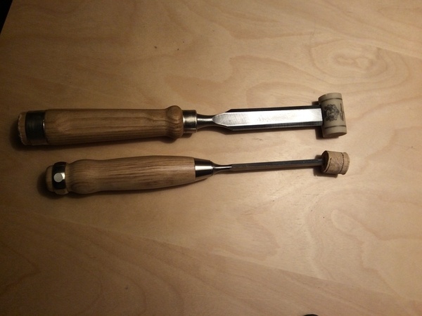

Dododddee
En ce qui me concerne, vu que je ne peux les exposer au mur (l’atelier est aussi accessoirement mon appartement), je les fiche dans un demi bouchon de liège pour éviter qu’ils ne côtoient de trop près les autres outils dans la caisse.
Presque pareil pour moi, je les range dans des tiroirs ou des caisses. Du coup, j'ai confectionné des étuis de protection en cuir, car j'aime bien le cuir ;) !
Sinon, un tronçon de tuyau au plastique souple translucide fait aussi l'affaire en attendant la séance de couture.
