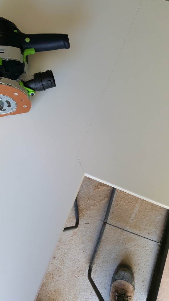

Joint plan de travail invisible.
Voilà je me tourne vers vous pour savoir si vous avez une astuce pour éviter ce filet noir dû au strat (voir la photo) quand on assemble deux plans de travails ensembles. Y a t'il un joint spécifique à utliser pour éviter ça?
En vous remerciant par avance ;)

En peignant les champs ?

La meilleure solution, pour cacher un défaut est souvent de le rendre... visible.
Dans ce cas je ferais une rainure de 2 ou 3 mm de large à la défonceuse et j'y inclurais, comme une marqueterie, une bande de stratifié ou de plaquage foncé ou alors je comblerais la rainure avec du mastic noir pour parquets en "pont de bateau"

L'idée n'est pas mauvaise, à voir avec le client ;)
Une marqueterie pour combler un joint, ça fait 2 joints...et on se retrouve avec 2 filets de joint à faire disparaitre... etc, etc...

Pourquoi pas du mastic de finition pour les carrosseries ou les coques de bateau, voire du gelcoat ? ce sont des produits étanches et qui se poncent très bien pour avoir des finitions parfaites. J'ai réparé un trou dans une baignoire en fibre avec un kit mastic + peinture émail à pulvériser, on ne voit plus la moindre trace de réparation.

Le problème c'est que le strat n'est pas lisse, il est granulé au touché et ça se voit avec la lumière... donc sa risque de faire un peu tache dessus..

pas évident ,du mastic pu 40 (mais pas de mastic neutre) au montage et enlever le surplus a l acétone

Je vais m'y prendre ainsi voir ce que ça donne..
