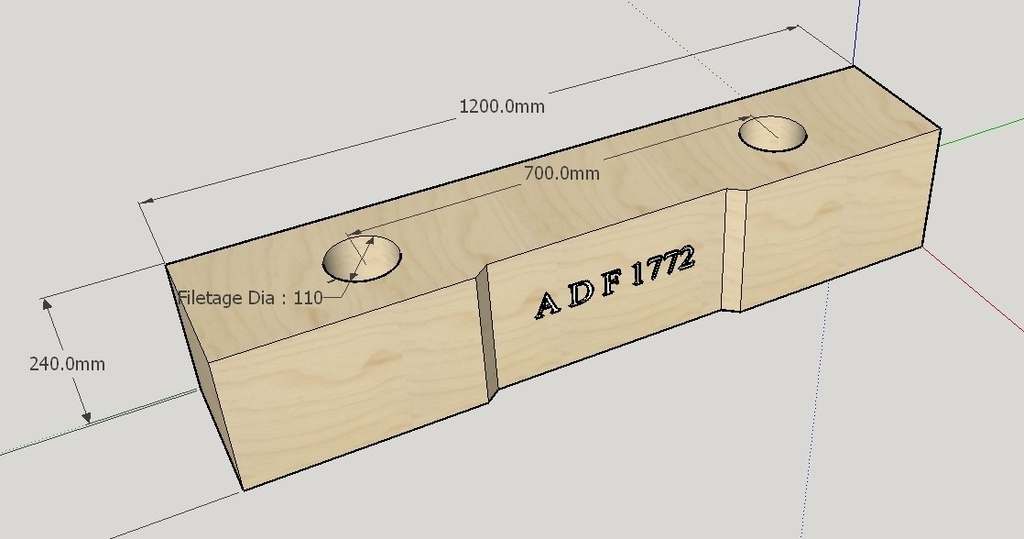

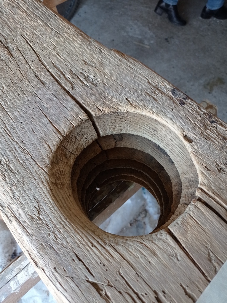

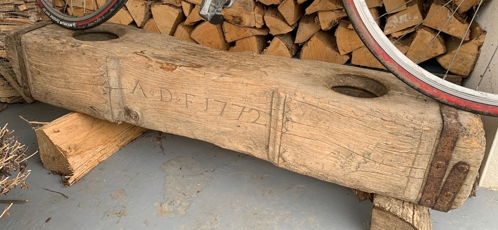

Bonjour, je pose cette question aux férus de constructions anciennes et de bois. Nous avons retrouvé, au cours d'un déménagement d'un garage en Flandre intérieure (Hauts de France), cette poutre trés ancienne puisque de 1772.
En voici les dimensions : section 240 x 240 longueur 1200 deux filetage de diametre : 200 mm. La matiére est certainement du chêne.
Je suis emerveillé par ces deux taraudages certainement réalisés à la main.
Quelle a pu être la fonction de cette poutre?
Il existait de nombreux moulins à vent à cette époque dans cette région ???...
Toute ma reconnaissance à celui qui pourra me renseigner...
D'avance merci, bonnes recherches et bonne journée.

Belle pièce ! Peut-être une pièce d'ancien pressoir ?
Comme ici...
Ou encore ça ?
Il y a un vieux pressoir pas loin de chez moi qui sert encore et qui a une traverse haute qui ressemble à ça
MauriceAub
Je n'en n'avais encore jamais vu avec plusieurs vis, mais ça colle

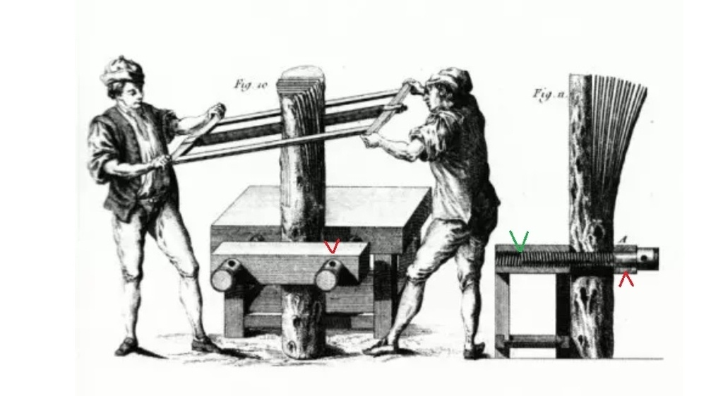

La réponse serait : une pièce d’étau presse pour débiter du placage !! 😉
astuces-pratiq...lacage-histoire
BRAVO sylvainlefrancomtois!je ne connaissais pas.
Xxxazerty
NON !!!
(Ben pareil, hein 😂... sauf que j'argumente ci_après😜)

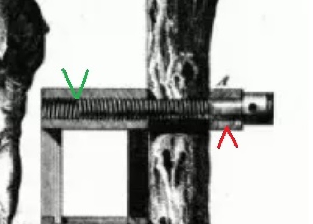

Si c'est bien à la traverse, ou "mors" de cette presse à placage qu'on voit dans cette image que tu penses, il n'y a pas de taraudage dans la traverse. Ce sont des trous ronds, les taraudages n'existant que dans la partie fixe 😉
Oui effectivement et ce qui me fait également penser au pressoir c'est l'orientation l'inscription est à priori faite pour être vue or vu l'orientation des trous dans le cas de la presse le texte ne serait pas visible en façade.
ah oui bien vu !

J'y verrais bien une vieille pièce d'imprimerie ou de presse à livres, j'aime bien les vieilles machines d'imprimerie🤗🤗
Jean Galmot pour les gros titres!
pas loin ! 😉
sylvainlefrancomtois ma connerie m’épate parfois ! Comme ce précédent ci, exact contre toute attente,
lairdubois.fr/...entaires/244093
