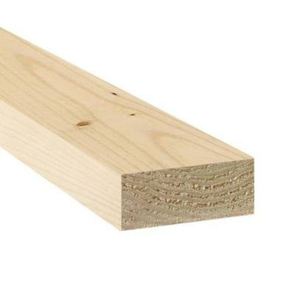

Avez-vous aussi des Montant 2 x 4 en Europe ?
Ici, au Canada, toutes les mesures de construction sont en mesure Impériales.
Pas moyens d'y échapper car, quasi tous les matériaux viennent de nos voisins direct, les États-Unis.
J'aimerais savoir si en Europe, vous avez l'équivalent des 2x4 (2 pouces par 4 pouces ) c'est à dire un montant de +- 37,5 mm x 89 mm x 2400 mm de longueur.
Merci.

Bonjour Roger,
Non, nous ne connaissons pas ce que les Américains appellent Dimensional Lumber. La particularité des dimensions de ce type de bois, c'est la valeur nominale de la dimension (2 x 4) par rapport à la valeur effective de 1 1/2 x 3 1/2. Il s'agit comme Olivier Vernhettes l'a mentionné d'un bois de construction, utilisé pour la construction de maison selon la technique d'ossature à pans. La longueur standard correspond en général à la hauteur d'un étage (8' ou 9').
Pour une explication complète du standard, document American Softwood Lumber Standard, June 2010 à lire.

si je me trompe pas, 2 pouces par 4 pouces ca fait plutot 50mm x 100mmm...
1 pouces = 25.4 mm

Attention, dimension nominale <> dimension actuelle!

Je n'avais pas regardé la conversion, on serait plus sur du bastaing.
Maintenant ce qui serait intéressant de savoir c'est le pourquoi de la question

En fait, comme l'a bien mentionner Martin Müller on nomme ce montant 2x4 mais les vrais dimensions sont 1 1/2 x 3 1/2, soit ± 37,5 mm x ± 89 mm. Mais j'ignore pourquoi cette différence.

Bonjour Roger de Quebec
Ta mesure s'apparente chez nous en bois de charpente à une lambourne ou 1/2 chevron, 38mmX63mm et les longueurs vont de 2 à 6m selon les fournisseurs.
Si tu veux un aperçu de ce que l'on trouve en France, je te mets le lien pour un détaillant de bois très implanté sur le territoire.

Bonjour, cette section est trés courante en Irlande. Pour la fabrication de cloison ou de chevron. Même si le système métrique y est en place, la plupart des gens communique en pouces et autres pieds sur les chantiers.
