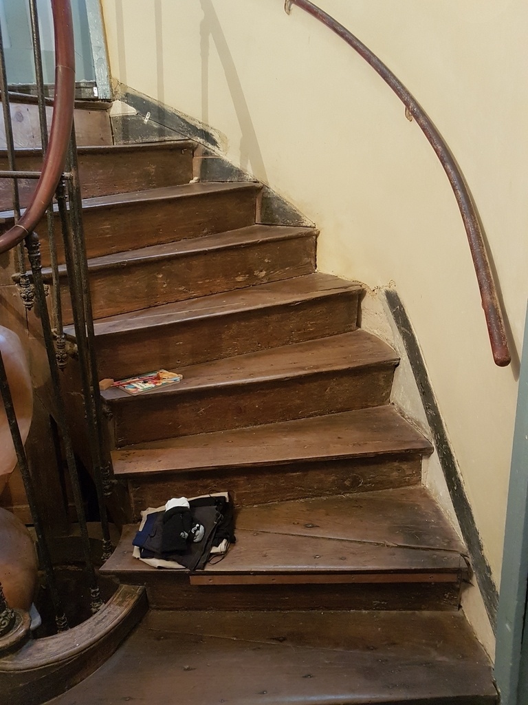

Un client me demande de refaire le stylobate d'un escalier du XVIII, souhaitant respecter au maximum l’ouvrage et les règles de menuiseries traditionnelles, je m’adresse à vous.
J’ai peu d’expérience dans l’ancien, mon cœur de métier est l’agencement et la menuiserie d’ameublement au design et technique simple.
Je préfère refuser le chantier plutôt que de le saccager avec des techniques non adaptées, même si ce projet m’intéresse grandement pour l’apprentissage qu’il peut m’apporter.

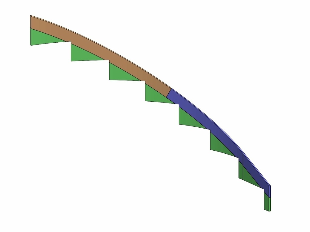

Deux solutions me viennent-à l’esprit
La première :
  • Lamellé collé en 2 pièces, 2 ou 3 feuilles en chêne de 5-8mm d’épaisseur collées entre elles en appuie contre le mur courbe pour prendre la forme de celui-ci, le tout maintenus pendant le collage par des étais de plaquiste
  • Traçage + découpes des nez de marche par tablettage
  • Découpes des triangles en chêne
  • Fixations par pointes visibles prises dans un mortier de chaux ou dans le bois existant
La seconde :
  • Contreplaqué replaqué chêne 9mm cloué sur le mur courbe + pièce de recouvrement sur le chant
  • Triangles en contreplaqué également
Bien sur le temps et le budget sont contre moi.
Qu’en pensez-vous ?
Hello , pour faire court, tu part sur 4 ou 5 épaisseurs de cp 5mm (lamellé collé de cp)
3/4 posées au mur avec des coupes de dégrossissage afin de faire de l'épaisseur, puis tu fixe (sans coller)
Tu tablettes correctement la dernière épaisseur (cp 5 mm plaque chêne) .
Ensuite tu démontes le tout en droit pour parfaire la courbe de champs, puis tu fixes et colle le tout, reste à plaquer la façade chêne et le champs en finition .
oui d'accord avec sylvainlefrancomtois peut être envisage du cp cintrable pour rendre la chose plus souple et si le rayon le permet rajouter une mouluration sur le dessus avec feuillure de recouvrement.

La méthodologie me plait, je pense partir la dessus.
Pour la moulure, ça risque d'être un peu plus délicat...
