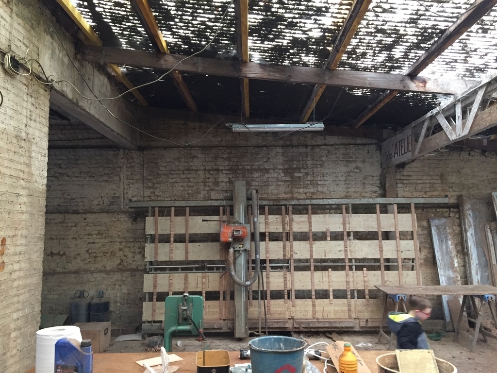

je suis sur un projet immobilier, ancien magasin de petits travaux dont des huisseries. Il reste du matériel dans l'atelier et je suis intéressé. Dans le cas où ca se ferait, ne connaissant pas les prix je serais content d'avoir des avis. Evidemment j'ai déjà jeté un oeil sur un site de petites annonces mais il est difficile de se faire une idée sur ce type d'objet (beaucoup de modèles différents et peu du même modèle en vente).

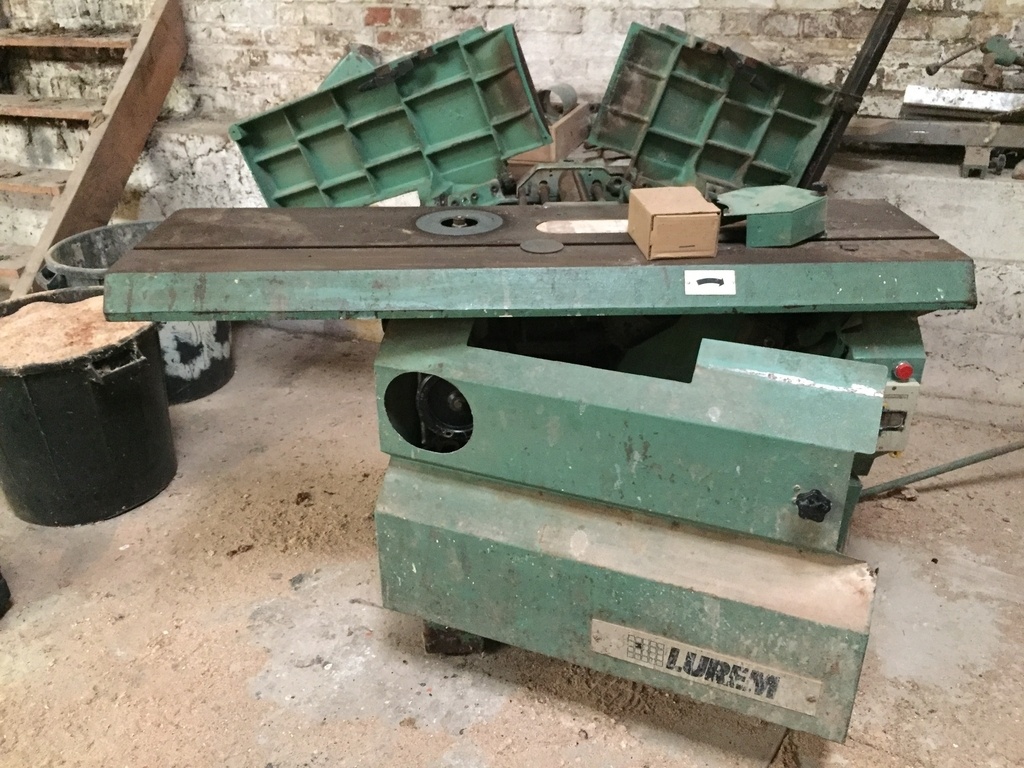

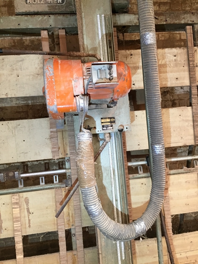

Il y a une scie à panneau avec il me semble un sac d'aspiration, de marque Holz Her. Et un combiné Lurem 5 ou 6 fonctions (3 moteurs). Le tout au 380V si je ne dis pas de bêtise. Voir photos jointes.

Ce n'est pas désaffecté depuis longtemps mais en cours de déménagement. Cessation d'activité récente. Je ne vois pas l'intérêt pour moi non plus d'aller courir ailleurs en acheter alors que c'est intéressant de faire affaire avec, la scie à panneau pourra me servir pour les travaux de rénovation notamment. J'ai vu que les scies ne valaient pas beaucoup et comme le vendeur m'a dit désormais des panneaux sont trop grands pour ce format, mais pour un particulier c'est déjà bien assez.

La scie à panneaux pour un particulier n'est pas vraiment une machine indispensable.
Sur cette machine je ne me prononcerai pas, en revanche la combinée doit être une 266c de chez Lurem. Sur la photo il n'y a pas les accessoires, guide de dégau, guide de toupillage, chariot de la scie. Il faut impérativement ces pièces car pour les retrouver, tu vas galérer. C'est une machine à 3 moteurs et plutôt de bonne fabrication, j'ai commencé avec cette bécane.
Elle n'est pas très propre et je suspecte que son utilisateur ne devait pas être très scrupuleux.
Si tu n'as pas les accessoires elle ne vaut pas grand chose, sinon restaurée et complète elle te donnera satisfaction. Vu l'état et complète tu laisses le propriétaire parler en premier mais jusqu'à 1000 c'est jouable. Je me répète il te faut toutes les accessoires.
Pour commencer c'est plutôt pas mal car c'était un milieu de gamme chez Lurem
a bien regarder les photos tu dois avoir le guide de dégau au fond contre le mur et on aperçoit un presseur probablement celui de la tablette à tenonner. De même il y a une scie à ruban Kity
