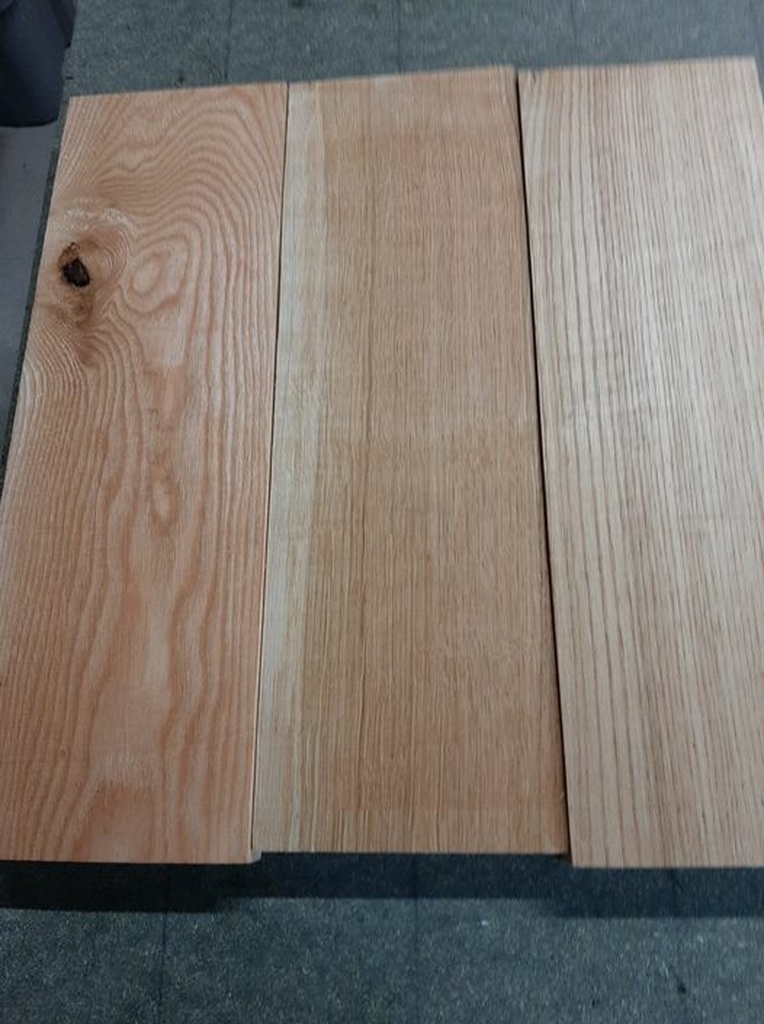

Bonjour à tous. J'ai été chercher 3 planches de bois brut chez mon fournisseur ce matin. Châtaigner. Frêne. Chêne. J'en ai raboté 3 morceaux, et là...Catastrophe, j'ai tout mélangé, d'où mon doute et ma question. Pour le Châtaigner, je suis sûr que c'est la planche de droite, mais pour les deux autres, j'ai un doute, où est le chêne et où est le Frêne ? Les trois morceaux ont été Rubiotés.
Merci de m'aider sur le coup. Je dois présenter les échantillons à un pote pour lui faire sa tablette porte vasque Lundi.....
Ci joint la photo.

Une photo du bois de bout aidera surement à l'identification ;)

chêne au milieu !

Pas de doute sur le chene non plus, l'aubier assure la chose!
Et du coup je suis aussi d'accord sur le frene à gauche. On dirais un frêne de pays un peu rosé.
EstOuest
De gauche à droite
Frene chene châtaigner.
Déjà tu peux différencier le frene du reste : c’est le seul qui ne vire pas à l’ammoniaque.
Ensuite, à format égal ton chene devrait être plus lourd que le châtaigner. Et plus dur si tu tente de le marquer avec un réglet par exemple.

frêne à gauche et chêne au milieu

Châtaigner - Chêne - Frêne
Je me sens assez sur de moi, j'en viendrai presque à m'exposer à la correction du maitre de l'identification à énignes 😉
SebD
Par contre si je ne m'abuse sur le chêne le blanc c'est l'aubier que tu retireras. Donc dis bien à ton pote que cette bande ne doit pas être considérée

C'est marrant j'aurais dit frêne à droite et chataigner à gauche, mais ces deux essences se ressemblent un peu. Chêne au milieu, certain.

il est vrai qu'il est difficile de reconnaitre certain bois surtout si on ne les pratique que peu
marinolama
Ces trois bois ont des textures, des odeurs, un toucher complétement différents. Une reconnaissance par photo est très limitative... Cela explique les variations dans les réponses...
riton
Carrément, lorsqu'on scie un morceau, l'odeur ne trompe pas !
mao
Il me semble me souvenir d'un cours sur l'anatomie du bois, qu'on peut distinguer le chêne du châtaignier en observant le bois de bout. Contrairement au chêne, chez le châtaignier on n'y distingue pas les rayons ligneux (ou médullaires ; ceux qui vont de la périphérie vers le cœur biologique de la bêbête).
Et sinon, de ma petite expérience, le frêne tire plus vers un blanc crème. Et sur un débit tangentiel comme sur ton échantillon, je trouve le bois de printemps particulièrement poreux...
