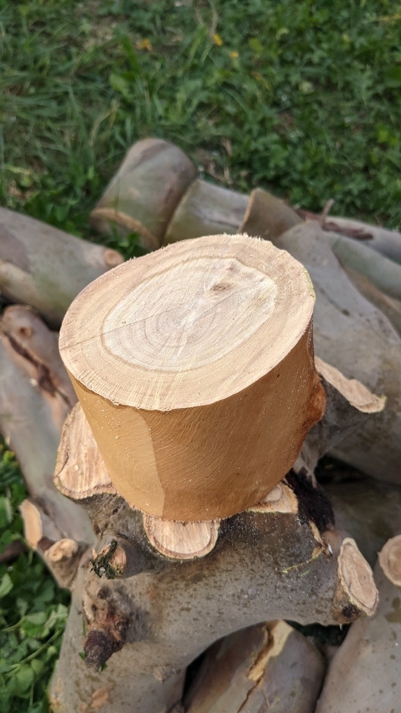

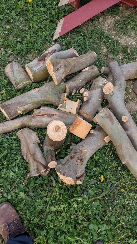

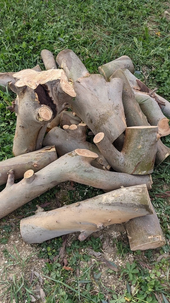

Aujourd'hui je fais élaguer mon eucalyptus.
Vont en tomber des grosses branches de 15-20cm de diamètre.
Peut être un peu naïvement, je voudrai essayer d'en tirer des planchettes ou des carrelets.
Que me conseillez vous de faire?
Découper tant que c'est encore vert ?
Laisser un peu les tronçons a l'air pour les laver?
Découper a la scie ? (Je n'ai pas de ruban)
Me procurer de quoi les fendre ?
Je vous remercie par avance.

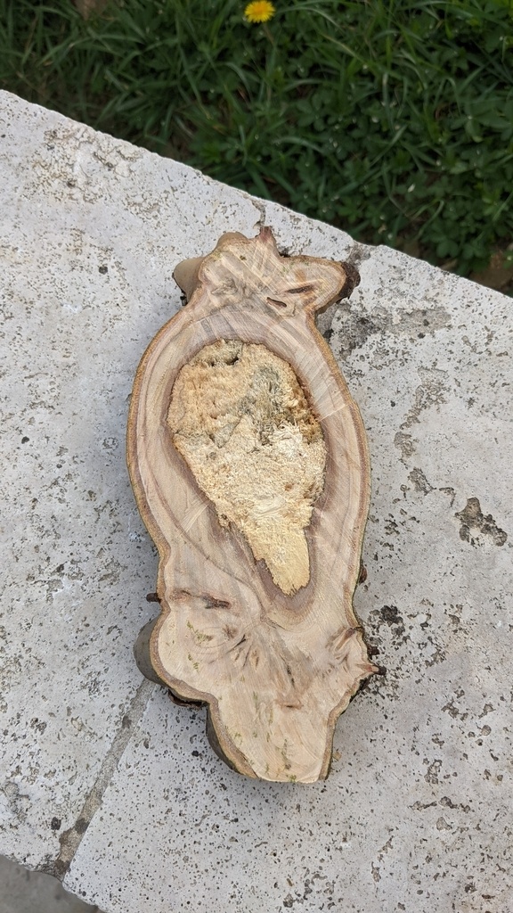

On voit sur la dernière photo qu'il y a pas endroit un champignon qui bouffe le duramen. Champignon qui a attaqué la branche lors d'un précédente coupe me dit l'élagueur.
les branches on souvent du bois de tension et de compression donc peu stable
regarder si le cœur est centré sinon vous aurez des problèmes

Merci etiennedesthuilliers !
Je vais regarder ça .
Un point d'attention dont je n'ai vu mention nul part.

Question intéressante !
Ça va dépendre de ce que tu veux en faire, j'ai envie de dire.
Et là tu vas me dire que tu ne sais pas encore ! 😜 (J'ai régulièrement ce problème !)
Sur des diamètres comme ça, j'aurais tendance à le laisser comme ça ou au plus le fendre en 2, je pense.
Si tu veux faire des réalisations type sculpture de cuillère ou bol (kuksa) je te conseillerais de le faire vert (beaucoup plus facile et agréable).
Si c'est pour autre chose, de toute façon il va sécher et tu verras bien à ce moment là.
