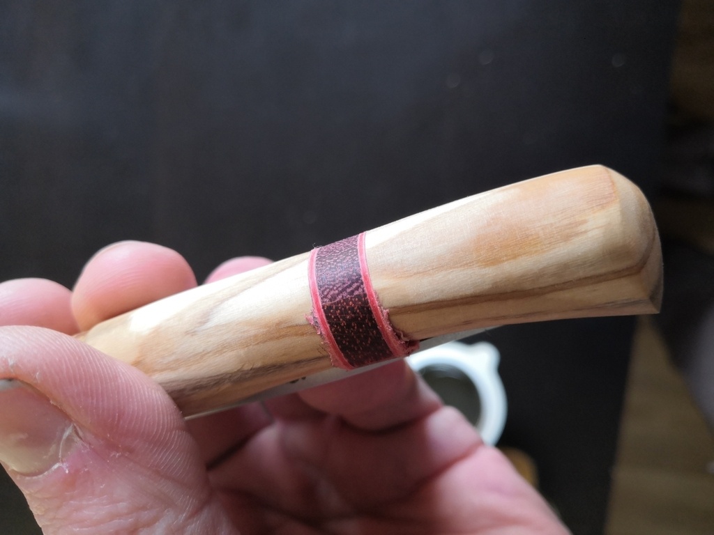

Dans le premier cas, sur un manche en olivier, j ai coupé une rondelle pour la remplacer par un assemblage de padouk et d amarante pris entre 2 intercalaires rouges.

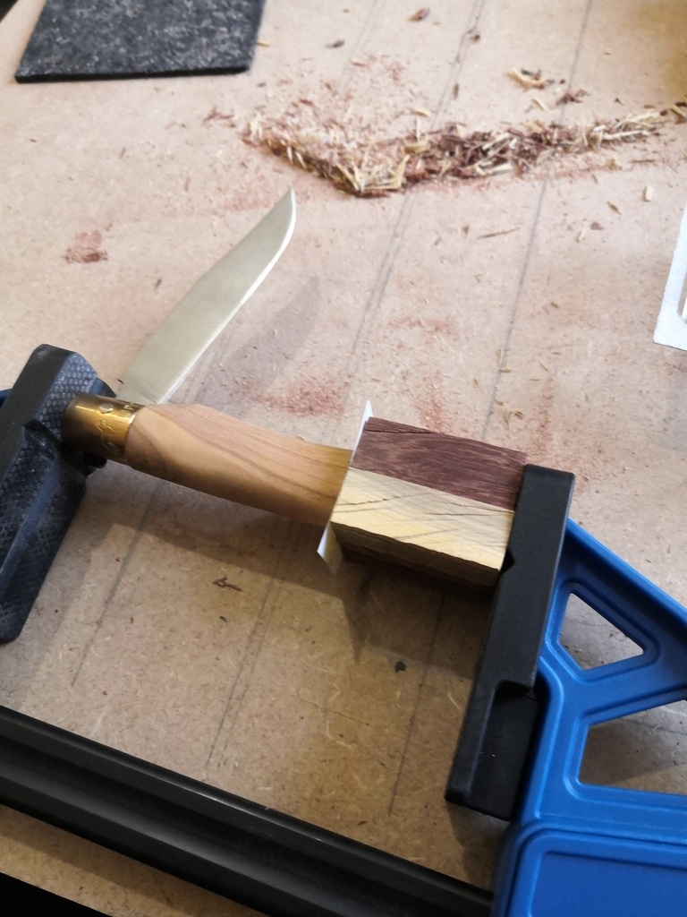

Dans le deuxième cas, j ai coupé le talon du manche pour le remplacer par un assemblage composé de buis et de moutouchi, assemblage séparé du reste du manche par un fin intercalaire blanc.
Je me suis rendu compte que cela commençait à se décoller quand j ai voulu travailler au couteau les zones que je n'ai pas pu travaillé à la ponceuse ou pour affiner la mise en forme du manche.

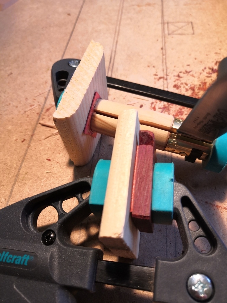

Mes pièces etaient propres, plates, j ai attendu le temps d assemblage recommandé et mis des serre-joints pour les maintenir jusqu'à la prise définitive.

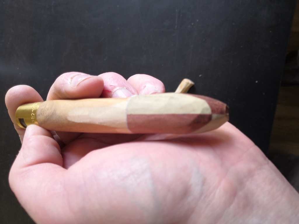

hello , le collage en bois de bout est aléatoire a vif, il faut un tourillon/faux tenon, etc ou autre enturage, ou des coupes en sifflet afin d'avoir du collage en fil !
FredTall

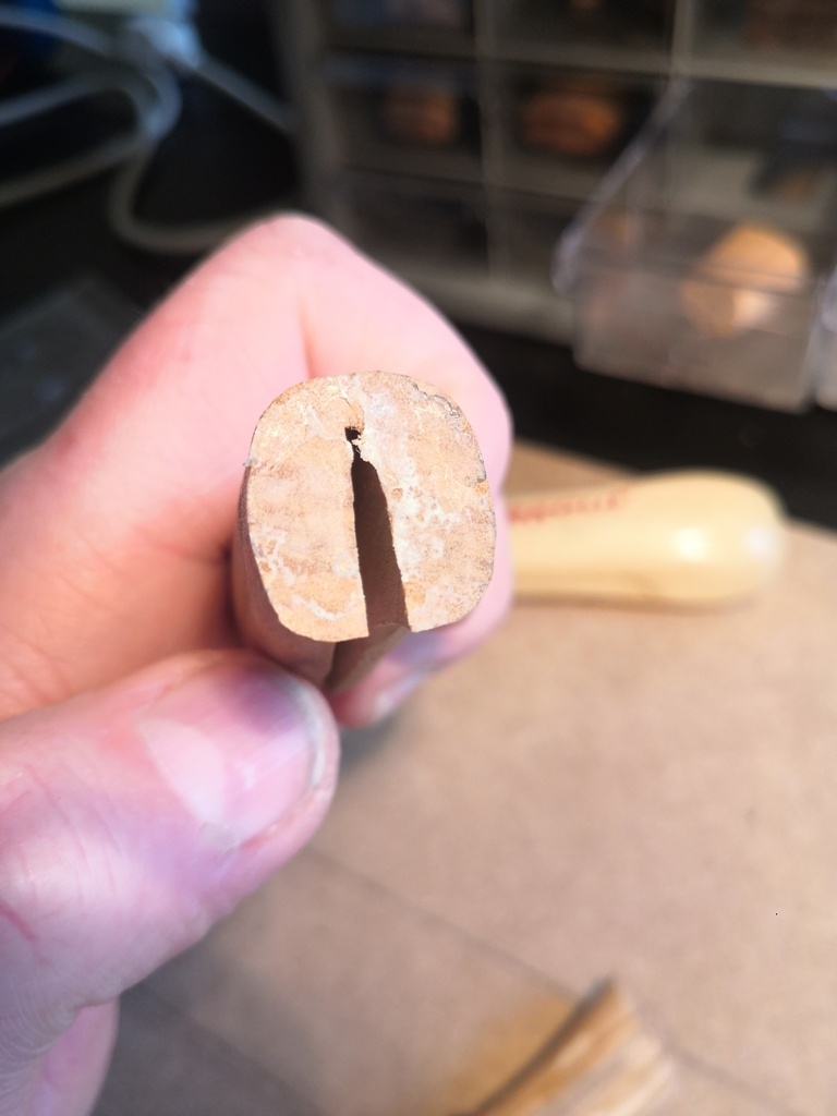

Si j ai bien compris, il faut que je fasse un tigeage pour lier mes différents éléments et leur permettre de mieux tenir.
La coupe en sifflet m, d'après ce que je viens de regarder, consiste à decouper en biais en fait, comme sur ce couteau en gros ?
FredTall
Donc, pour les prochaines fois, il vaut mieux que je fasse des coupes en sifflet et si je veux vraiment faire une coupe droite pour un projet en particulier: tigeage. Pour cela, il va falloir que je trouve des baguettes en bois de faible diamètre alors.
FredTall Des pics à brochette en bambou...
FredTall
Erebor les cure-dents doivent également être possible je pense.
FredTall J'ai dit pic a brochettes en bambou parce que le bambou supporte parfaitement la flexion pas sur que le résultat soit le même avec un bois moins flexible
FredTall
Il faut que je regarde ça alors, en faisant attention au diamètre, surtout pour les petits couteaux.
