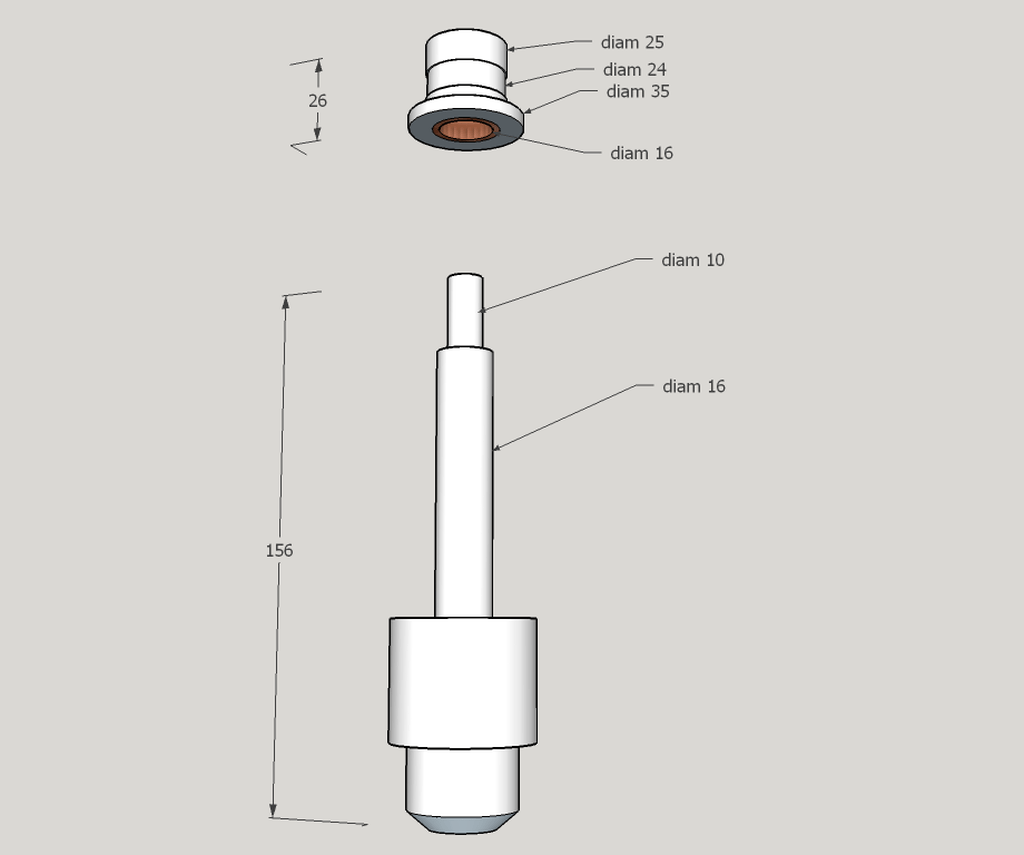

L'Ecorce du Sycomore je t'envoie les cotes de la bague dès que possible.
cereus45
L'Ecorce du Sycomore Voilà à quoi ressemble l'extension de perçage pour une PM 22
Chouette!
Merci cereus45. Je pars définitivement sur la douille proposé par multico en voyant ton dessin. Vu le profil, ça me parait hasardeux de prendre une douille en espérant qu'elle s'adapte car le mec a quand même dit que la bague des pm n'irait pas sur mon modèle.
Et du coup, elle sera adapté aux bédanes de 19 donc ton mandrin n'ira pas! Mais merci encore pour la proposition et pour le temps que tu as pris pour ton petit plan.

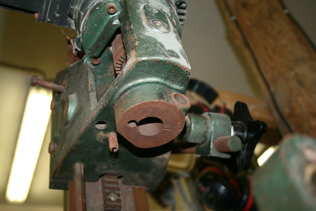

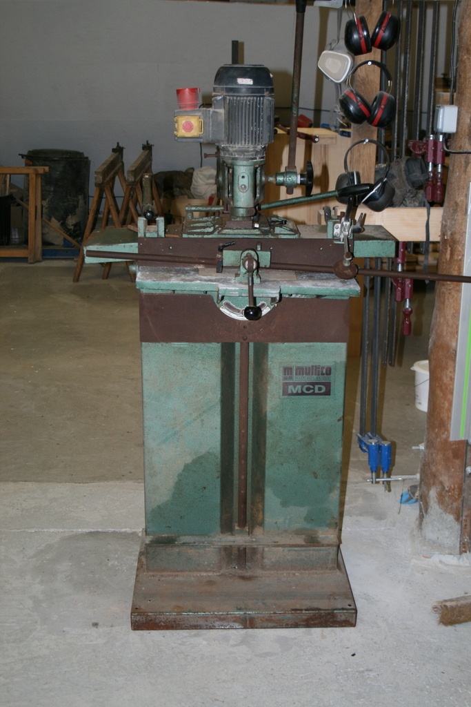

Voila la petite photo promise.
J'ai découvert un loup en allant prendre une photo. Pas dramatique, je pense que je pourrais trouver une magouille mais la zone de serrage du bédane, où je vais mettre la bague, est fendu.. Et évidement c'est de la fonte..
L'Ecorce du Sycomore ah merde. Quel coquin ce mec, il s'est bien passé de nous le dire.
Oak Pas sûr qu'il l'avait vu.. (on saura jamais! :D) Mais pas sûr que ce soit gênant.
Je verrais quand j'aurais reçu le bédane! ^^

Bonsoir
Effectivement j'ai loupé la photo.
Ta machine semble en bon état mais elle nécessite un toilettage. Ce n'est déjà le modèle de base car mes précédentes multico étaient moins imposantes.
Pour la fente il te reste à faire une brasure, ne la néglige pas car ce genre de machine supporte d'importants efforts au mortaisage. Le bédane descend en force.
Sinon je pense qu'il s'agit là d'un bon achat que tu ne regrettera pas .

Bonsoir glaude
C'est même leur plus gros modèle. J'ai l'impression que c'est leur avant dernière version de la mcd.
Effectivement, elle mérite quand même une bonne journée d'entretien mais tout coulisse et il n'y a pas de jeu (de toute façon, la machine est vraiment bien pensé, tout ce qui bouge a un réglage.)
Pour la fente, je vais voir avec une copine soudeuse de haut vol ce qu'elle en pense mais j'ai peur que ça ne tienne pas. Je ne comprend même pas pourquoi ils ont fabriquer ça de la sorte car mettre de la fonte en contrainte me parait quand même risqué.

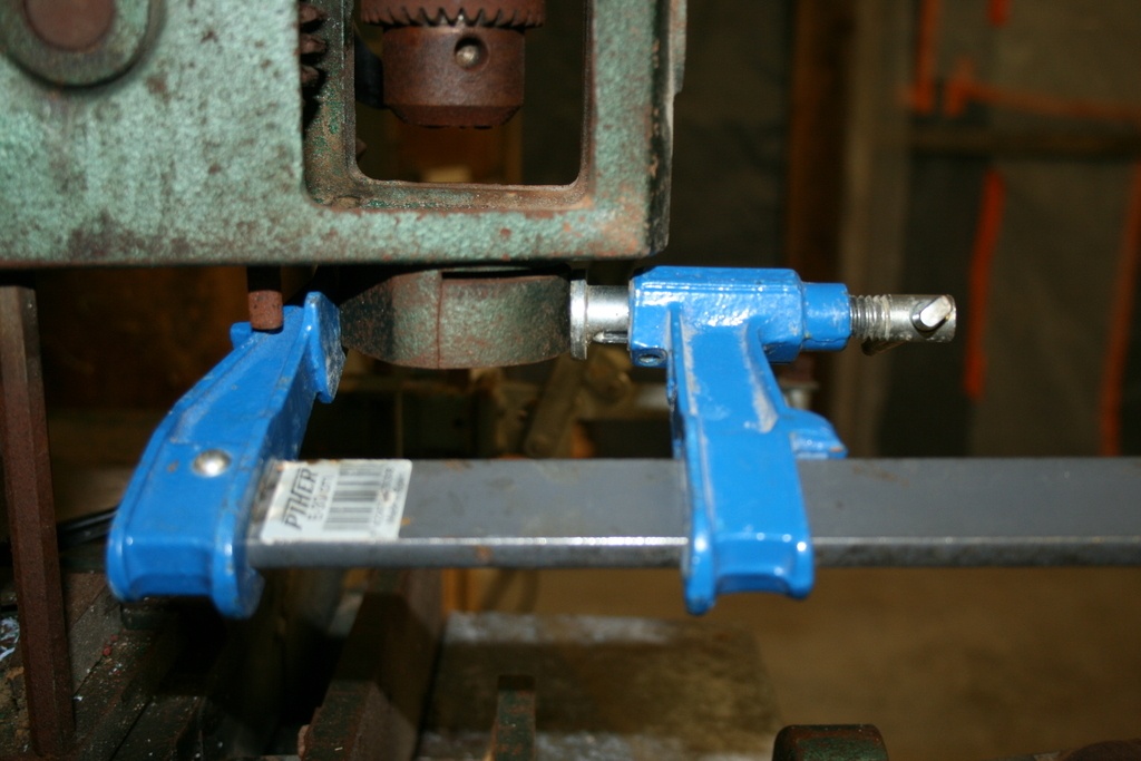

Mais j'ai déjà 2 autres idées au cas où:
  • percer la partie fendu pour faire traverser un boulon et maintenir la pièce serrée.
  • utiliser une petite presse à visser qui permettra de serrer le corps lors de son utilisation. (un peu comme sur la deuxième photo ci dessous mais en moins imposant.)
Etonnant que la pièce soit fêlée à cet endroit, je pense plus à un choc qu'à un résultat d'utilisation. La pression est verticale et non latérale et multico a dû penser à ce problème lors de la conception. Prends avis auprès de ta copine, mais logiquement la fonte se brase plus qu'elle ne se soude. Maintenant c'est elle la pro.
L'autre solution consistera à fabriquer un cerclage qui demeurerait en permanence. c'est plus pratique que le serre joint.
J'ignore le prix et je ne veux pas savoir mais elle mérite vraiment un bon outillage d'accompagnement.
glaude Le problème du cerclage est qu'il va falloir le démonter a chaque fois que je veux changer le bédane pour avoir accès à la vis de serrage de celui-ci. Mais c'est effectivement une option.
Je me suis dis que la fêlure était survenue lors d'un serrage de bédane, intuitivement je trouve étonnant de contraindre de la fonte comme ceci et le trou à coté du passage du bédane doit fragilisé la pièce encore plus.
Mais bon, en réfléchissant un peu, les fusées de roue de voiture tiennent les amortisseurs avec la même astuce et les nouvelle mcd multico sont toujours montée comme ceci donc min intuition n'a qu'a retourner d'où elle vient! Mystère et boule de gomme pour la cause du coup....
Merci pour ton avis Claude.
Tout dépend qui te fait le cerclage, si tu as recours à une fraiseur il peut te faire un accès dans celui ci. A mon avis la bague bronze ne doit être bloquer mais juste serrer au dur (là je travaille de mémoire avec la notice d'utilisation)
