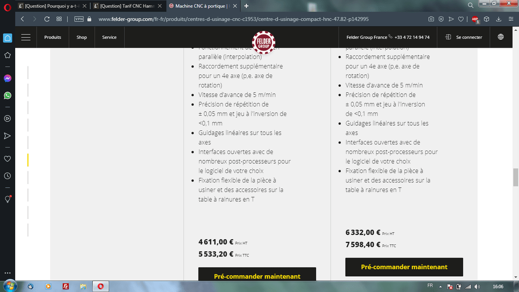

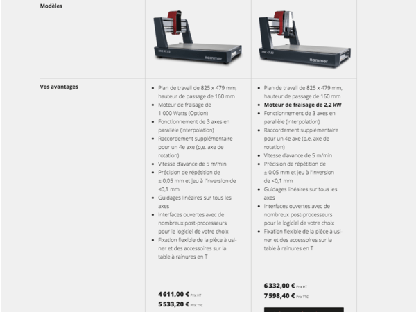

On dirait qu'il y a les tarifs par ici :
felder-group.c...c-47.82-p142995

Selon vos préférences, la HNC peut être commandée à l'aide du logiciel intégré intuitif ou de n'importe quel logiciel de votre choix. L'interface conviviale du logiciel de commande fourni est entièrement tactile.
Sur la photo c'est un branchement prise //, aucuns pc neuf n'a ca
quid du logiciel maison, c'est eding CNC un soft très peu utilisé par la communauté Fr
les 1500€ pour la broche de 2,2 avec une fixation convenable, ca ca les vaut

(pas vu passé d'info tarif, elle vaut clairement pas plus que 5k, petits moteurs PaP, pas top au niveau conception des guides, et Z pas stable)
  • Broche + Soft
    mais ele a l'air plug and play, pas négligeable
