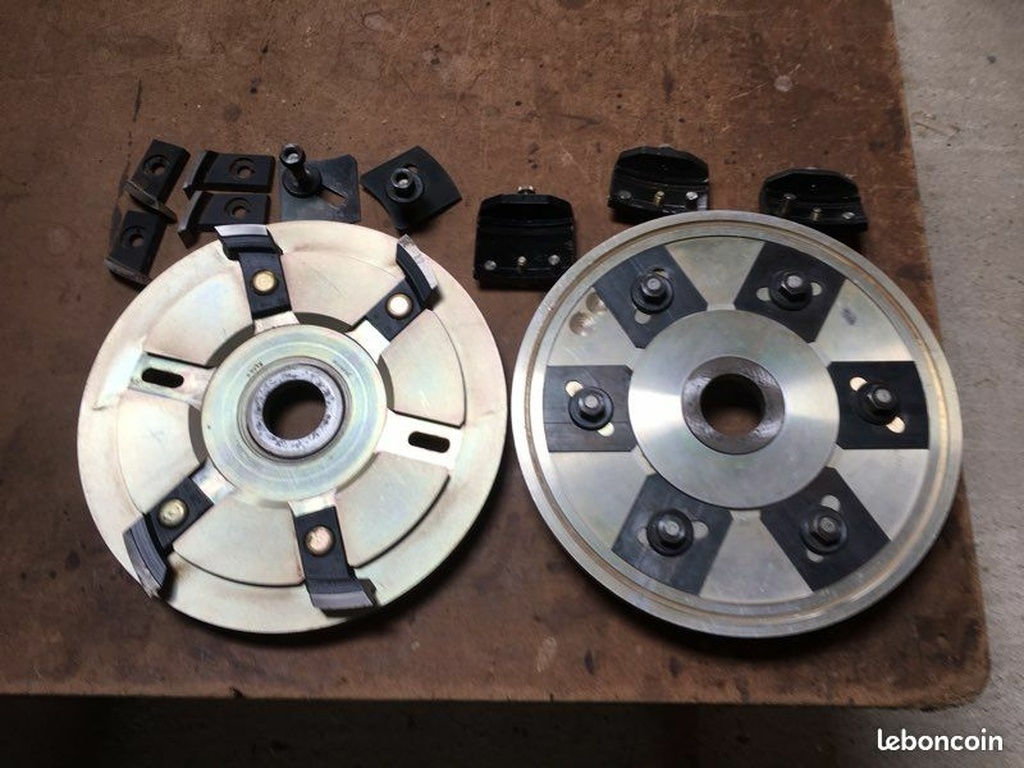

Que pensez vous de ces plateaux à tenonner d'occasion ?
Bonsoir 😀
J'ai investi dans une toupie Guilliet en arbre de 50 avec chariot à tenonner et le capot qui va bien.
J'ai également acheté un lot d'outils à un menuisier qui arrêtait son activité. Mais celui ci avait une tenonneuse, il n'y a donc pas d'outils à tenonner.
Je scrute donc les annonces pour les outils d'occasion.
La toupie Guilliet accepte des outils jusqu'à 360 mm de diamètre en 3 000 tours minutes et avec une fixation mécanique des outils.
Là dessus, je pense avoir bien compris les choses, mais vous allez me le confirmer rapidement. 😉
Par contre, là où je suis moins sûr de moi, c'est sur les possibilités offertes par ce genre de plateaux à tenonner. Le vendeur m'indique ne pas connaître la marque de son outil.
Ce que j'aurais aimé vérifier, c'est :
  • la possibilité de régler les fers des 2 plateaux différemment afin de gérer les ravancements et autres décalages d'arasement
  • savoir si on trouvait encore des fers pour ces outils ? En effet, j'aurai bien aimé en profiter pour m'équiper (tout de suite ou plus tard en profil contre profil).
Voilà, si certains connaissent plus ou moins précisément cet outil, je suis preneur de leurs lumières.
Voici l'annonce : leboncoin.fr/o.../1749321344.htm
Ce qui me fait hésiter c'est que les outils ont l'air quasi neufs alors qu'une recherche google ne me donne pas de plateaux avec ce "design".
Au cas où l'annonce disparaisse et pour la postérité, voici le texte de l'annonce et les photos.

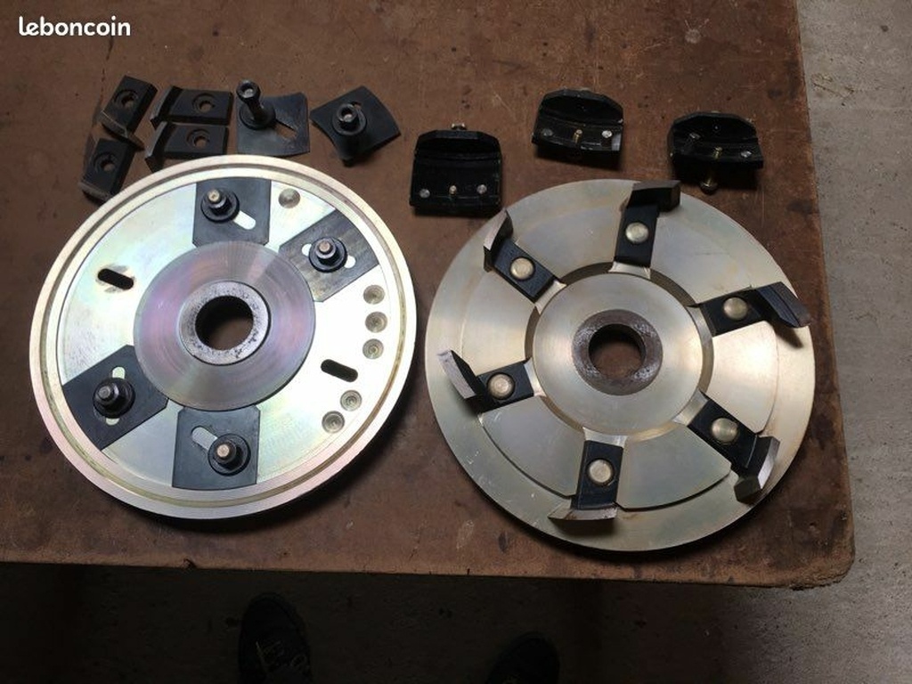

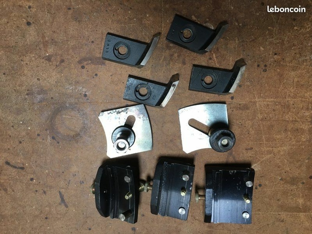

Vend 2 plateaux à tenonner alésage 50mm avec couteaux droits et couteaux à quart de rond.Differant calibre de réglage
Très bon état
