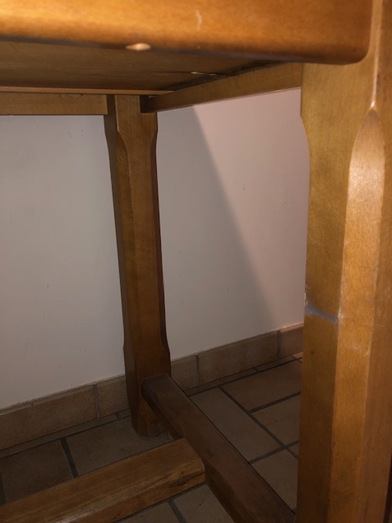

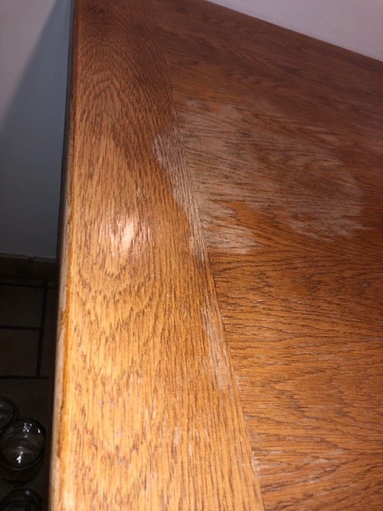

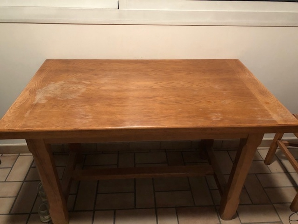

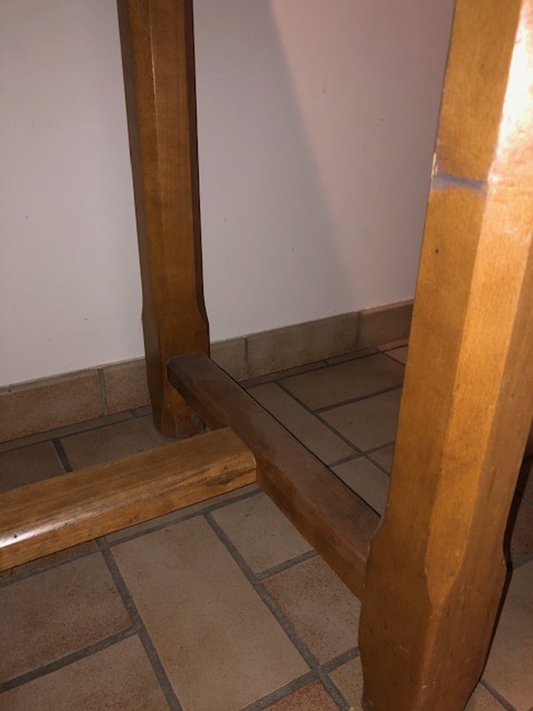

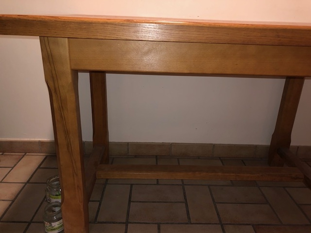

Je souhaiterai restaurer cette table faite par un menuisier sur mesure, (elle a du vernis qui a pris un peu d'eau et elle à 40 ans...), je souhaite la remettre à blanc et lui mettre du vernis mat (je n'aime pas sa couleur dorée)

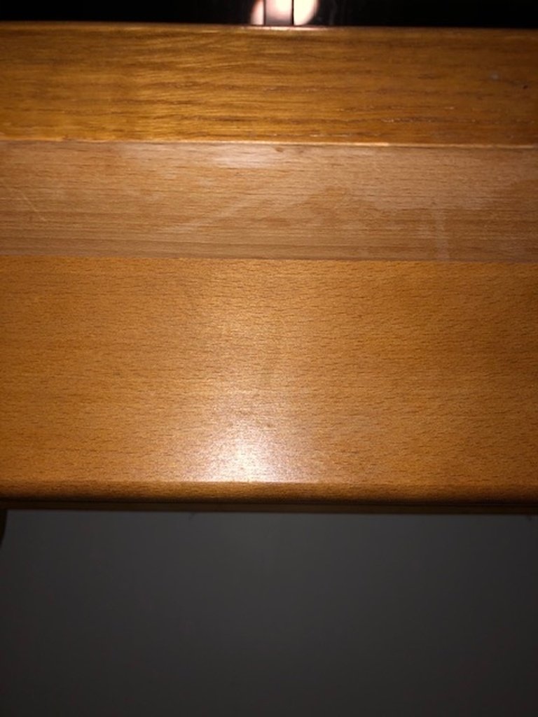

Sur le dessus visiblement c'est du plaquage chêne ? Sur de l'hêtre ? Tout le reste est bien en hêtre ? (Deuxième photo, la tranche vue du dessous : plaquage chêne et dessous du plateau hêtre selon moi)
Quelle Methode pour poncer le plaquage du dessus ? (Je ne vais pas y aller à la ponceuse à bande nous sommes d'accord !).
A la main au grains 300 ?

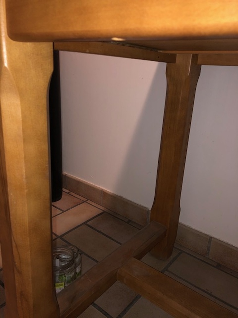

Moi je n'aurais pas fait une table avec des alaises comme ça. On croise le fil et ça va forcément fendre ! Surtout en hêtre, c'est un bois qui bouge beaucoup !

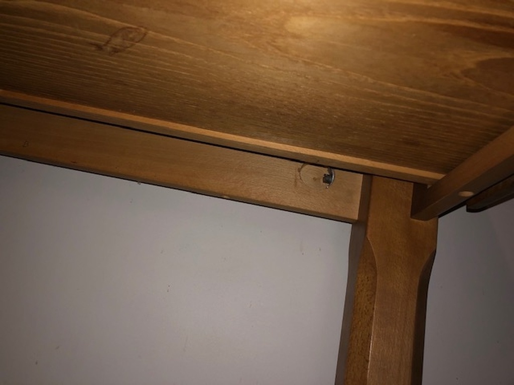

En plus le plateau est vissé sur les traverses, on ne voit pas bien mais les trous n'ont pas l'air oblongs ! Tu cours à la catastrophe !!!

Autre point, le plateau vissé dans les traverses va avoir le même effet. Solution : insérer la vis dans un trou oblong : le plateau peut bouger comme cela. Les bons vieux clous sont aussi une ébauche de solution car ils ont de la souplesse que n'a pas la vis.

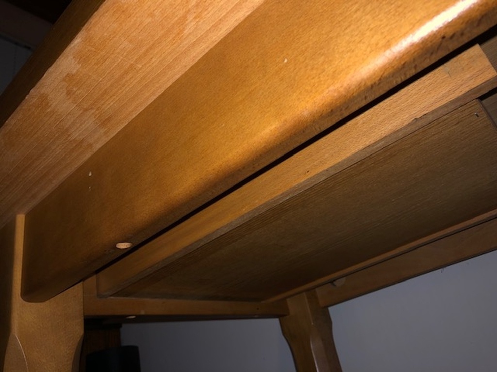

Si je peux me permettre, petit question d’œil non averti : comment voyez-vous que c’est du placage, svp ?
J’ai beau regarder les photos, y’a rien qui me saute aux yeux...

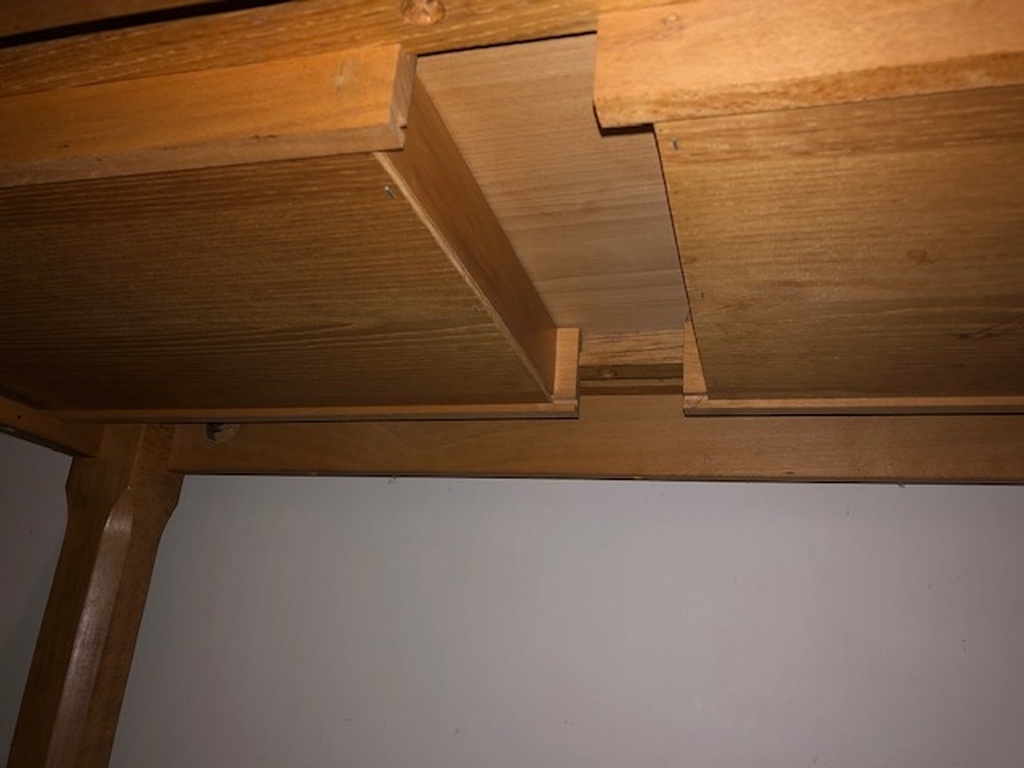

Sur la première et la 3e photo, on voit une répétition quasi parfaite du motif du chêne d'une "latte" à l'autre. Réussir à trouver autant de planches de chêne avec le même motif c'est un sacré coup de chance... ou du placage issu du même morceau de bois.
Ensuite le motif en lui même : avoir des "flammes" comme ça ça veut dire qu'on est sur du bois de dosse (à l'extérieur du tronc), bois que l'on a tendance à éviter en menuiserie car il se déforme pas mal. Par contre en placage cela donne des motifs sympas. Si la table a tenu 40 ans comme ça, l'option 2 est plus probable.
Et enfin quand on compare vue de dessus et vue de dessous, on voit qu'en dessous du plateau le bois n'est pas le même (entre les 2 tiroirs ça saute aux yeux). C'est donc soit le bois sur lequel a été fait le placage (peu probable) soit un placage de moindre qualité (et prix) utilisé pour contrebalancer le placage du dessus (ici ça semble être le cas).
Voilà les indices auxquels je pense, y'en a sûrement d'autres
et en plus il est possible que ce soit plaqué sur de l aglo en tous cas coco m a bien défini la façon de déduire p'ajouterai qu'il ni a pas de retrait nulle part sur les alaises cela aurait été trop beau pour du massif en plus le placage doit être en 6 dixième il suffit de le voir au frisage

Afin d'éviter tous risques de perce (trouer le placage) j'attaquerai par un décapant chimique afin d'enlever sinon altérer le vernis. En suite un coup de racloir léger et bien maitrisé ou ponçage à la main directement. Attention les placages modernes font généralement dans les 0.6 mm d'épaisseur.
De toute manière tu vas te retrouver avec une différence probable de couleur entre ton piétement hêtre et le plateau plaqué chêne.
Pour le décapant il faut taper dans les meilleurs produits si tu veux avoir un résultat, donc ne pas trop regarder au tarif. Certains vernis résistent parfaitement au décapage chimique.
les décapants chimiques ont un avantage
il tache le chêne, il risque de décoller le placage, et de déformer la surface , et cerise sur le gâteau il faut en général les rincer mais on peu toujours tenter le diable

dans le cas présent il ni a pas de solution au problème car la teinte claire ne pourra pas être récupérée
du fait d'une tache d eau qui a traversé le placage
en collant le placage il y a une traversée de colle surtout dans les chênes et de l'autre coté un vernis qui a lui aussi est rentré dans les pores du chêne est un bois qui a des pores creux ce qui permet entre autre de le céruser
